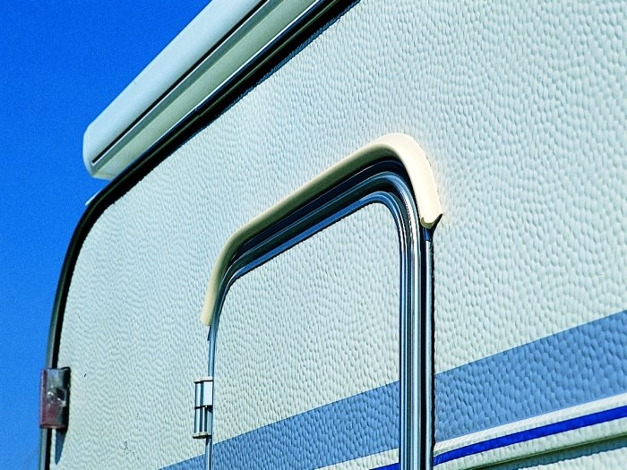

eloziomwaw pisze:W nowych Enkach jest coś w stylu blendy nad drzwiami aby woda nie płynęła po drzwiach. Jak tego szukać w necie ?
Chyba chodziło o coś takiego:
https://www.gomarket.com.pl/p,uszczelka ... 11891.html
eloziomwaw
Re: Remont Enki Tomka, pierwszy kontakt z przyczepą
Postautor: eloziomwaw » wtorek, 17 mar 2020, 20:27
tantalos pisze:
Dokładnie, drip stop czy okapnik, nawet fajne.

eloziomwaw pisze:Ok. to lampa, myślałem że owiewka żeby się woda nie lala po drzwiach. Dzięki :-)
https://allegro.pl/oferta/rynienka-uszc ... 8155838509
