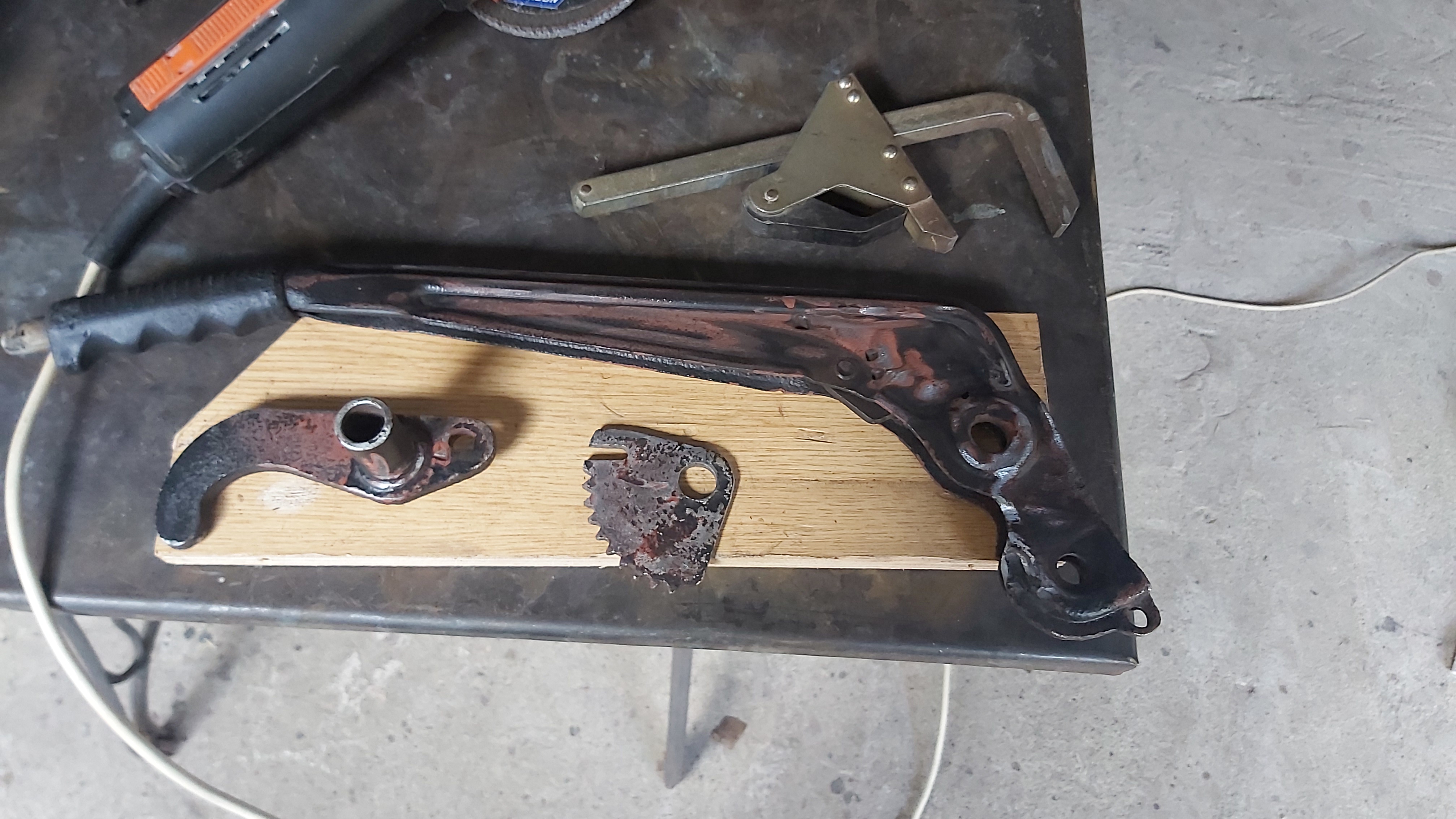

Podpory do oczyszczenia i malowania, to też ocynk jak rama? Bo chciałem malować hammeraitem ale do ocynku specjalna farba chyba.
Wszystkie śruby dam nowe, nakrętki z plastikowym kołnierzem zabezpieczającym przed odkręceniem.
Myślałem żeby dać też takie na końce śrub od regulacji zamiast zawleczek?

eloziomwaw pisze:Podpory do oczyszczenia i malowania, to też ocynk jak rama? Bo chciałem malować hammeraitem ale do ocynku specjalna farba chyba.
Ocynk czy nie? Czym malować?

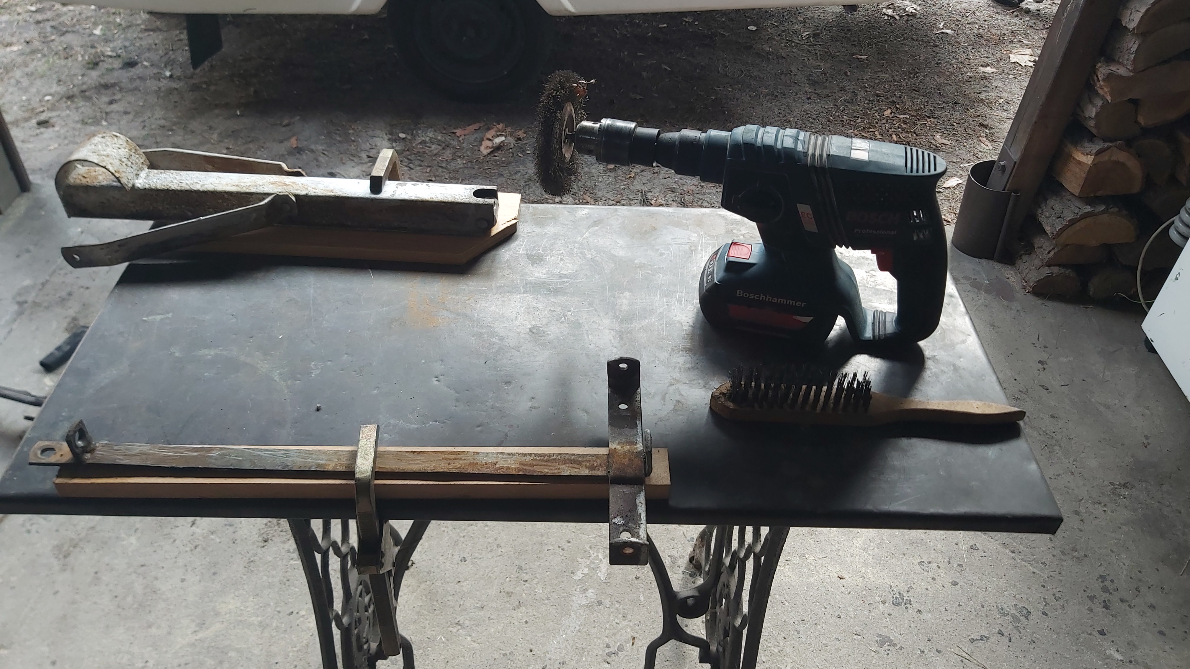

Grunt to dobre miejsce do pracy :-)
Mogę pomalować podpory hammerite czy są ocynkowane i wtedy inna farba?
