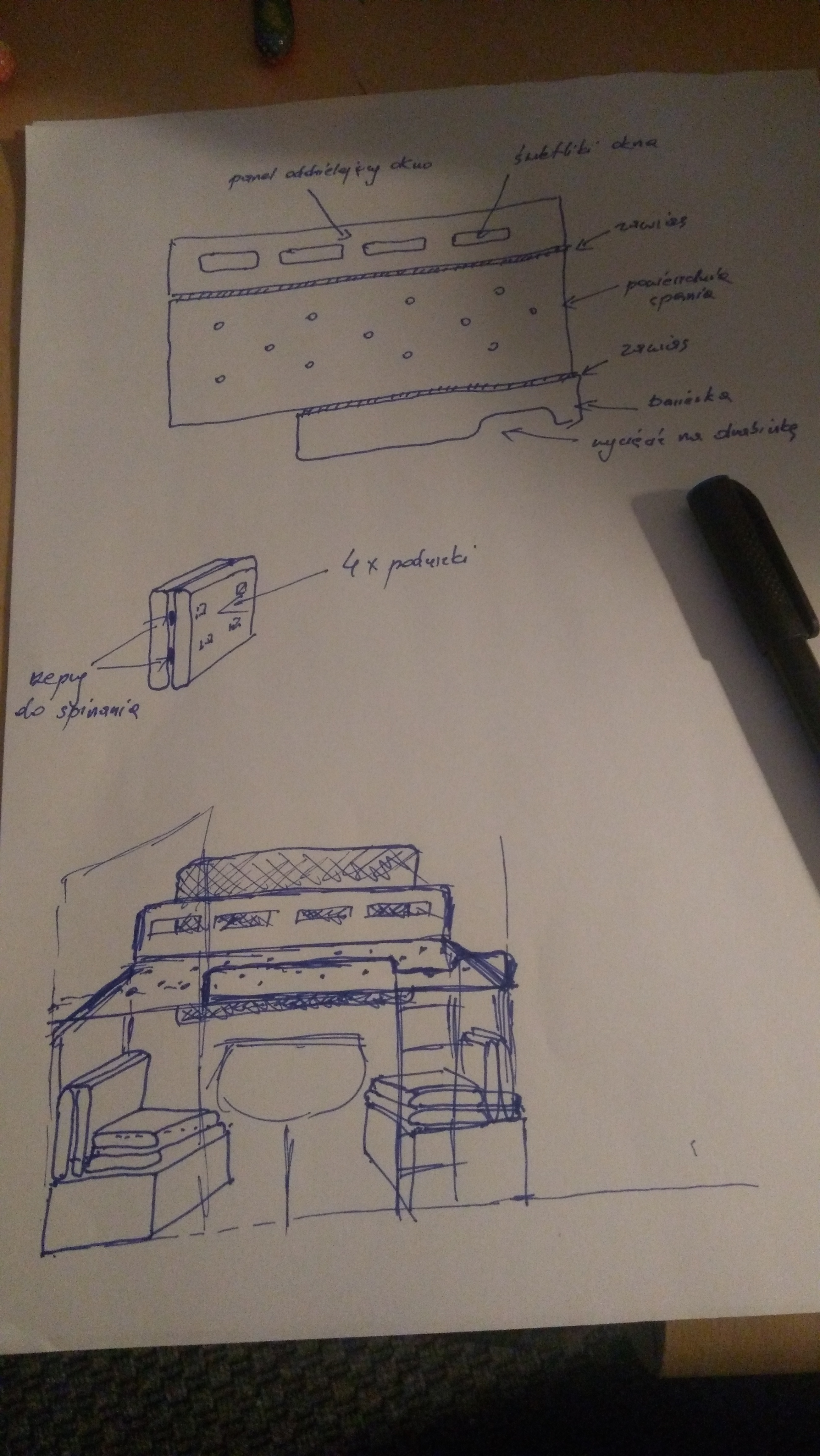

W temacie relacji i zdjęć spokój ale głową się gotuje.
Podyskutujmy na temat łóżka górnego dla szkodników.
Jest nas 4 i beneficjentka górnego łóżka ma obecnie 120 cm i 18 kg a będzie tylko gorzej ;-).
Co mamy do wyboru?
#1 hamak - teoretycznie najprostsze rozwiązanie ale wygodne to to nie jest.
#2 piętrus stały - odpada bo uparłem się na czynny stolik kawowy.
Powiem Wam co planuję i słucham opinii.
Dolne poduszki dzielone na pół z grubości i zszyte z jednej strony bokiem pokrowiec, taka kanapka 2x6 cm (z twardszej gąbki) po to aby po złożeniu na pół dało pełnowymiarowe 4 poduszki na siedziska przy małym stoliku ale po rozłożeniu mamy w sumie dwa razy więcej poduszek i te dodatkowe posłużą za materac górnego łóżka.
Górne łóżko chce zrobić ze sklejki 5-7 mm zalaminowanej dodatkowo dla wzmocnienia, kilka otworów wentylacyjnych fi 30 i obicie tekstylne.
Po nocy płyta zdejmowana i wsuwana.... gdzieś (myślę jeszcze). Poduszki składamy na pół i otrzymujemy 4 na dolne siedziska, stolik do góry i nie ma śladu po górnym łóżku.
3...2....1....start. Każda opinia jest cenna.
Postautor: dzin1975 » piątek, 13 gru 2019, 21:56
Jakakolwiek niedyspozycja Słoneczka i po stoliku. Dla mnie za dużo składania. Kawa we własnym łóżku. To tak na szybko
Posty: 759
Postautor: BoskiWalenty » piątek, 13 gru 2019, 22:47
Ja mam na stałe w ence. Jeżeli teraz nie sprawia problemu dla 8 latków to za lat kilka może byc kłopot. Ja mieszczę się na dolną pryczę, ciasno jest ale już o szybkiej ewakuacji z niego nie ma mowy. Gdzieś na k.pl widziałem patentowe łóżko górne w formie rolety.Na noc piętrowe, a w wersji na dzień zsuwane na ścianę, ale kosztem zasłoniętego okna. Nie pamiętam kto to robił ani nawet w jakiej przyczepie. Na pewno to był zgniluch.
Posty: 7197
Postautor: Murano » piątek, 13 gru 2019, 23:06
Tak to widzę. Kwestia wytrzymałości płyty pod materacami. Może jednak coś około 10 mm jednak będę kombinował, do tego 2-3 warstwy włókna szklanego z każdej strony.
3 panele spięte zawiasem listwowym będą łatwe do złożenia na płasko. Wymiar ok 185x60 cm po złożeniu. O ile wytrzymałość 1 centymetrowej sklejki z włóknem szklanym pozwoli to podłogę podzielę też na pół zawiasem i wtedy cała "harmonijka" po złożeniu powinna się fajnie mieścić pod górnym pawlaczem w przygotowanej pod to kieszeni.

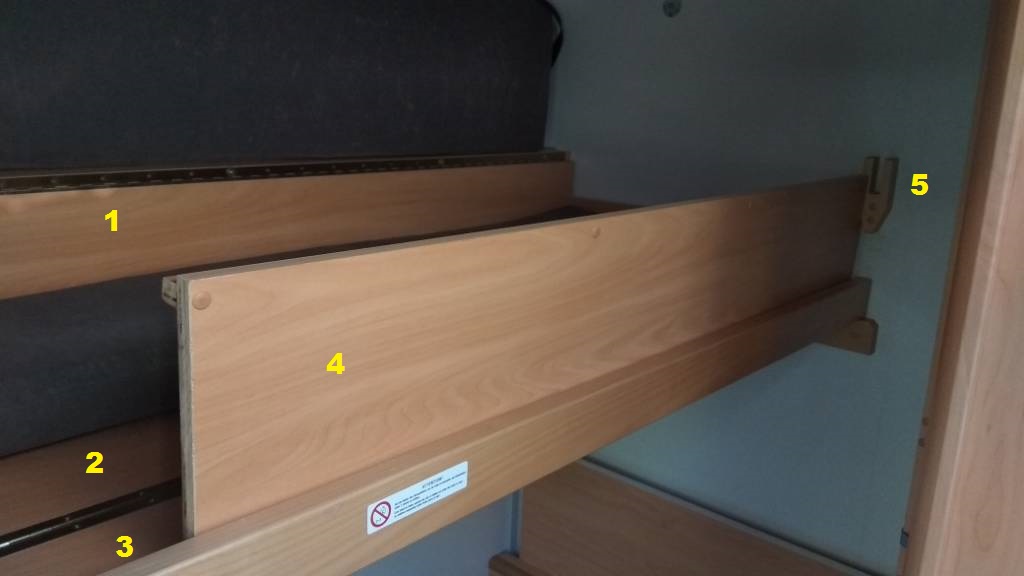

To "wsuwana gdzieś" jest najsłabszym punktem tego pomysłu, bo o ile wytrzymałość itp to kwestia doboru materiałów o tyle przemieszczanie się z płytą o takich wymiarach to już kłopot. Oglądałeś u mnie piętro? Tam podłoga składa się z 3 kawałków płyty na zawiasach, a po złożeniu jest niby szafką.
Posty: 7197
Postautor: Murano » sobota, 14 gru 2019, 12:52
reflexes pisze:...podłoga składa się z 3 kawałków płyty na zawiasach, a po złożeniu jest niby szafką.
O widzisz! Jest to jakiś trop!
Pawlacz zamieniający się w łóżko....
Łóżko twoje widziałem ale nie zwróciłem zbytnio uwagi na to rozwiązanie.
Czyli moja koncepcja "harmonijkowej" konstrukcji nie jest wcale głupia.
Angielska "kieszeń" pod oknem jest jakimś wyjściem ale boje sie o ograniczenia wymiarowe.
Dzięki Panowie za sugestie. Jest jakaś koncepcja.

Murano pisze:
desperos pisze:...może z Kipusia
Koncepcja jak najbardziej słuszna. Nawet jestem w stanie zrezygnować z przedniego pawlacza ale chyba w Niewiadówce ten patent w takim wykonaniu nie przejdzie z racji wysokości górnego łóżka. Optymalna wysokość to mniej więcej kawałek nad połową okna (im wyżej tym węższe spanie).
Dlatego tak prosty system odpada bo zasłaniałby pół okna. Ale już na 90% pójdę drogą składania "wyrka" w miejsce pawlacza lub tuż pod nim.
I to jest do zrobienia. U mnie wyrko w wersji złożonej jest powyżej okna ale w wersji rozłożonej już poniżej.
Nie wiem czy będzie dokładnie widać.
Decha 1 i 2 są ze sobą podłączone na sztywno pod kątem prostym. Cześć 1 na fotce stanowiąca bok łóżka, po złożeniu jest dnem tej niby szafki. Cześć 3 i 4 składa się do środka i po złożeniu ich nie widać. Decha 4 to moja inwencja, bo wcześniej była długa na całą szerokość przyczepy i była wkładana w uchwyty 5 na ścianie, co skutecznie uniemożliwiało wyjście dzieciaka z wyra. Odciąłem 1/3 mniej więcej i przykręciłem na zawiasach do nr 3. Barierkę klinuje się materacami i jest git.
