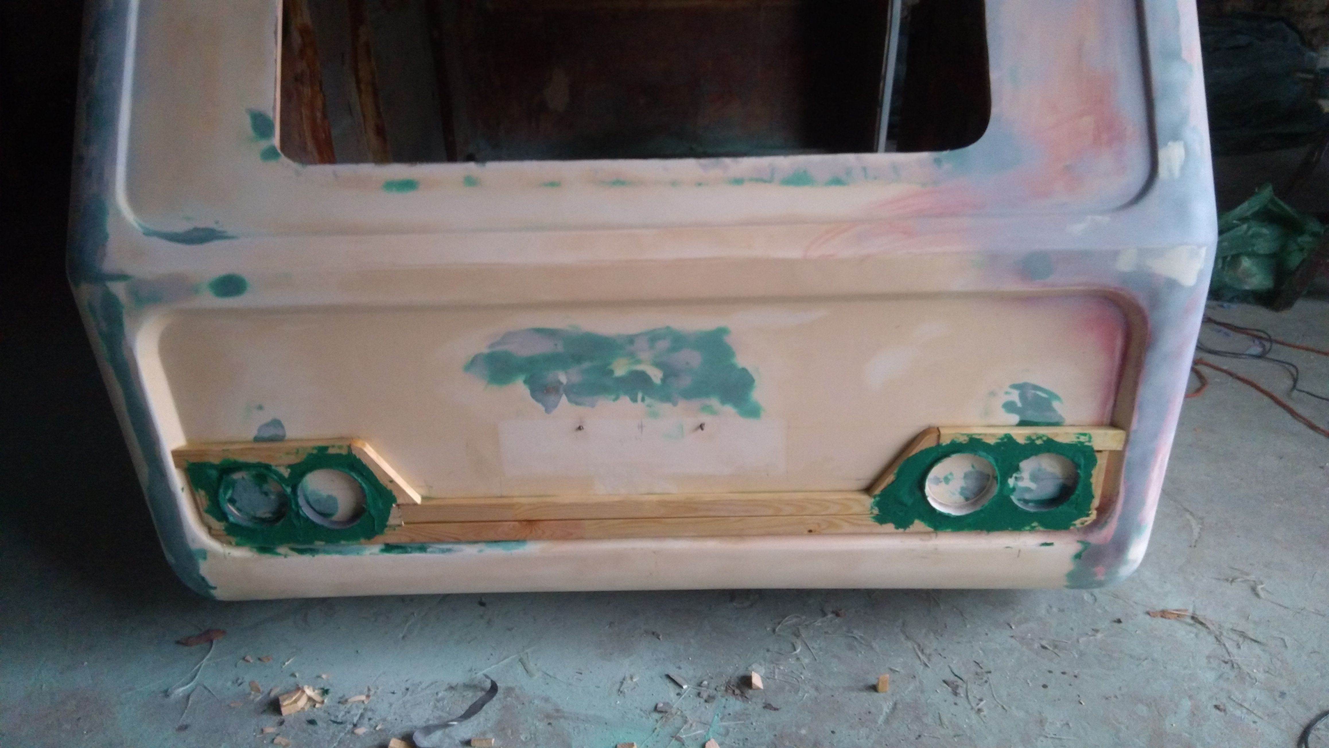

Nie lubię prezentować półproduktów ale obiecałem więc nie ma wyjścia. :?
Więcej grzechów nie pamiętam.... :roll:
Mam nadzieję, że wyobraźnia zadziała i zrozumiecie co chcę osiągnąć... 8-)

Postautor: BoskiWalenty » środa, 2 paź 2019, 23:40
O masz. Myślałem o czymś podobnym. I teraz muszę wymyślić coś innego by nie zostać posądzonym o plagiat.
Postautor: dzin1975 » środa, 2 paź 2019, 23:52
Dla mnie bomba :) Mi chodzi po głowie zderzak do enki z lampami jokona, te okrągłe. Podobny klimat. Trzymam kciuki za projekt...
Psss. Tablica zostaje na swoim miejscu?
Postautor: Samoogon » czwartek, 3 paź 2019, 01:10
Efekt będzie fajny, ale mnóstwo pracy żeby to odpowiednio wyprowadzić. Chyba warto bo zyskasz indywidualność.
Posty: 7197
Postautor: Murano » czwartek, 3 paź 2019, 06:02
dzin1975 pisze: Tablica zostaje na swoim miejscu?
Praktycznie tak. Na laminacie widać ślad po starej i zostawiłem śruby mocujące. Panel też jest wyprofilowany poniekąd pod tablicę. Potem tylko na ramce ustawię ją wyżej/niżej, żeby jakieś proporcje złapać.

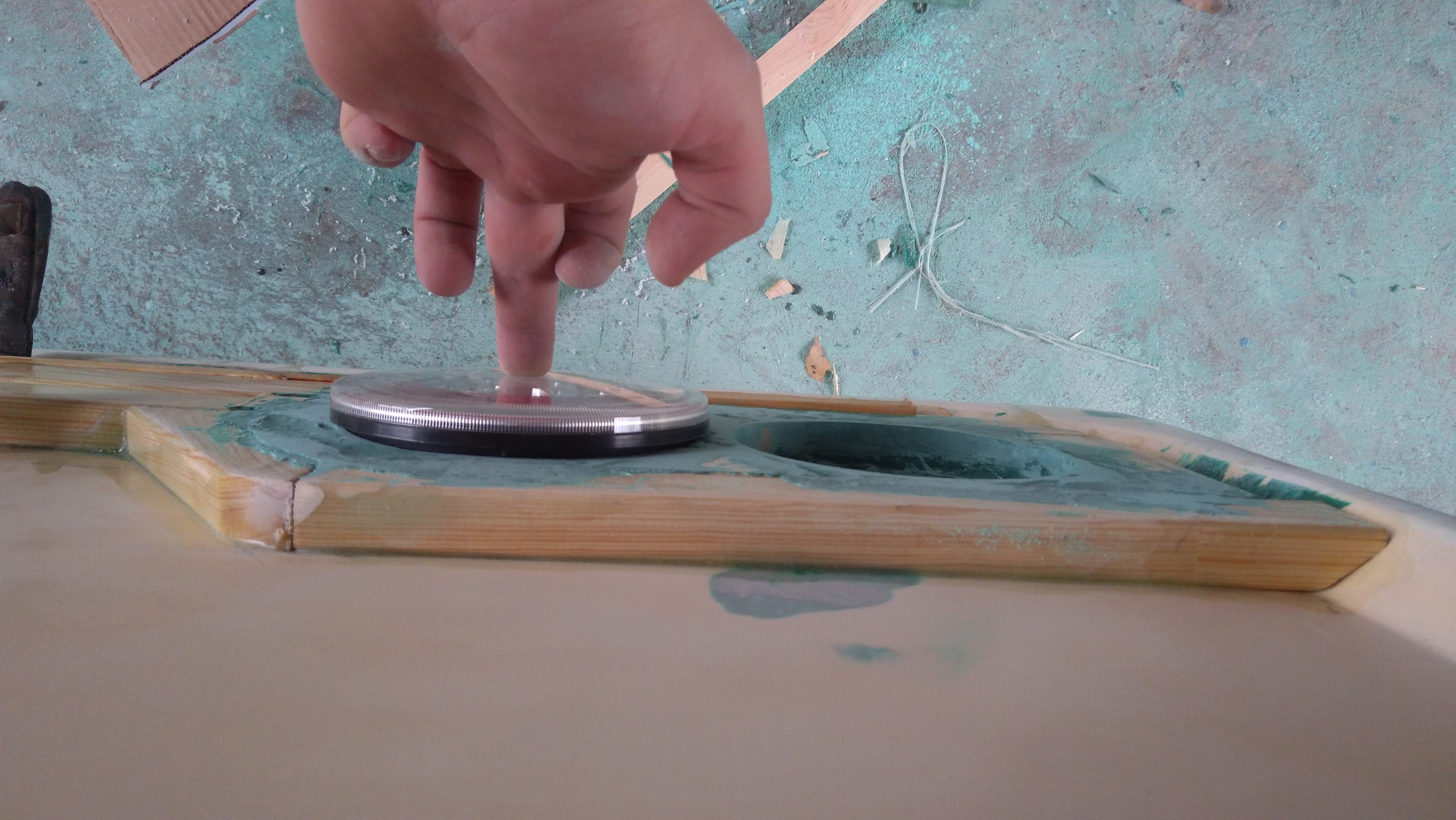

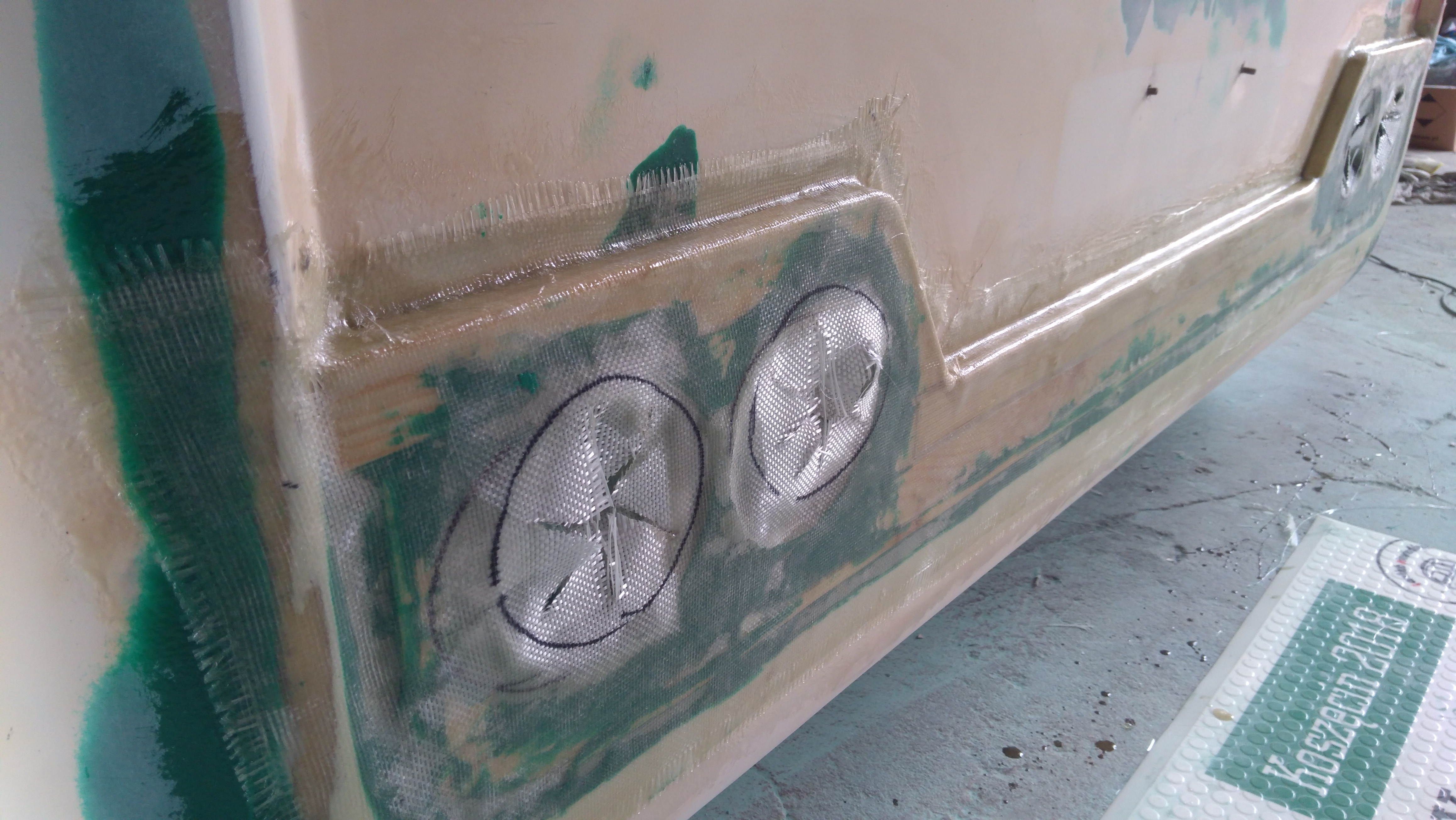

Technologia wykonania skończyła się na tradycyjnym drewnie, żywicy i tkaninie rowingowej oraz odrobinie ;-) szpachli z włóknem.
Zamysł był zupełnie inny, bo chciałem to na lekkim piankowym panelu oprzeć ale po dwudniowych testach ze styro...coś tam, czymś podobnym do twardego styropianu, zwykły twardym styropianem i grubą pianką podkładową - upadł. Niestety próbki dały negatywny wynik - wszystko to reagowało z żywicą poliestrową (a raczej z utwardzaczem).
Dlatego skoro nie do końca mogło być mega lekko to jest relatywnie lekko (wszystkie listewki ważą niecały kilogram, tkanina z żywicą ok kilograma i mniej więcej 800g szpachli) jest za to solidnie.
Cała konstrukcja oparta na listewkach przykręconych na wylot przez laminat, dodatkowo przesmarowałem je całe żywicą aby wyeliminować efekt higroskopijności drewna.
Do wyznaczenia otworów pod neonowe lampy idealnie nadała się rura PCV fi 125 mm ;-).
Odrobina szpachli do wypełnienia większych ubytków, na to 3 warstwy rowingu i wykończenie szpachlą z włóknem.
W tym miejscu kolejny raz pochwalę ten ostatni produkt. Uwielbiam pracować z tą szpachlówką przy laminatach, szczególnie polecam Bolla.
A tak to mniej więcej wyglądało....
