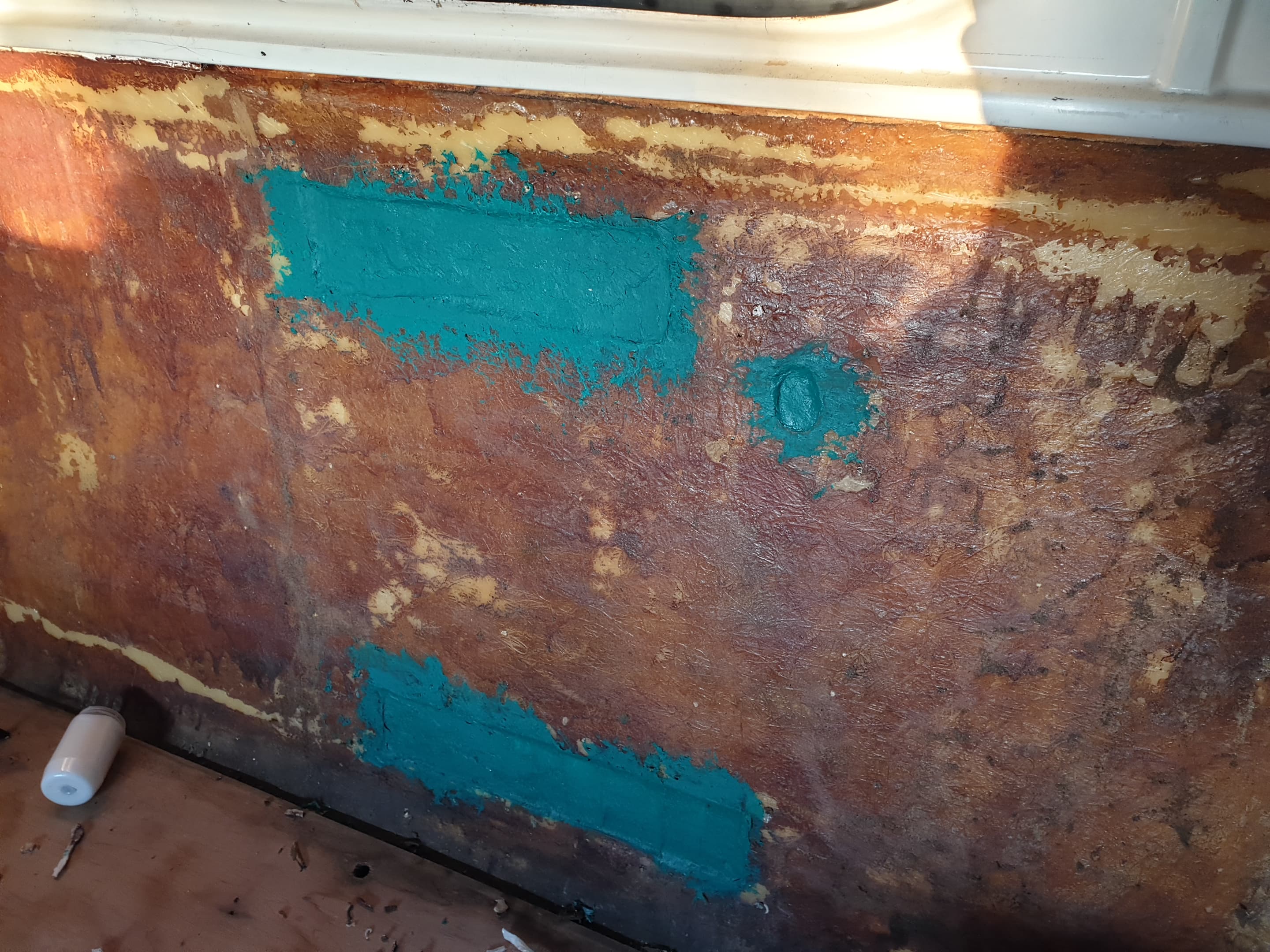

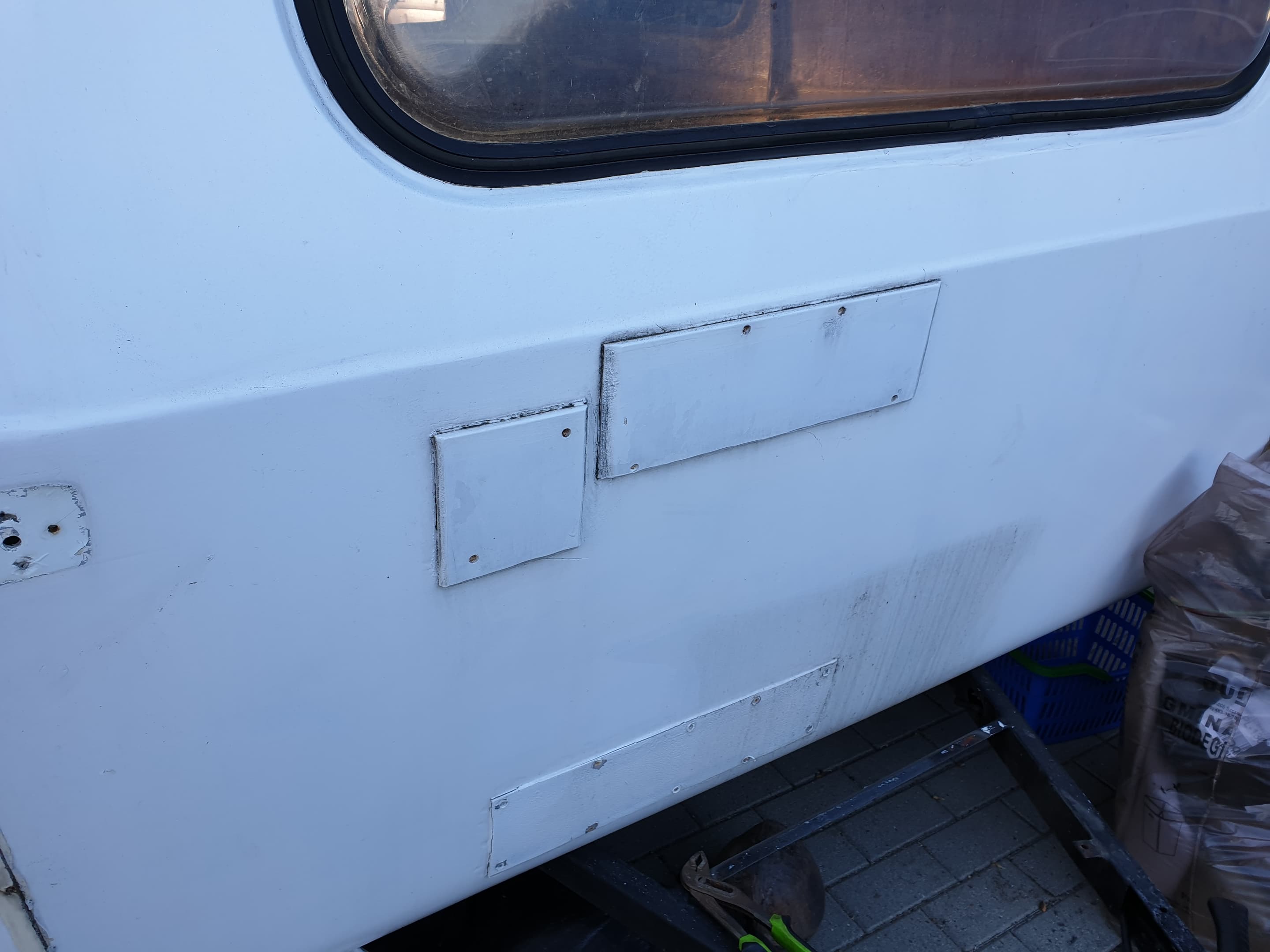

Ale nareszcie coś się dzieje:
takie były dziury zatkane, o zgrozo, płytą mdf i kawałkiem plastiku.
wydłubane i zaszpachlowane.
Miało nie być malowania w tym sezonie ale okolice kufra niestety będzie trzeba...
I zaczęło się wyklejanie matą
