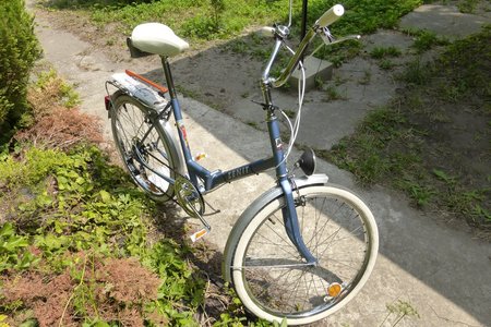

A teraz z innej rowerowej bajki. Dzisiaj rano ukończyłem mojego Zenita :D Długo to trwało, jak zwykle dłużej niż planowałem ale najważniejsze, że wyrobiłem się przed zlotem. Odbyła się pierwsza jazda na dystansie ok. 10 km i powiem, że daje radę. Wrażenia pozytywne, sprzęcik fajnie pomyka i wzbudza zainteresowanie, czego się nie spodziewałem. Jedno co mi przeszkadzało to najlżejsze przełożenie jest stanowczo za ciężkie, powinno być to trochę inaczej zestopniowane aby było łatwiej na podjazdach ale poza tym OK. Zaskoczyły mnie opony które mają bardzo małe opory toczenia, nawet jak na dzisiejsze czasy. Kiedyś czytałem o tym w necie ale teraz przekonałem się sam.

Pierwsza przejażdżka i taka tam mała sesja na działce :)

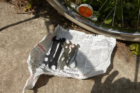

Narzędzia muszą być, przydały się już podczas pierwszej jazdy.
Kierownica bardzo pochylona do przodu bo eksperymentowałem z różnymi ustawieniami aby przyjąć najwygodniejszą pozycję. Niestety problemem jest wysokość siodła, nawet w najwyższym położeniu jest dla mnie za nisko.

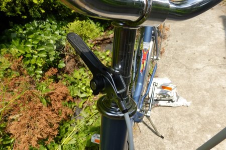

Mimo obaw, całkiem fajnie zmienia się przełożenia dźwigienką pod kierownicą. O dziwo kontra raz odpowiednio dokręcona, wcale nie ma tendencji do luzowania się. Obawiałem się tego i związanej z tym upierdliwej, samoczynnej zmiany przełożenia.
Całkiem przyzwoicie udało się wybielić białe elementy. Jak kiedyś zżółkną ponownie, wystarczy jeszcze raz potraktować je specyfikiem.
A tutaj można podziwiać egzemplarz nieużywany, zachowany całkowicie w oryginale. Rower który ponoć tuż po zakupie trafił do... szafy i przeleżał w niej 25 lat :shock: http://prlbikes.pl/romet-zenit-special
W moim Zenicie z oryginałem nie zgadza się mocowanie przedniej lampki, powinno być przy wsporniku kierownicy a nie przy szczękach hamulca. Ramię bezpieczeństwa jest pomarańczowe a powinno być białe. Niestety jest to biały (dosłownie ;)) kruk, praktycznie nie do kupienia. Za to udało mi się zdobyć plastikową końcówkę bocznej nóżki, element często gubiony gdzieś w trasie. Brakuje pompki ale to akurat pikuś. Gorzej, że na ramie nie zachowała się naklejka "special" a jest ona nie do kupienia. Poza tym linki złapane są trytytkami a nie oryginalnymi opaskami, choć wygląda to niemal identycznie. Jest też inny pojemniczek na narzędzia pod siodłem ale też firmowy więc spoko. Wisienką na torcie jest lusterko rowerowe z epoki, radomskiej prywaciarskiej produkcji :)

Mega robota, szacun! Rower wygląda zaj.. Wspaniale :)

Ale dbałość o szczegóły! Trybuna Ludu. Hohoho.
Bardzo ładny!
Ps. Ale koszyczka nie ma!
