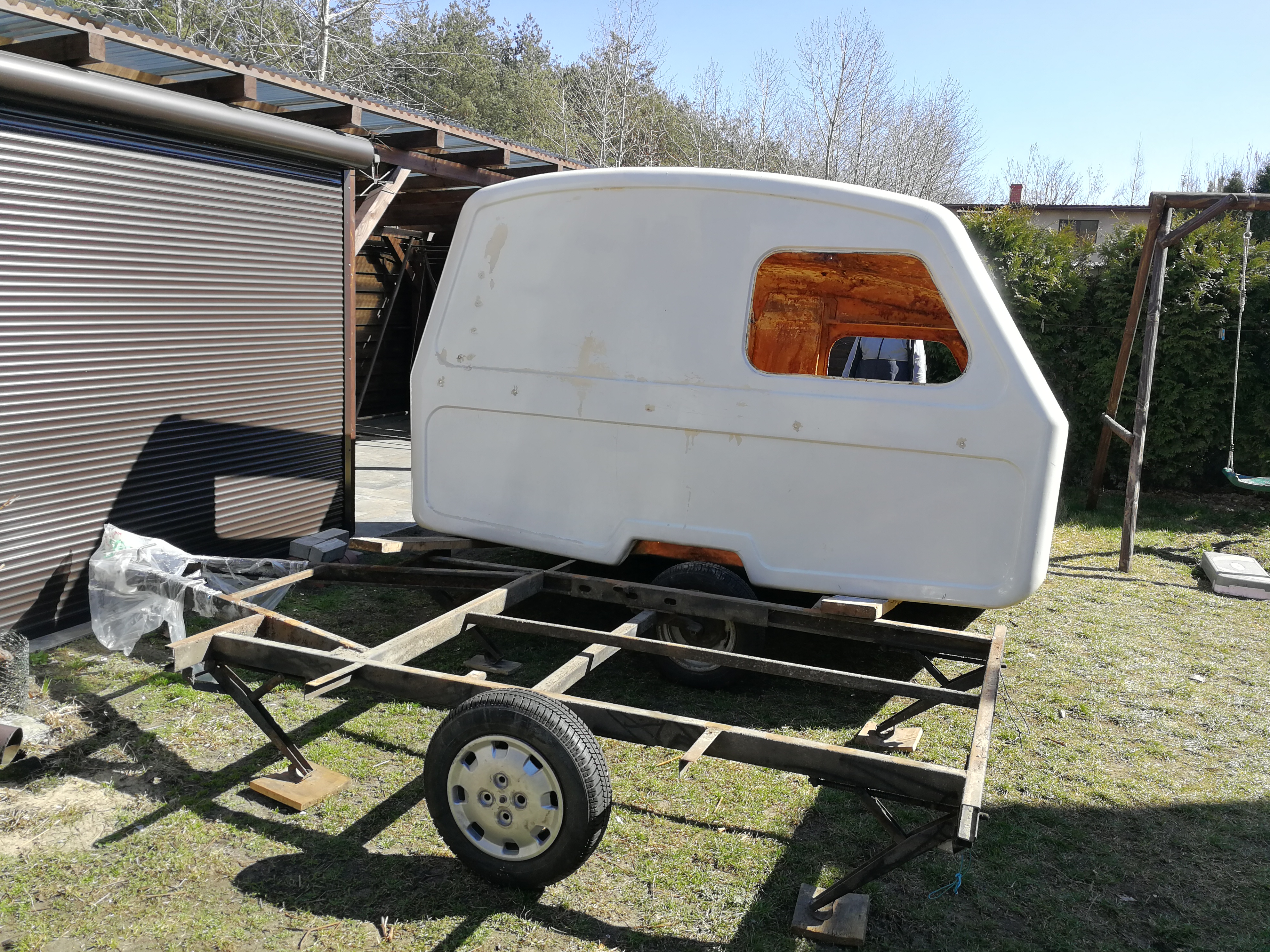

Posty: 470
Postautor: Lukasz_b20 » środa, 27 mar 2019, 17:59
Cd remontu... buda poszła na bok :)
Rama jest w jednym kawałku ale zostanie wzmocniona, oczyszczona, pokryta app r stop. Następnie podkład, farba właściwa, oraz podkład do konserwacji podwozia Boll. Buda od spodu zostanie wymyta, ubytki wzmocnione mata/szpachla zielona z włóknem. Dodatkowo masa uszczelniająca na łączenia i na to farba biały chlorokauczuk. Jakoś powoli idzie wszystko do przodu :) Ufff.

Postautor: RAFALSKI » środa, 27 mar 2019, 23:45
Lukasz_b20 pisze:pokryta app r stop. Następnie podkład, farba właściwa, oraz podkład do konserwacji podwozia Boll.
Nie lepiej wypiaskować żelastwo i ocynkować? O wiele mniej roboty i trwalszy efekt.
Lukasz_b20
Posty: 470
Postautor: Lukasz_b20 » czwartek, 28 mar 2019, 08:24
RAFALSKI pisze:
Nikt mi tego w okolicy nie zrobi. Myślę, ze moim sposobem minimum następne 20 lat rama przetrwa. Wiadomo ocynk byłby lepszy.
Posty: 7198
Postautor: Murano » czwartek, 28 mar 2019, 08:39
Lukasz_b20 pisze:
Cynkownie z takim gabarytem masz w Sosnowcu, Kluczborku i Wieluniu.
Ja robiłem w Wieluniu.
Dwa kursy z przyczepą towarową, niecałe 400 zł ocynk i 100 za piaskowanie i święty spokój na wieki!
