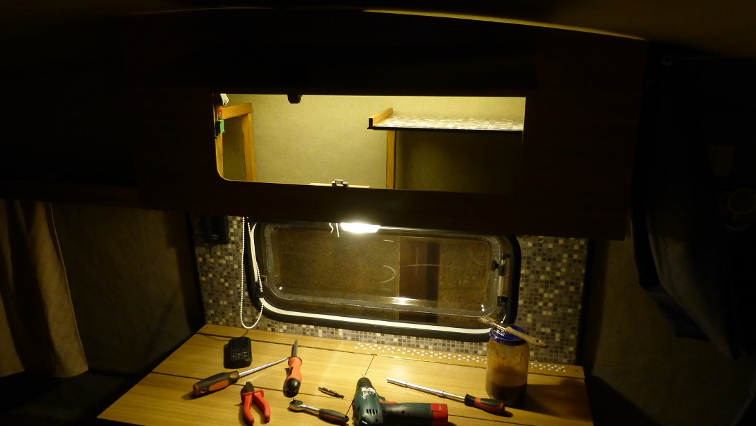

Założyłem też tylną półkę po dodaniu drobnych bajerów. Przede wszystkim dodałem środkowe mocowanie do dachu bo front trochę się bujał.
Dołożyłem w szafeczce po prawo gniazdo USB identyczne jak wcześniej w dużej szafie.
Na deser zapodałem oświetlenie :) Jest w tylnej szafce ale i w kuchennej.
Zawsze wkurzało mnie grzebanie po omacku, już po kłopocie. Dałem do każdej szafki po pasku LED na oko ze 40 cm i do tego takie włączniki:
Niestety nie było innych niż zielone z taką roleczką na końcu dźwigienki...
