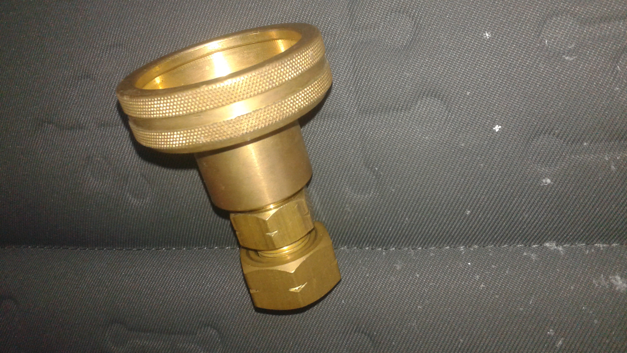

W każdym punkcie wymiany butli mają z kołnierzem lub bez. Nigdy nie miałem problemów z wymianą, zresztą kupiłem sobie przejściówkę i sam teraz tankuję.

Owszem mają, tylko zazwyczaj ok. 1/4 ilości tych kołnierzowych ;) Szybko się rozchodzą i lipa. Z tankowaniem też nie jest kolorowo. Np. przelewanie do małych można ogarnąć sobie w domowym zaciszu a z tankowaniem 11-ki (też zabronione) na "publicznej" stacji może być problem.

Właśnie mnie ratuje tylko butla bez kołnierza a z tym przelewaniem to się trzeba na tym znać żeby nie wylecieć w powietrze.
