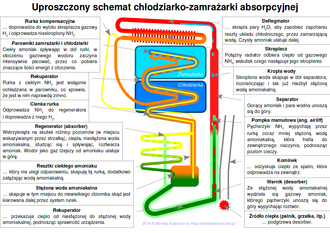

Marku, nieźle Ci ten pościk wyszedł, z myślą przewodnią się zgadzam ;) ale z niektórymi sprawami zgodzić się nie mogę:
Fiacior75 pisze:Jesli przesadzisz z tym chłodzeniem to ta lodówka może zacząć tracić sprawność bo przecież grzałka celowo rozgrzewa amoniak
To jest nieosiągalne żadnymi wentylatorami, jedyne do czego możesz doprowadzić powodując "wichurę" czyli super chłodzenie za lodówką to to, że zamiast chłodzić zacznie mrozić w całej komorze.
Fiacior75 pisze:Montujemy je tylko na kratce wentylacyjnej, a nie na radiatorze wymiennika ciepła w lodówce bo wtedy straciłoby to sens
Nic bardziej mylnego! Radiator (skraplacz) jak sama nazwa wskazuje to chłodnica i w dużej mierze od jej wydajności zależy sprawność lodówki. Wymuszając przepływ powietrza między żeberkami zwiększasz wydajność lodówki.
To nie są moje domniemania tylko sprawdzony temat ;) Dopiero pisałem o tym w innym wątku i podałem jakie fajne mam temperatury w lodówce.

RAFALSKI pisze:
Rafał mnie bardziej chodzi o techniczne mocowanie wentylatora, im bliżej kratki tym lepiej będzie wywalał gorące powietrze z całej tej komory, bo przecież tylko o to w tym chodzi.

Fiacior75 pisze:chodzi o techniczne mocowanie wentylatora
Aha, to nie wynikało z tego co napisałeś ;)
Fiacior75 pisze:im bliżej kratki tym lepiej będzie wywalał gorące powietrze z całej tej komory
No to jasna sprawa ale nic nie szkodzi dołożyć jeszcze jeden wentylatorek na radiatorze. On co prawda mieli to ciepłe powietrze zza lodówki ale i tak zwiększa jej sprawność. Do tego wiatraczki w górnej kratce i miodzio, jest zimno jak trzeba.

Miałem, jeszcze w eNce, 2 wentylatory montowane do radiatora ponieważ inaczej nie było możliwości (za płytka szafa). Wentylatory były od dołu radiatora i wymuszały obieg na tyle dobrze, że czuć było wydmuch ciepłego powietrza na górnej kratce i ssanie zimnego na dolnej. Lodówka działała aż miło.
Też nie zgadzam się, że wentylatorem da się zakłócić pracę lodówki, bo przecież grzałka i ogrzewana rura jest schowana w wełnie i zabezpieczona blachą. Co do samych wentylatorów to montowałem i w Niewiadówce i w Chateau wentylatory komputerowe wymontowane ze starych zasilaczy, bo miałem dostęp do takich za free i w dużej ilości. Trzeba mieć naprawdę super wrażliwy słuch żeby to w czymkolwiek przeszkadzało. Dodam jeszcze, że oryginalny wentylator w Chateau wcale nie był zamontowany na górnej kratce tylko był to taki wiatraczek zamontowany w okolicy dolnej kratki i skierowany na radiator lodówki.

Fiacior75 pisze:w poziomie pomiędzy kratkami wewnątrz tej komory
No to nie dziwne, że nie było efektów skoro ani nie wyciągały powietrza na zewnątrz ani nie schładzały radiatora ;)
