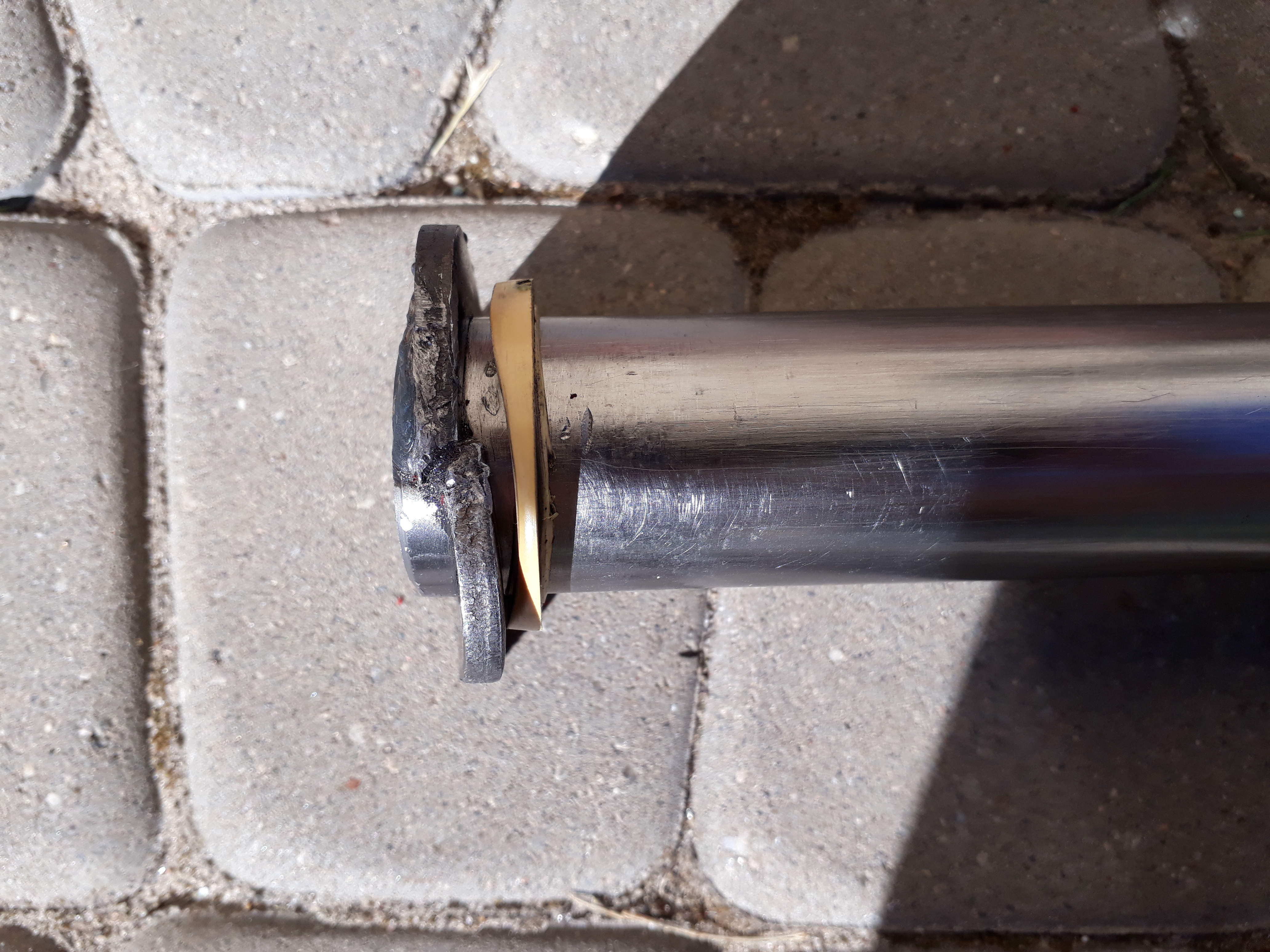

W ramach przedsezonowego serwisu mojej n-ki postanowiłem "dogłębniej" przejrzeć - wyczyścić, przesmarować urządzenie najazdowe.
Po rozkręceniu i wyjęciu suwadła, na jego zakończeniu jest pęknięta, tylko w połowie przyspawana blacha, widać to na zdjęciach. Najprawdopodobniej tak było od nowości.
Mam do was pytanie - czy dać to komuś do pospawania, czy zostawić tak jak jest tylko wymienić zderzak.
Osobiście skłaniam się do pospawania, ale sam już nie wiem.
Z góry dzięki za porady.

Ja bym to pospawał ale DOBRZE!

To jest oryginalnie wspawana blacha jako zakończenie suwadła, pospawać i składać....
