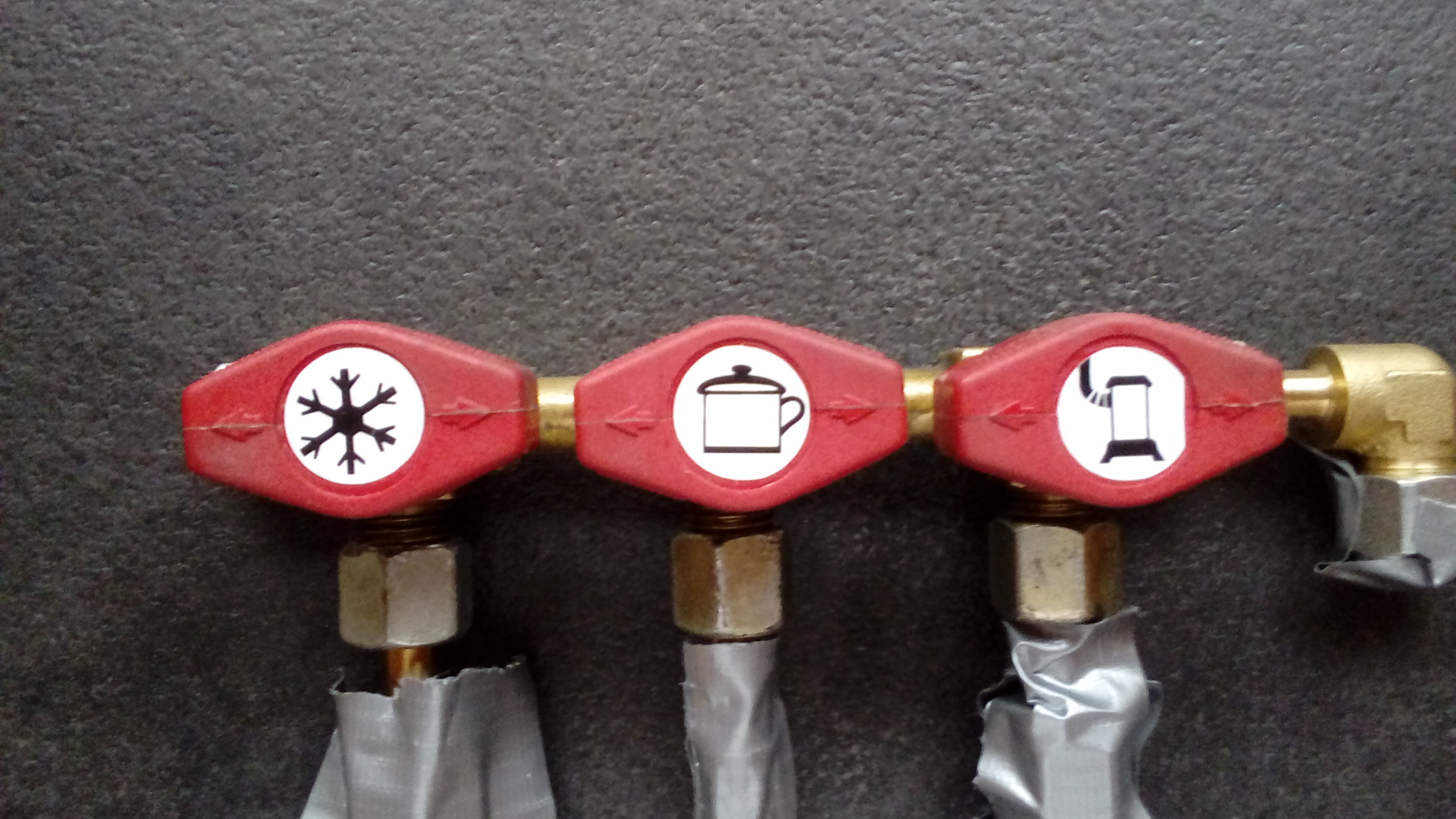

Wczoraj dotarła przesyłka od Kubuś z naklejkami na zawór gazowy. Wielkie dzięki i nie mogłem się powstrzymać od przyklejenia ich na swoje miejsce :)
Jeszcze raz wielkie dzięki :)
Teraz będzie wiadomo, co odkręcić a co zakręcić :)

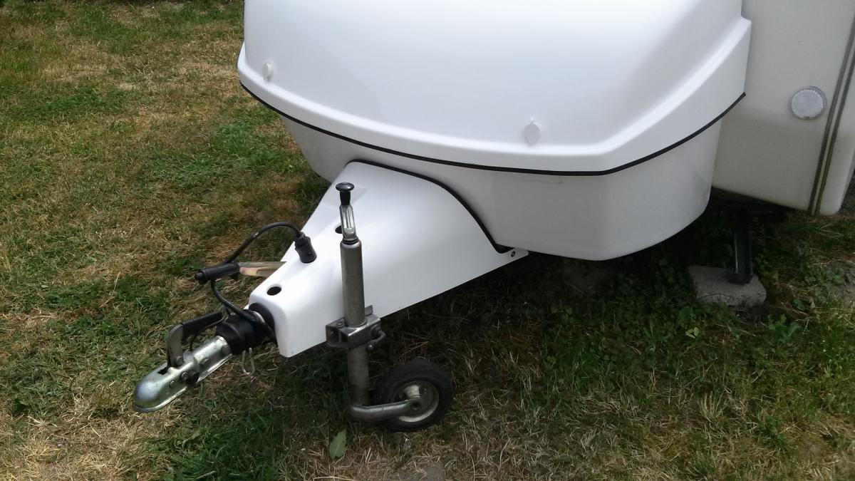

Wraca sprawa kufra. Mam zamiar zrobić takie kufry. Dokładniej mówiąc coś podobnego, do tego nowego kufra z niewiadowa.
Nie mam zamiaru niczego kopiować. Zrobię nowe kopyto z drewna, przybliżony kształt i wielkość. Niby taki sam, jednak inny.
Dla mnie wykonanie drewnianego kopyta, to żaden problem. Problem leży w tym, że nie jestem zawodowym lakiernikiem a powierzchnia samego kopyta musi być taka, jak powierzchnia polakierowanego samochodu. Nie jestem też biegły w szpachlowaniu tak dużych elementów, dlatego prośbę mam taką, że drewniane kopyto dane do lakiernika i pomalowanie go jak samochodu, zwiększy koszt całego projektu ( jeden kufer przewyższy cenowo fabryczny w takim wypadku ) Materiały wszelkie do wykonania kopyta posiadam. Potrzebowałbym pomocy przy ewentualnym szpachlowaniu i szlifowaniu powierzchni wraz z malowaniem ( lakier, szpachla, papiery i wszystko to co potrzebne posiadam ) Potem to już kwestia samego odlewu z gotowej formy i można robić odbitki. Czy jest ktoś zainteresowany projektem ( dla jednej sztuki zupełnie nieopłacalne ) Zakup żelkotu i żywicy oraz maty szklanej w wiekszej ilości, zmniejszy koszt gotowego kufra. Moim zdaniem koszt wyprodukowania kufra nie będzie drogi i każdy będzie mógł taki kufer nabyć po kosztach.
Sam kufer w środku by miał wklejony element z otworem na dużą butlę gazową 11 kg lub jak kto woli sam element bez otworu ( wywiercenie otworu wdg średnicy butli jaką się posiada ) Ja bym prosił o ewentualnych chętnych na gotowy kufer.
Jeżeli ktoś ma pomysły odnośnie wymiarów czy ewentualnego kształtu kufra, to też czekam na propozycje. Wysokość, szerokość i głębokość.

Zrób taki, aby po wpasowaniu do zapiekanki z najazdem dał się bez problemu otwierać (z uwzględnieniem niezawadzania o najazd oraz o rączkę kufra manewrowego).

stachu_gda pisze:Zrób taki, aby po wpasowaniu do zapiekanki z najazdem dał się bez problemu otwierać (z uwzględnieniem niezawadzania o najazd oraz o rączkę kufra manewrowego).
Jak będę robił to również by była osłona na hamulec najazdowy dodatkowo.

Hmm ale wtedy zrobisz typowo dla ENKI?
Pytam bo jakby była wersja która by pasowała do zapiekanki, to miałbyś jak sądzę większy zbyt (do standardowej bakisty w zapiekance niestety nie wlezie duża butla).
Jeśli chodzi o zapiekankę - druga rzecz to fajnie jakby był 10cm węższy przy ścianie niż ten oryginalny z enki starego typu. Dlaczego? Aby nie kolidował z kominkiem lodówki POLAR w wersji zapiekanki N126e.
Przerabiałem u siebie te problemy stąd o nich wspominam.

stachu_gda pisze:Hmm ale wtedy zrobisz typowo dla ENKI?
Wszystko można ogarnąć. Nie wiem, jaki jest kąt nachylenia kufra w zapiekance ( juz zapiekanki nie posiadam ) Chodzi o kąt pomiędzy przednią ścianą budki a dyszlem. Gdybym robił ten kufer, to będzie on uniwersalny, czyli mozliwość zabudowania w zapiekance oraz w N126N
Kwestie samego otwierania ( żeby nie ocierał o budkę i szybę, to już w fazie projektu i samego zawiasa )
