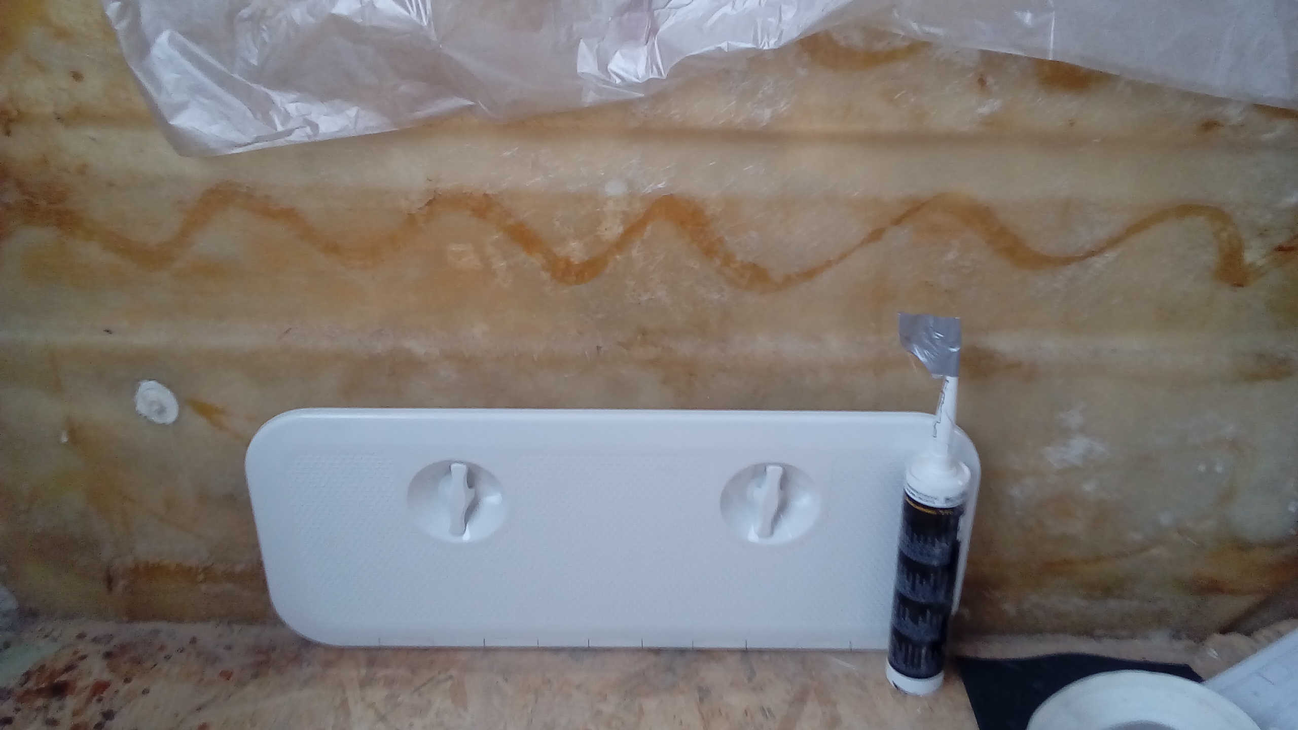

stachu_gda pisze:Ja tylko radzę dokładnie sprawdzić czytając opisy u tego sprzedającego, bo swego czasu na niektórych (nie na wszystkich) akcjach miał zamienione wymiary - otworu luku i wycięcia w ścianie.
Do teraz tak ma ;)
Ja jednak nie wierzę nigdy opisom i sam muszę sprawdzić co i jak.
Najlepszym sposobem na montaż, jest przyłożenie i odrysowanie albo zrobienie szablonu.
Ja zrobię to w ten sposób.
Przyłożę drzwiczki od środka przyczepy i odrysuję kształt do wycięcia w laminacie.
Dlaczego od środka ? Dlatego, że nie chce mi się przenosić wymiarów ze środka na zewnątrz i uwzględniać wszystkich krzywizn podłogi i wytłoczeń.
Luk musi być zamontowany jak najbliżej podłogi ( jak ktoś rozprowadza powietrze po przyczepie, to radzę wszystko przemyśleć )
GrzegorzBruta
Re: Poradnik mały dla dużych
Postautor: GrzegorzBruta » czwartek, 1 lut 2018, 12:35
Murano pisze:Cena i wygląd super.
A co z zamknięciem na klucz?
Wczesniej o tym pisaliśmy. Producent ma taki zamek za około 14 zł ale te zamki niczego nie zabezpieczą.
Zamek, to albo od środka albo centralny zamek przy większej ilości luków.
Zamek oczywiście można wzmocniony zamontować z wkładką ( nie ma z tym problemu żadnego )
Ja zamontuje coś od środka jakiś patent. Jak ma to ktoś na siłę otworzyć, to i tak go nic nie powstrzyma. Pytanie jednak jest takie, co ukradnie jak otworzy ;) Wejść się przez to nie da a jedynie pozaglądać co tam słychać pod łóżkiem ;)

GrzegorzBruta pisze:Jestem pod wielkim wrażeniem jakości tego luku i jestem mega zadowolony.
Widać, że nie jest to jakaś tandeta i luki dedykowane do kamperów i przyczep mogą się schować :)
No powiem Ci, że na fotkach wygląda super. Cena bardzo przystępna, chyba wiem już jaki następny gadżet sobie zafunduję ;)
Dzisiaj sprawdzę czy do wieloryba podejdzie ten luk:
http://allegro.pl/luk-pokladowy-wlaz-holt-bialy-355x603-wodoszczelny-i7146715973.html
Jeśli tak to raczej zamawiam. Zamek się jakoś wykombinuje.
Wejdzie na spokojnie a jak nie wejdzie, to podjadę i zamontuję Ci go osobiście :) Biorę na siebie odpowiedzialność i na sete, że wchodzi ;)
Zamek to nawet Yeti wejdzie :)
Ten luk co pokazałeś do mojej też by wszedł, bo teraz wiem co i jak i z czym ;)
Jak przestanie padać, to kilka chwil i zamontuje ten luk.
Ostatnio zmieniony czwartek, 1 lut 2018, 13:11 przez GrzegorzBruta, łącznie zmieniany 1 raz.

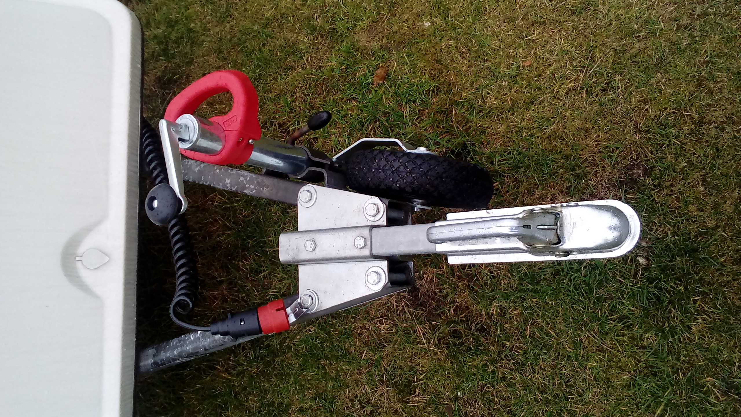

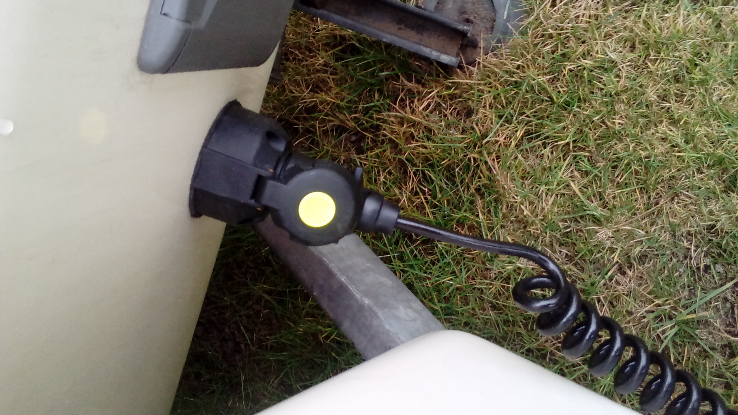

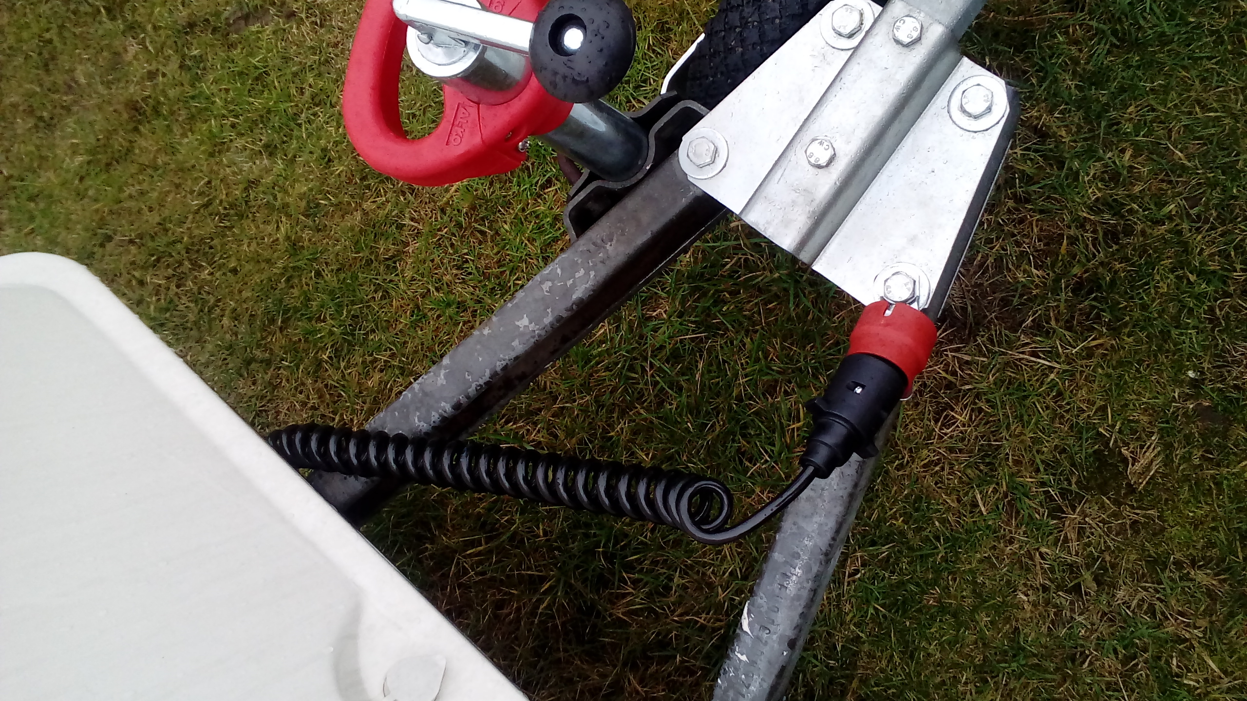

Dzisiaj oczywiście nie zdążyłem rozłożyć namiotu, bo zaczęło padać.
Poszedłem do przyczepy i musiałem parę rzeczy dopasować.
Zrobiłem też próbę elektryki i spiralnego kabla.
Spiralny kabel ma sens, bo żadnego kabla na dyszlu nie ma i nic nie moknie ( oczywiście na postoju )
Dobrze, że zrobiłem te zdjęcie bo teraz patrzę i nie mam linki stalowej zabezpieczającej założonej :)

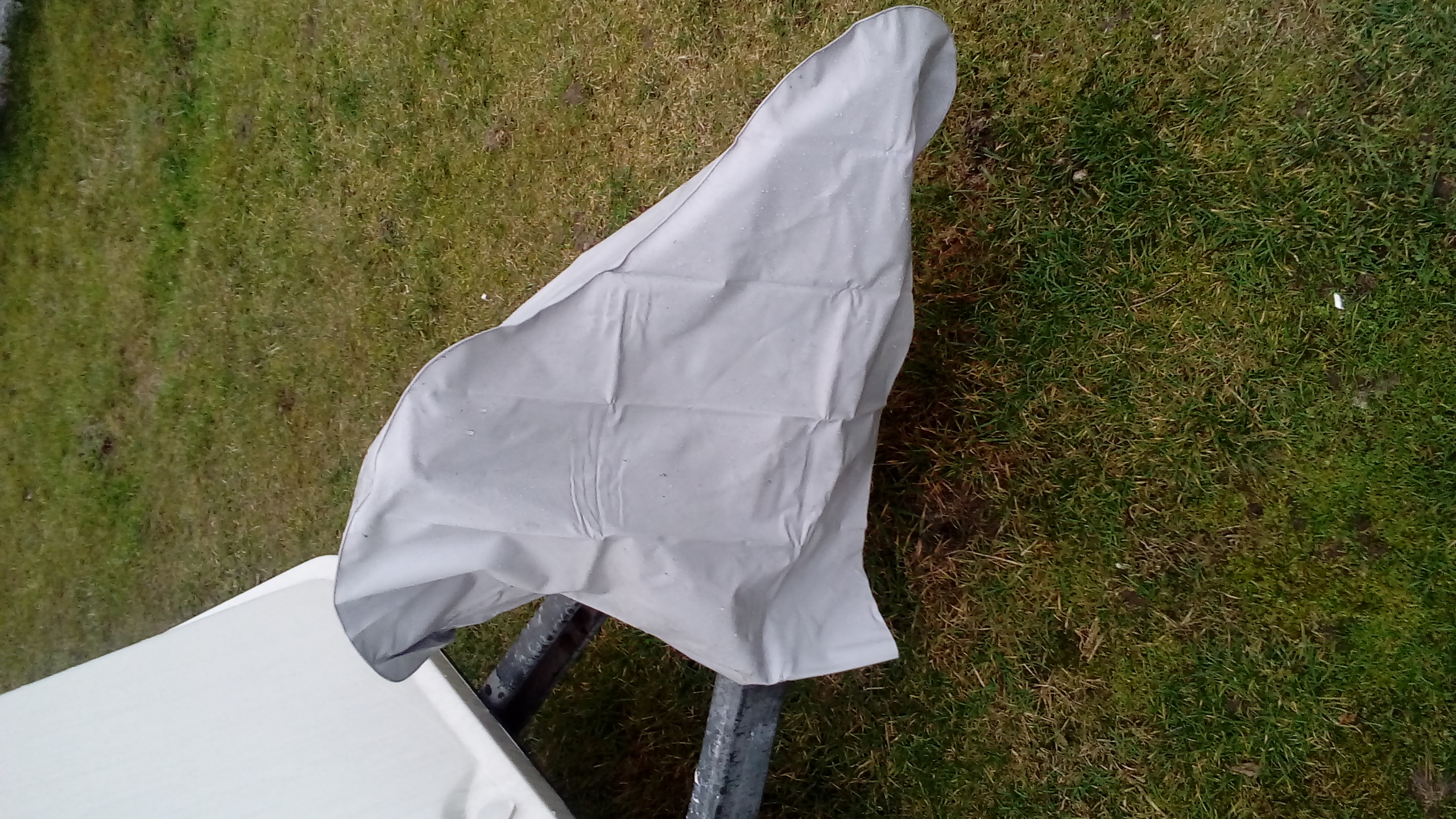

Spakować i czekać pierwszego wyjazdu :) Wcześniej kupiłem taką skarpetę i gdybym wiedział, że to żywa gruba folia, to bym odpuścił ten zakup. Worków foliowych u mnie ci las ;)
