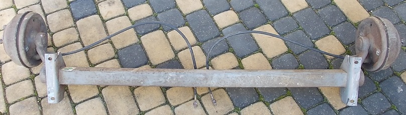

Stara oś wywalona i będzie się robić nowa Alko.
Myślałem że dostanę ku..wicy jak przy odkręcaniu śruba zaczęła mi się obracać w zamkniętym profilu - kątówka i jechane.
