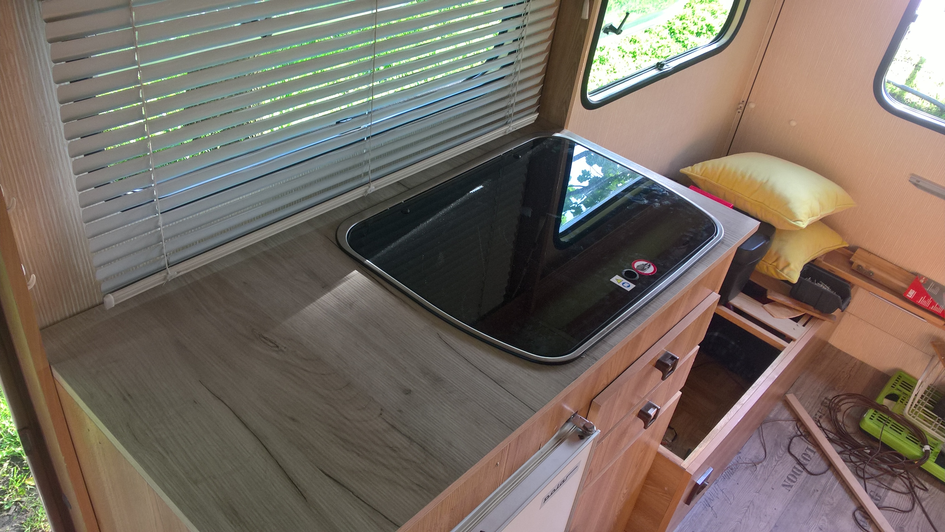

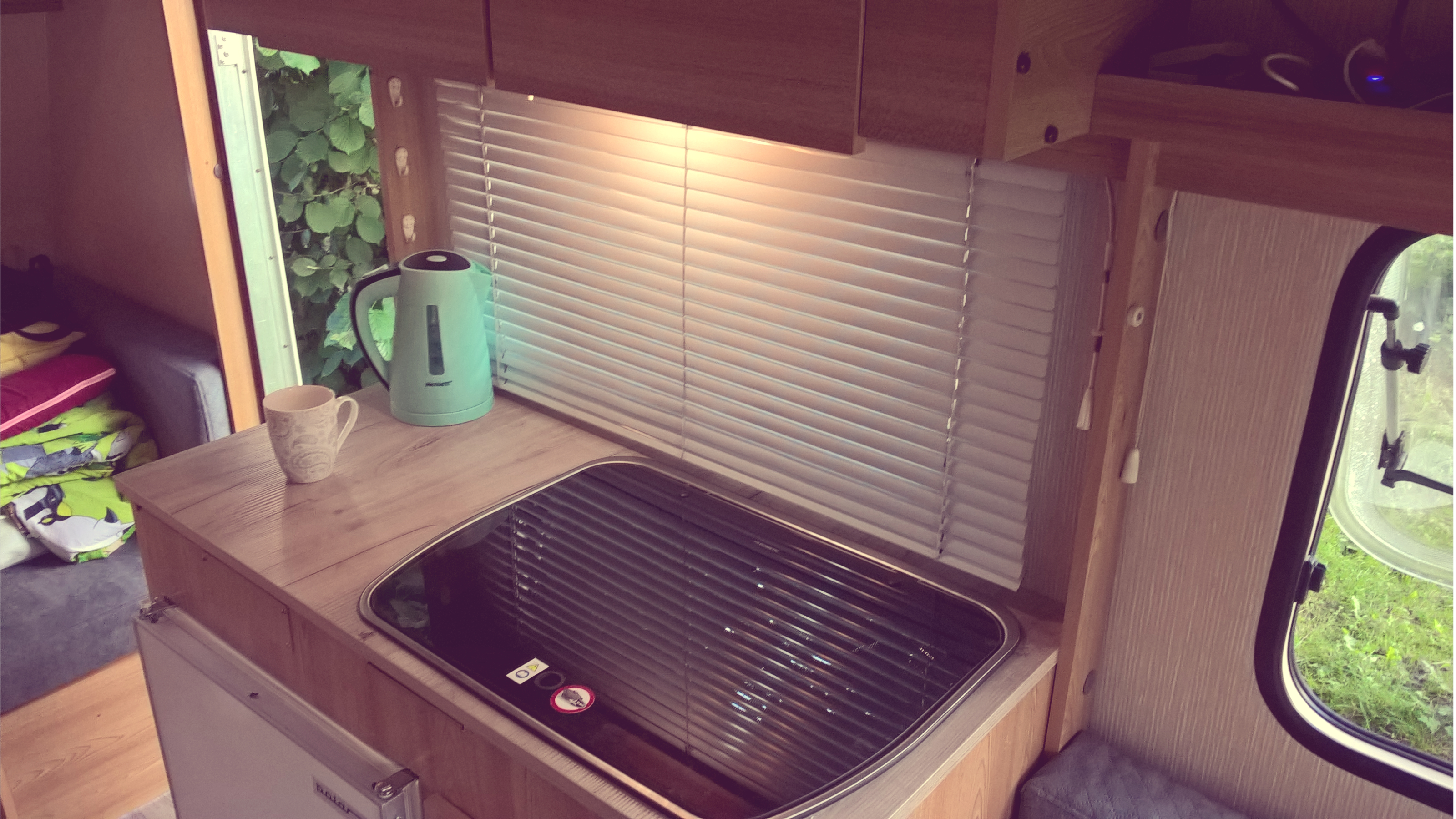

Tak jak piszesz, myślałem o 375 już rok wcześniej, ale wszystko co się pojawiało w necie odrzucało po samych zdjęciach. Całkiem przypadkiem trafiłem na ogłoszenie z Kutna "Centrum Campingowe" czy jakoś tak. Jechałem z nastawieniem, że wrócę z niczym. Okazało się, że właściciel od 93r. był jeden, przyczepa garażowana, fakt wszystkie instalacje (poza prądem 230v) wymontowane, ale elementy w środku i na zewnątrz - stan fabryczny. Obrałem plan i teraz już kończę pierwszą fazę modernizacji :)
Ponieważ poprzedni właściciele zdemontowali kuchnię (kuchenkę i zlew), instalację gazu, instalację wody, musieliśmy to wszystko zbudować od nowa. Najwięcej kłopotu sprawiło mi ustanie czy inst.gazu propan - butan może być oparta tylko na elastycznym wężu gumowym, czy też musi być (jak w większości przyczep) zbudowana z miedzianych rurek w otulinie gumowej. Ostatecznie zdecydowałem się na wąż gumowy 8mm na całej długości. Butla gazowa, propan/kompozytowa. Jednocześnie zamontowaliśmy instalację wodną - a tą chwilę tylko zimna woda (jest plan na przyszły rok - montaż boilera, oraz prysznica) i prądową (12v i 230v). Walczymy dalej :)

konkretnie w tym segmencie przyczep, Niewiadów 375 wypada blado. Za te pieniądze można mieć dobrze wyposażonego anglika(pewnie nie tylko) z podobnego rocznika. W standardzie niewiadowy wychodziły biedne, a ten kupiony przeze mnie był goły. Poprzedni właściciel wymontował kuchenkę, zlew, umywalkę w łazience. Dla mnie to w sumie dobrze, bo nie podobają mi się urządzenia z tamtej epoki i tak bym je wymieniał. Jeśli chodzi o jakość wykonania, tą oceniam akurat na bardzo w porządku. Ja ponieważ generalnie nie myślę racjonalnie, zobaczyłem w niej potencjał :) Zawsze chciałem mieć taką kuchenkę ze zlewem, lubię grzebać, poprawiać, modernizować, tworzyć. Na tym polu 375 daje mi duże możliwości. A i dla mnie najważniejsze, 375 to nadal przyczepa lekka

Kuchenka faktycznie piękna.

Jak to nie tajemnica to zdradz ile taka kuchenka jest jest warta ?? :)
