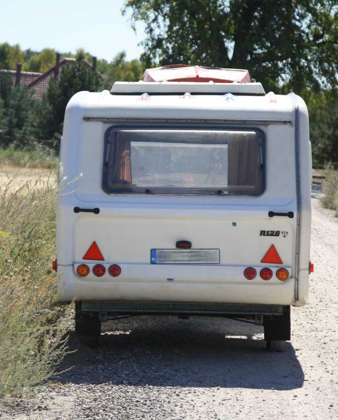

Cześć mam pytanie. Czy te listwy ozdobne Co są na rogach to są potrzebne czy można je zlikwidować? Czym najlepiej pomalowac n126?

Listwy są potrzebne bo maskują łączenia elementów skorupy a jedna z nich robi za mocowanie przedsionka/daszka. Nie są niezbędne ale bez nich przyczepa będzie wyglądała co najmniej dziwnie. Czemu chcesz je zlikwidować?

Te listwy sa poniszczone

Postautor: stachu_gda » czwartek, 13 paź 2016, 10:19
Jojo pisze:Te listwy sa poniszczone
Tzn pogięte czy połamane czy ktoś podziurawił? Bo jak tylko "zmęczona" powierzchnia to wełna stalowa i jazda :)

Zmeczona. I tam idzie taka uszczelka to jest popękana. I kawalki brak

Postautor: stachu_gda » czwartek, 13 paź 2016, 14:27
Jojo pisze:Zmeczona. I tam idzie taka uszczelka to jest popękana. I kawalki brak
Kolego poczytaj sobie wątki remontowe, to jest norma i to się naprawia, ta listwa jest potrzebna, jak ją sobie zdemontujesz i zaczniesz rzeźbę z zaklejaniem tej szczeliny na łączeniu to wyjdzie syf albo zmarnujesz masę czasu i pieniędzy bez sensu.

Postautor: ruciak76 » czwartek, 13 paź 2016, 15:01
Tak jak piszą poprzednicy, listwę wyczyść a tą jak to nazwałeś uszczelką się nie przezejmuj bo jest to element wymienny i nazywa się klinem ozdobnym http://www.darius-przyczepy.pl/cz%C4%99%C5%9Bci-i-akcesoria-kempingowe/kliny-ozdobne/klin-12x2-detail

Postautor: TomekN126N » czwartek, 13 paź 2016, 20:53
Uszczelkę możesz kupić w Niewiadowie za chyba 1,2 zł za metr. A listwy zostaw, zawsze można zamocować przedsionek, lub choćby daszek. ;-)

Ja pozwolę się nie zgodzić ze Stachem. Mi akurat te listwy strasznie przeszkadzają. A zwłaszcza jak zobaczyłem co pod sobą kryją. U siebie listwę po lewej stronie wywaliłem i bardzo się z tego cieszę. Jakoś strasznie dużo roboty przy tym nie było. I myślę intensywnie nad tym, jak zrobić, by się pozbyć listwy z prawej strony a jednocześnie móc mieć przedsionek ;-)
U mnie to wygląda tak:
