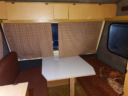

Oryginalne meble bez oryginalnej tapicerki

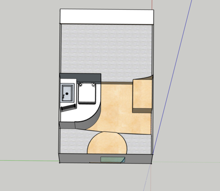

Poniżej znajduje się prosty plan układu. Łazienka powinna być wykonana z płyt warstwowych "Foamcore", które zostaną zalaminowane do ścian podłogi i sufitu w celu wzmocnienia całego szkieletu. Toaletę będzie można wsunąć do kasety pod konstrukcją łóżka, aby uzyskać więcej miejsca pod prysznicem, a także aby nie była całkowicie mokra podczas korzystania z prysznica.
We wnętrzu przyczepy nie ma kuchni, ponieważ standardowo wszystko robimy na zewnątrz (do tej pory mieliśmy namiot Rooftop) Lodówka alpicool zostanie umieszczona pod dużym łóżkiem z wysuwanym otworem.
szkic układu wnętrza
A teraz proszę, weterani, powiedzcie mi, co myślicie o tym planie. Interesuje mnie głównie to, co myślisz o układzie wnętrza i oklejeniu lazienky sztywno do sufitu i ścian.

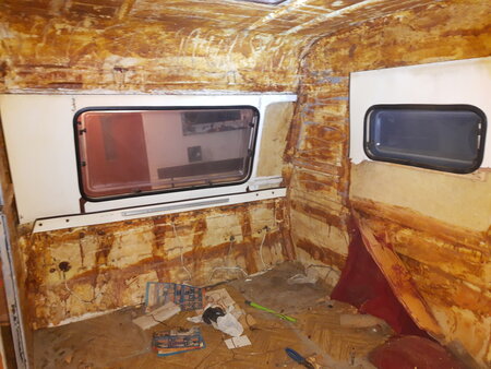

Po rozładunku przyczepy na podwórku i stwierdzeniu, że udało mi się pokonać 150km jazdę z na wpół wyrwanym hakiem (pęknięty spaw), wyruszyłem na demontaż.
Przyczepa jest zasadniczo w stanie oryginalnym, z wyjątkiem tapicerki. Ktoś zburzył oryginalną komunistyczną czerwień i zastąpił ją remontowke. Zaoszczędziło mi to dużo pracy, ponieważ nie musiałem usuwać resztek starej pianki.
Więc wybrałem wszystkie stare meble, oderwalem remontowke i przeszlifowałem klej polimerowy, który trzymał tapicerkę.
poza kilkoma miejscami oryginalna tapicerka została już zdjęta
Znalazłem też oznaczenie modelu pod tapicerką
etykieta mówi N126 d.e. - ale przyczepa to N126N, chyba nie mieli w fabryce odpowiednich naklejek :)
Przed zdjęciem podłogi próbowałem narysować swoje plany w rzeczywistych wymiarach.
Pomimo kilku napraw na zewnątrz, wnętrze przyczepy jest suche, a podłoga i ramy okienne nie są czarne ani zgniłe. W końcu jednak postanowiłem to wszystko wyrzucić i zrobić z nowego drewna, bo ta przyczepa ma więcej lat niż ja...
