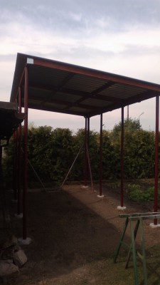

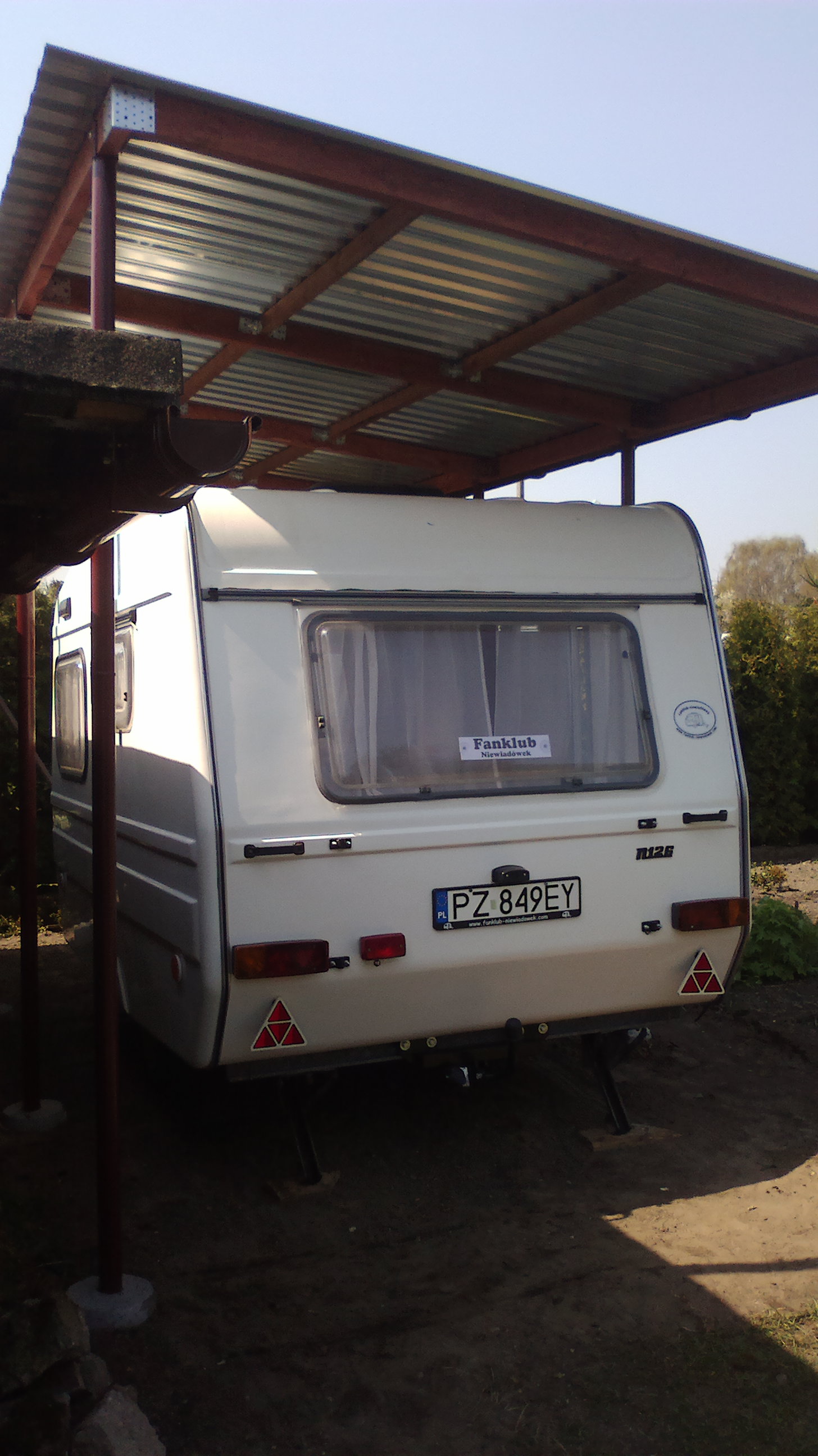

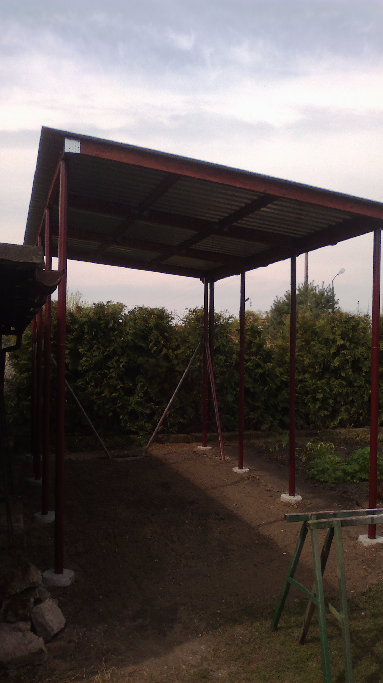

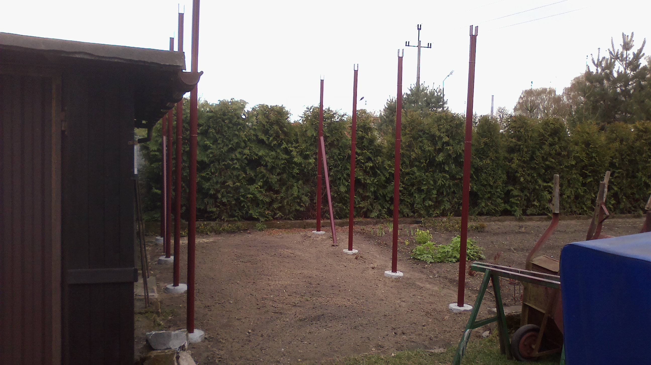

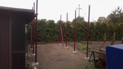

Domek na przezimowanie ważna rzecz. Odkryłem kiedyś stronę z darmowymi planami i znalazłem takie coś http://www.buildeazy.com/carport.html. W miarę moich możliwości spolonizowałem go i chce go w tym roku postawić.

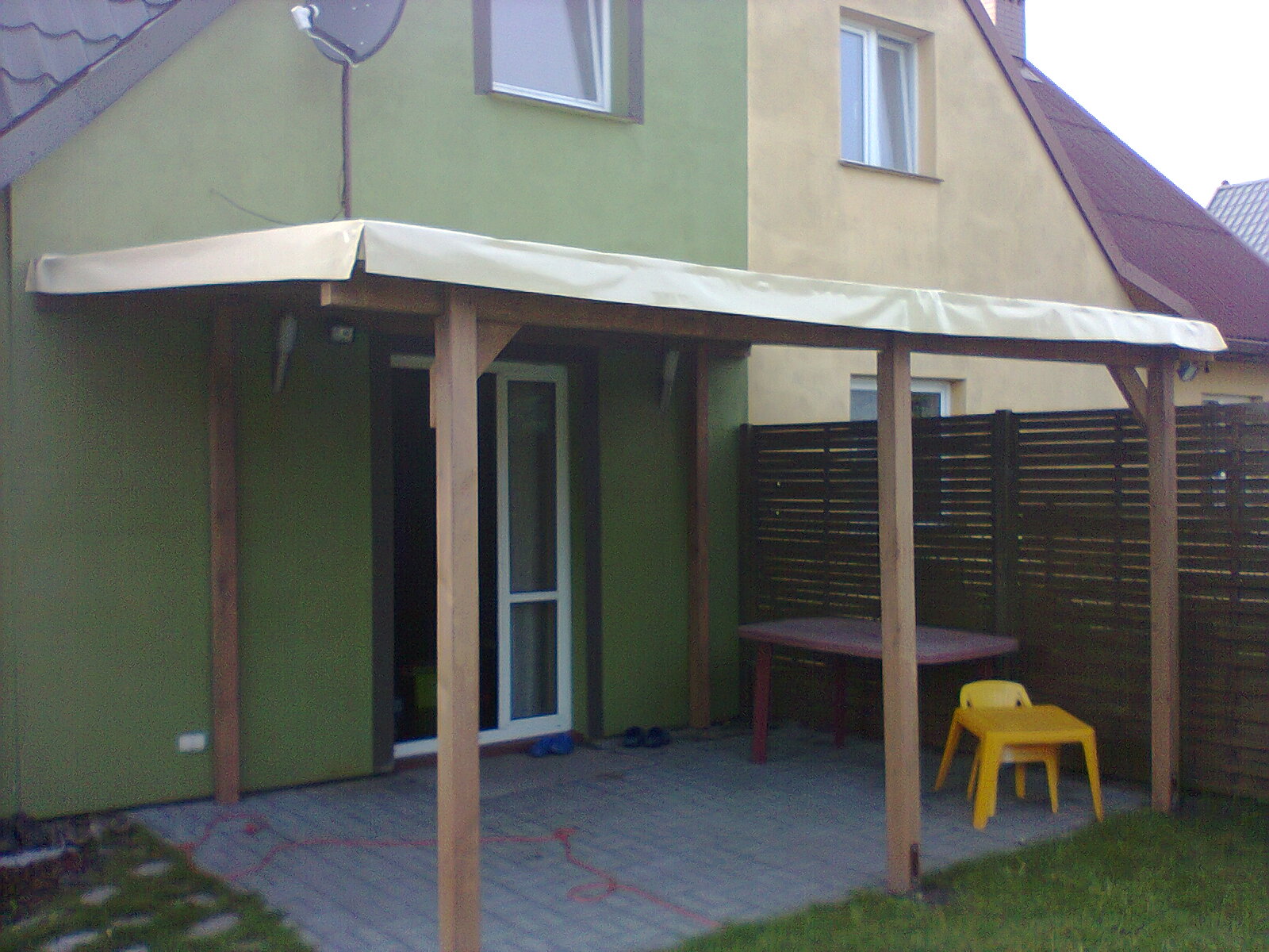

Niestety raczej nie masz racji. Ja kilka lat temu wypatrzyłem sobie w markecie wiatę samochodową, którą chciałem wykorzystać jako zadaszenie tarasu. Kosztowała ona wówczas około 1100 zł. Drewno zakupione w tartaku kosztowało mnie coś koło 250 zł, 50 zł jakieś śruby i wkręty i 200 pokrycie dachu z plandeki (to powinno kosztować zdecydowanie trochę więcej ale mam znajomego, który to robi więc dostałem za cenę materiału).
Projekt ściągnąłem z instrukcji, którą znalazłem na stronie producenta tych wiat.
Wszystkie elementy zamówiłem takie jak są w tej instrukcji i na miejscu przerabiałem. Na przyczepę trzeba by to zrobić tylko trochę wyższe. Gotowe wygląda tak
No i oczywiście na tą chwilę trzeba jeszcze to zgłosić do starostwa. Jednak na zgłoszenie robi się wiaty tylko wolnostojące, jeżeli będzie ona przylegać do ściany to pozwolenie na budowę
