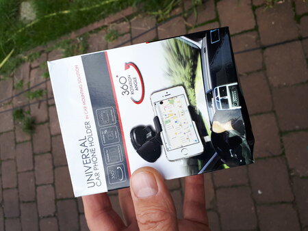

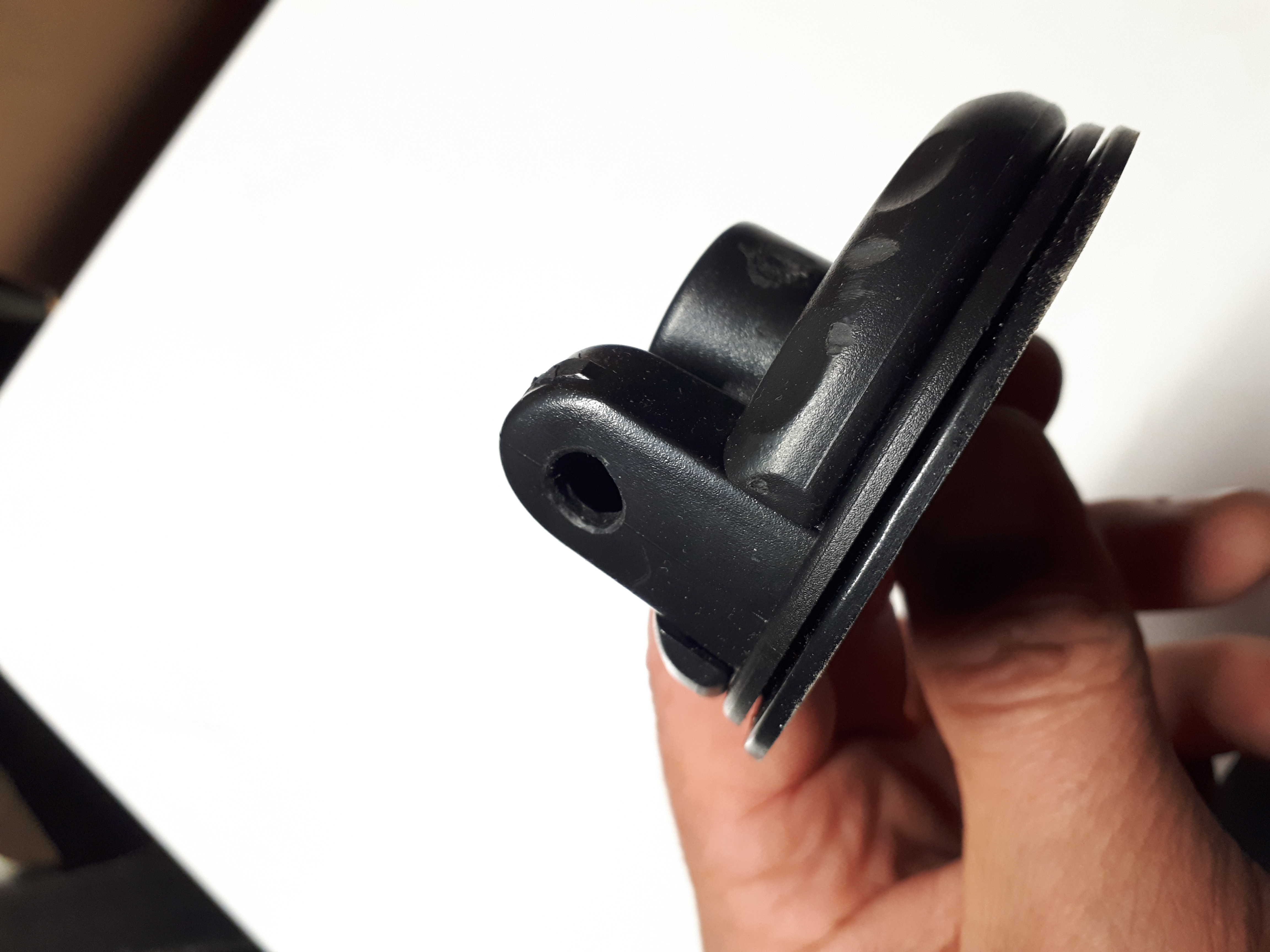

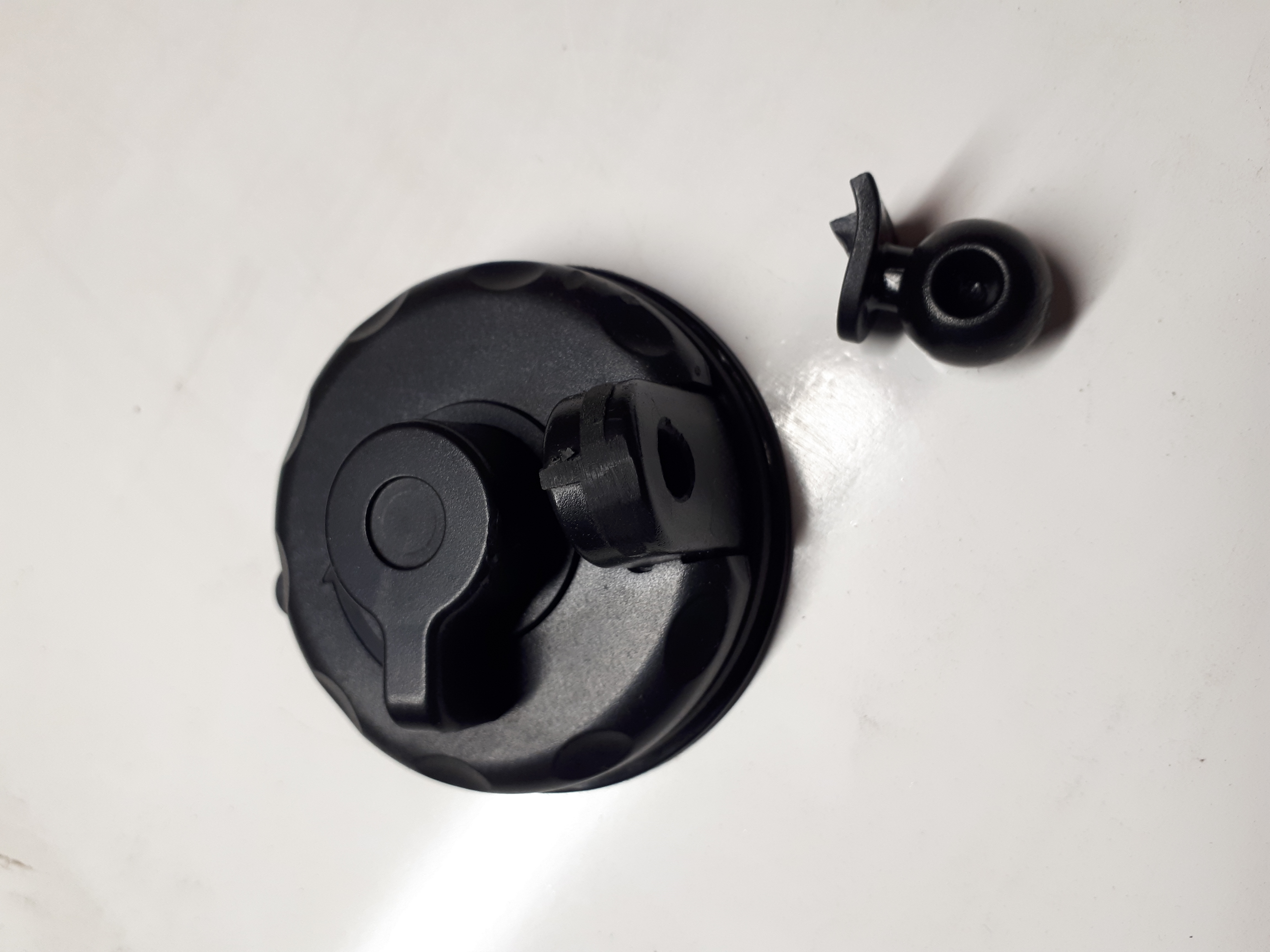

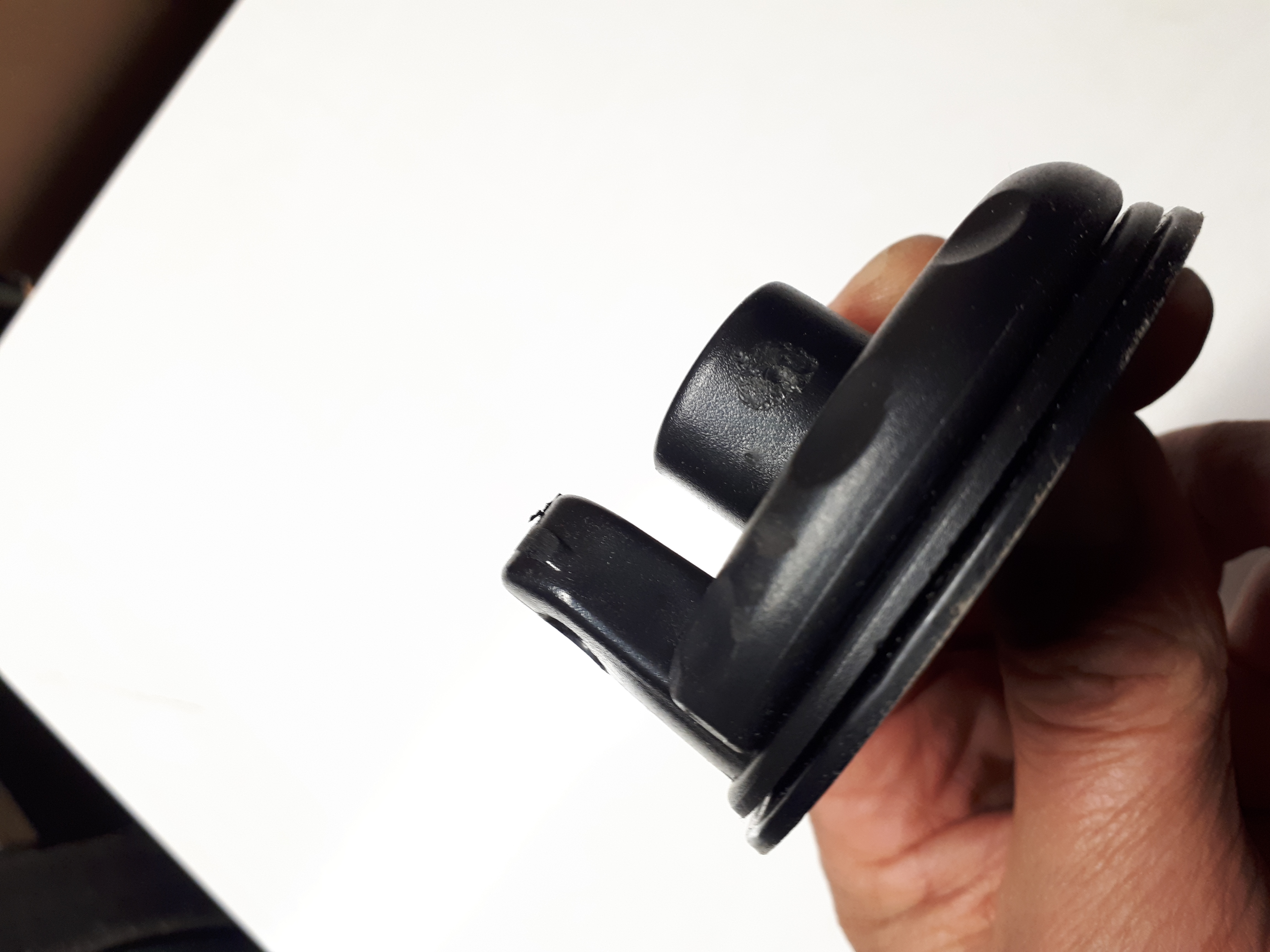

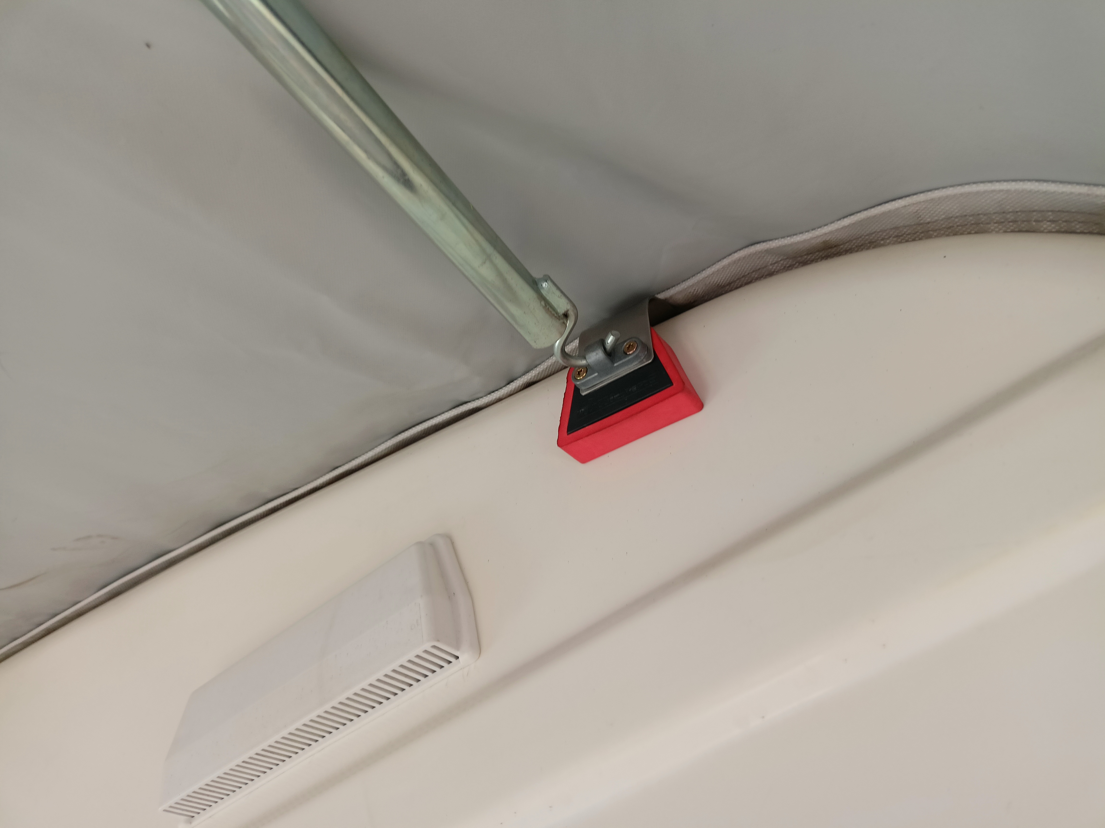

Sorry, że tak długo. No więc tak kupiłem uchwyt do telefonu z Actiona, odciąłem kulkę i przewierciłem ten dzyndzel. Stelaż z Obelink wchodzi. Na razie działa... jak wymyślę coś innego dam znać.

Polak potrafi.
Pomysł jest.
Podoba mnie się. :D

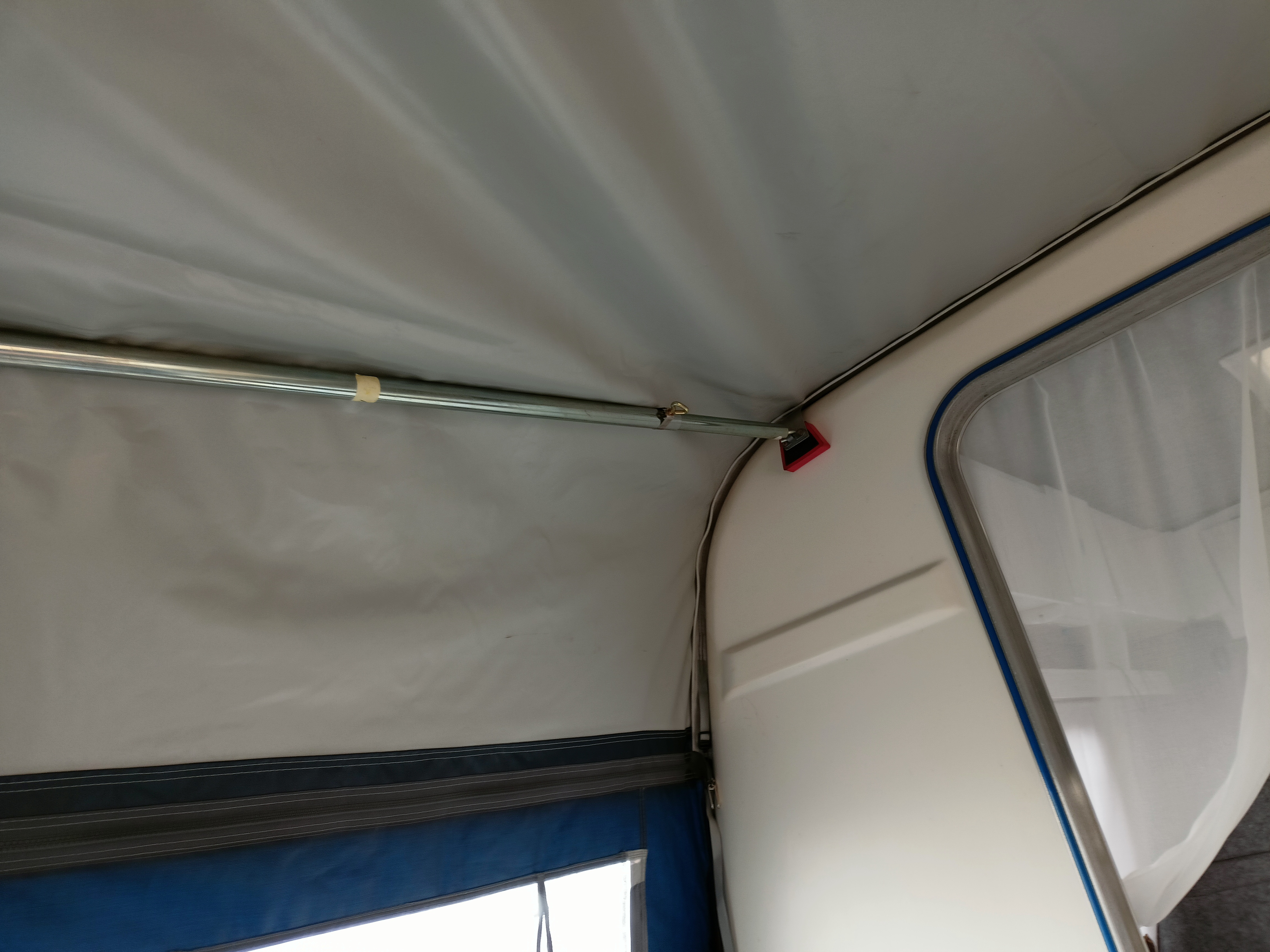

Dodaję foto jak to u mnie wygląda... Przedsionek z Obelinka.

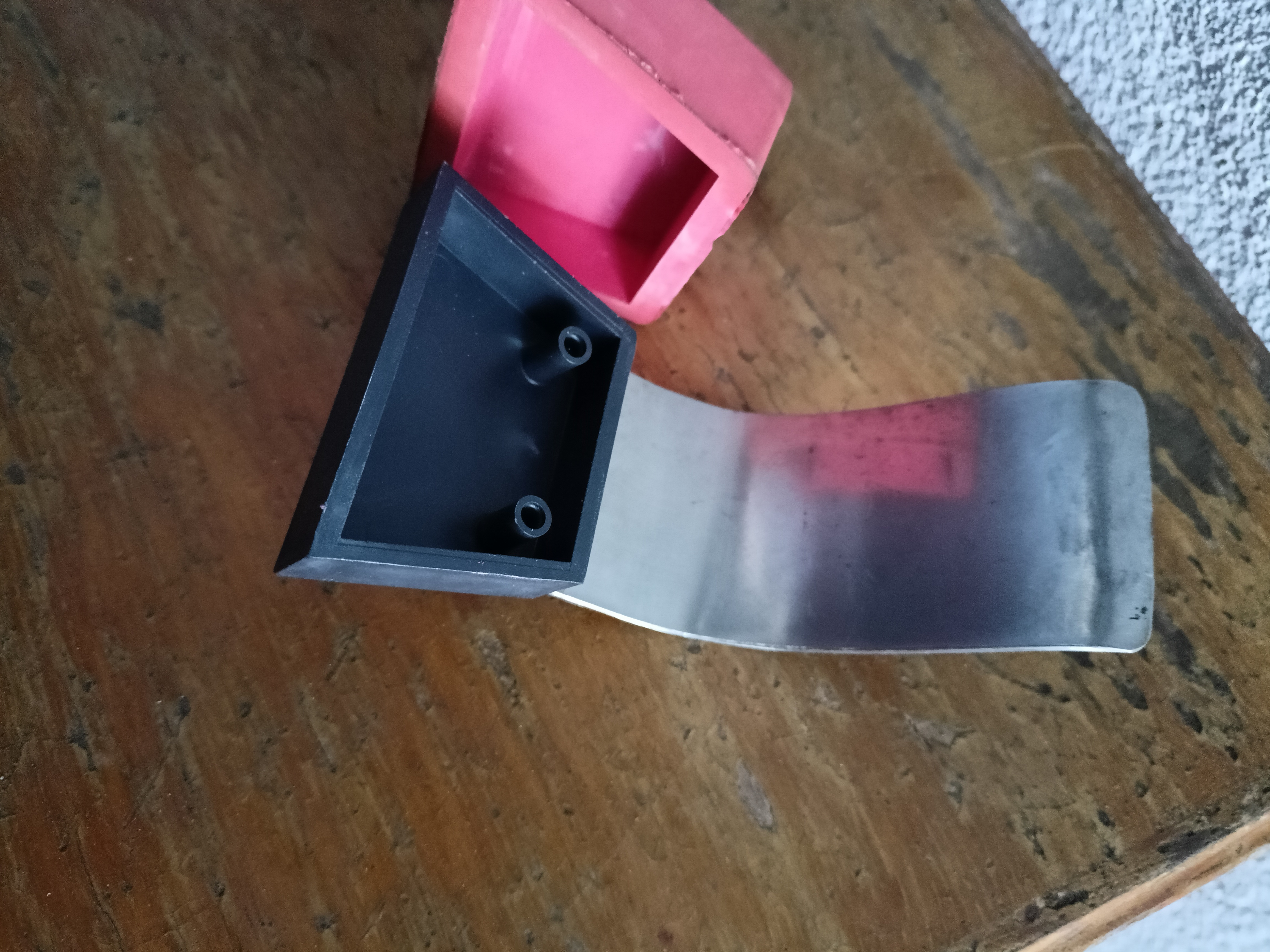

Sorki ale dawno mnie nie było, przerobiłem oryginalne które mają krótkie blaszki, kawałki nierdzewki podgięte tak żeby pasowały pod kedrę w listwę, link jak to wygląda w oryginale: https://www.obelink.pl/uchwyt-do-mocowa ... elaza.html
Dodatkowe fotki.
