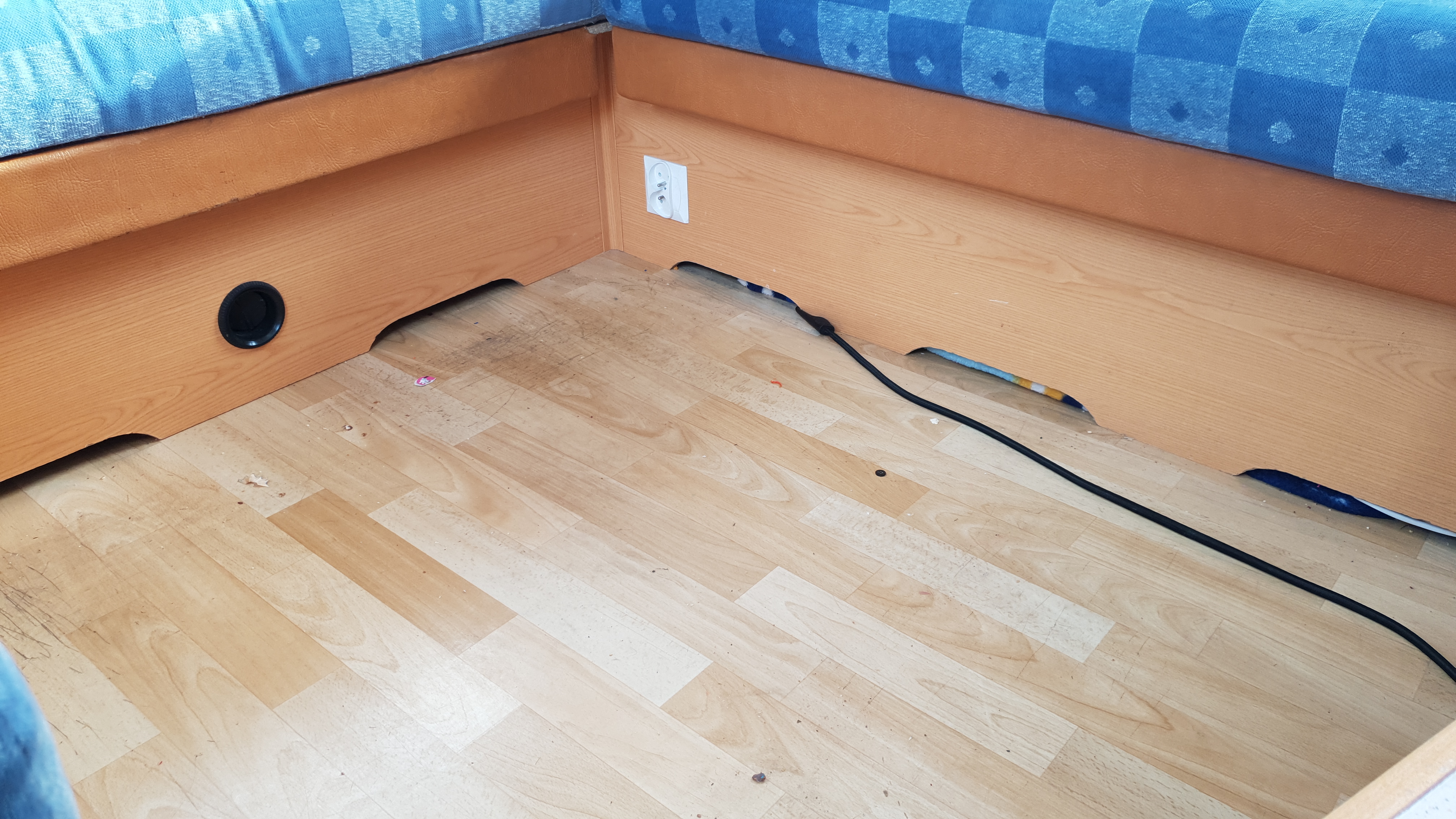

3. Koniecznie zrób jak najniżej otwory wentylacyjne do bakist pod łóżkiem. Te otwory to podstawa do tego żeby materace nie były wilgotne. Nie mam fotki (może później zrobię), ale w hobby fabrycznie fronty od bakist są na zasadzie mostu żeby właśnie powietrze swobodnie docierało pod łóżko.

Obiecana fotka. To jest podkowa z tyłu przyczepy. Jak widać wylot z wenta pod łóżko też jest.

A ja właśnie bym zostawił ten wylot w szafie przy drzwiach, właśnie po to, żeby ciepłe powietrze mieszało się z tym zimnym z kratki i tak nie j..ło lodem po nogach, jak się tam stoi. Kolejny wylot na środku pod stolikiem, przy założeniu że bakisty są ogrzewane, no i na koniec łazienka. Ta powierzchnia przy drzwiach wejściowych to jest 1/2 powierzchni użytkowej podłogi w ence, o czym nie można zapominać, i prędzej czy później wyjdzie że trzeba tam stanąć, ba, może nawet się rozebrać.
