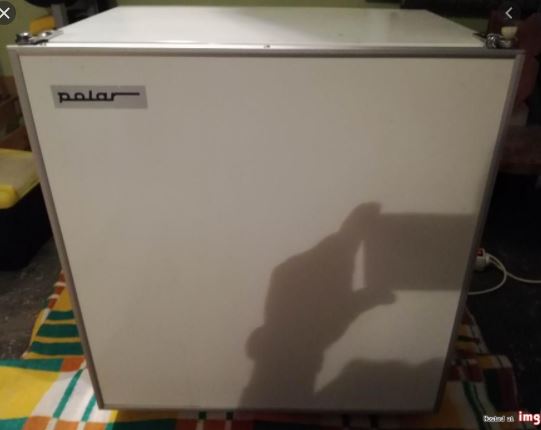

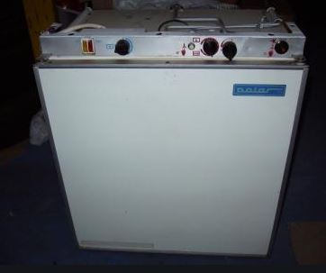

Czy wymiary tych dwóch modeli Polara są takie same i pozwalają na montaż w n126n? Wymiar szafki to 61x52,5x49,5.
Ten model wiem że się zmieści, a ta druga, z panelem sterowania u góry ?

Nie wiem jakie są wymiary, ale u mnie w ence jest ta druga i idealnie pasuje.
