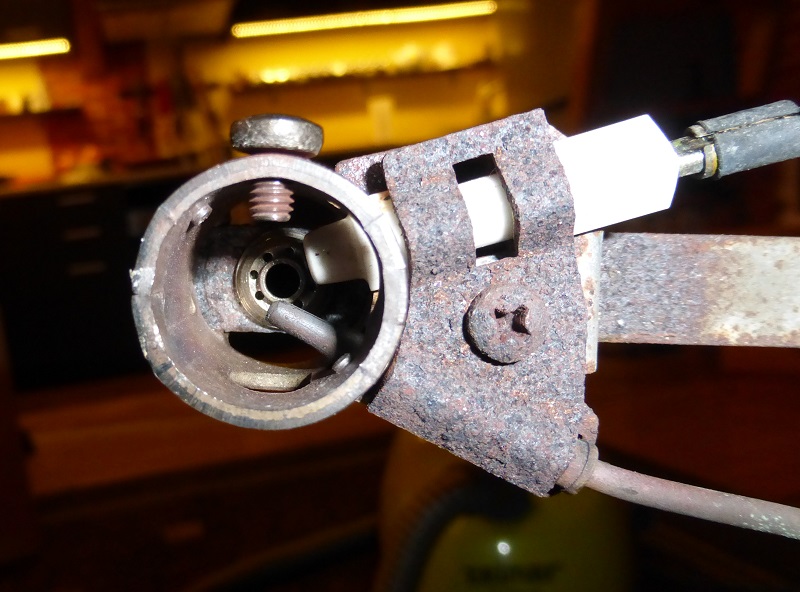

Podpinam się pod temat.
Panowie, proszę Was bardzo o pomoc.
Ta sama lodówka, palnik ten sam. W Ence lodówka, kuchenka i Truma.
Ogrzewanie z elektronicznym zapłonem. Pali od strzału. Problem mam z odpaleniem palnika lodówki.
W trakcie sezonu odpalanie jakoś szło, raz lepiej, raz gorzej ale nigdy od strzału. Zawsze było to kilka lub kilkanaście naciśnięć piezo.
Po sezonie wyjęcie lodówki, przedmuchanie palnika, dyszy, montaż i teraz mega duże problemy z zapaleniem płomienia. Uda się, wtedy powtórny zapłon jest łatwy.
Podejrzewam, że źle ustawiłem końcówkę termo i zapalnika piezo.
Iskry po prostu nie widzę w okienku choć jest ona obecna w palniku.
Pytanie zasadnicze. Iskra ma przeskakiwać pomiędzy końcówką zapalnika i końcówką termopary czy też pomiędzy końcówką zapalnika a koroną palnika (tam gdzie wypływa gaz).
Czy ustawienie końcówek termo i zapalnika jak to umieścił kolega w foto kilka postów wyżej jest prawidłowe?
Czy końcówka termopary ma tak głęboko być wsunięta w środek palnika?
Proszę Was o opinie.

Hej. Tutaj na zdjęciu masz prawidłowo ustawione elementy palnika. A jak przeskakuje iskra to nie pamiętam... To jest raczej ciężko źle złożyć bo elementy dobrze pasują tylko w jednej pozycji.
Czyli problemy z odpalaniem jeszcze się nasiliły po czyszczeniu, przedmuchaniu?
Jeśli w rurce nie ma gazu bo np. lodówka nie była jakiś czas używana to długi zapłon jest nieunikniony. Tam leci tak mało gazu, że mija dość długi czas od momentu naciśnięcia zaworu do chwili gdy gaz zacznie wypływać z dyszy. Musi po prostu przepchnąć powietrze. W piecu i kuchence trwa to szybko ponieważ wypływ gazu jest dużo szybszy a i zawór jest o wiele bliżej palnika. W przypadku lodówki gdy zaczynasz "pstrykanie" od razu po naciśnięciu i przekręceniu pokrętła musisz liczyć się z dość długim czasem oczekiwania. A i z tym bywa różnie, po prostu zależy to od tego czy w odcinku rurki zawór - palnik jest gaz.
Tak na marginesie, dlatego warto mieć szczególnie w lodówce zapłon elektryczny, żeby nie musieć pstrykać. Raz naciskasz i się dzieje
To by trochę potwierdzało to co napisałem, jak już pójdzie gaz to zapala łatwo. Gdyby było coś źle ustawione to raczej trudny zapłon byłby przez cały czas.
Reasumując, niekoniecznie coś musi być uszkodzone. Spotkałem kilka przypadków w których ludzie narzekali na zły zapłon lodówki a winny był po prostu brak gazu a raczej pstrykanie zanim on dotarł do palnika.

Dziękuję kolego @RAFALSKI za szybką i rzeczową odpowiedź.
Czeka mnie zatem demontaż lodówki , poprawne ustawienie iskrownika i termopary a także zgodnie z sugestią montaż elektrycznego iskrownika.
