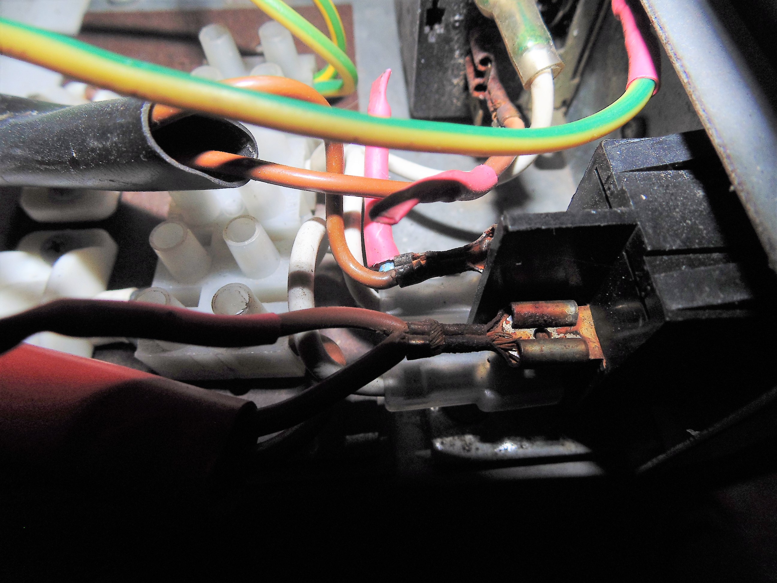

Potrzebuję schematu połączenia grzałki 12 z regulatorem.
Instalacja 12 voltowa połączona jest bezpośrednio pod włącznik i tyle, także jest bez regulacji a parę kabelków jest uciętych i zaizolowanych.
Przy regulatorze mam wolne dwa wejścia na samym dole i myślę, ze trzeba obwód tamtędy poprowadzić ale pewności nie mam i nie chce tego spalić.
Logiczne jest to, że plus idzie do regulatora potem do włącznika dalej na grzałkę i powrót na minus - tylko czy to te dolne wtyki? (Zapewne tak - tak sobie myślę bo 12 i 220 powinno być separowane aby nie spalić grzałki)
Przy 220 mam jedno rozgałęzienie wychodzące z włącznika ucięte i zaizolowane więc jakby ktoś miał i ten schemat to byłbym wdzięczny.

To są dwa niezależne obwody i nigdy się "spotkać " nie powinny. 12V jest bez termostat,bo styki w termostacie mogą nie wytrzymać prądu ok.8A i wydajność grzałki 12V pozostawia dużo do życzenia. Ale zgodnie z życzeniem +12 na włącznik później termostat i do grzałki, a -12V bezpośrednio do grzałki. Styki wolne w termostacie najprawdopodobniej są NO czyli odwrotność tego co byś potrzebował.
