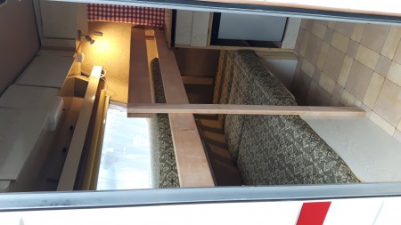

W podpisie masz mój remont enki. Ja robiłem piętro. Wtedy spała na nim córka 8 lat a na dole syn 3 lata. Sprawdzało się świetnie.

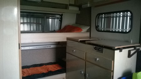

Ja mam z kantówek z racji wagi młodzieńca,a dół bez zmian.
na noc
na dzień

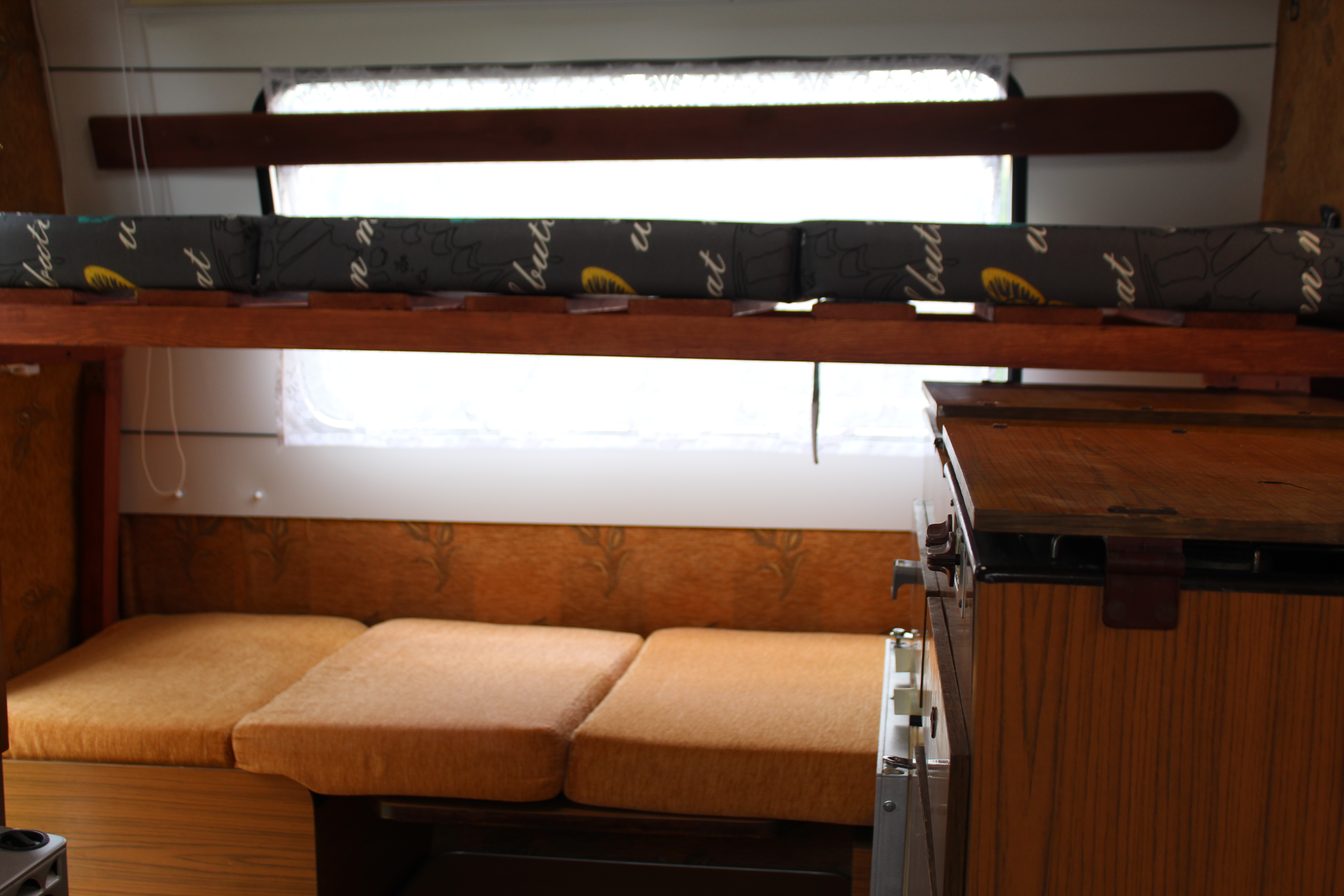

U mnie przeszło radykalną zmiane. Dół i góra nowe. Z racji tego iz małolat notorycznie walił głową w półkę pod szafkami, usunełem ją.

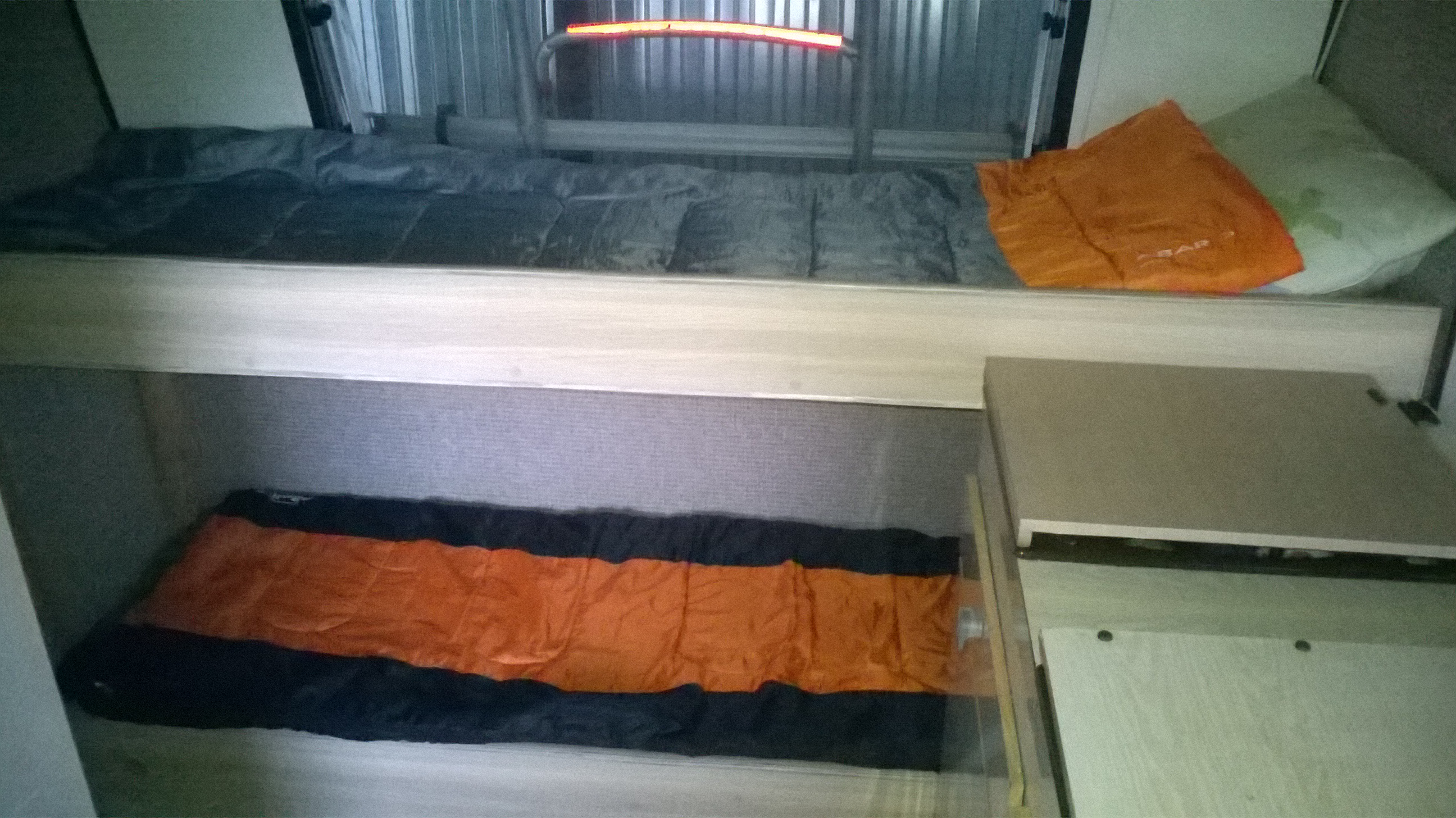

Łóżko gotowe. Dół pozostał oryginał.
Dzięki za podpowiedzi.

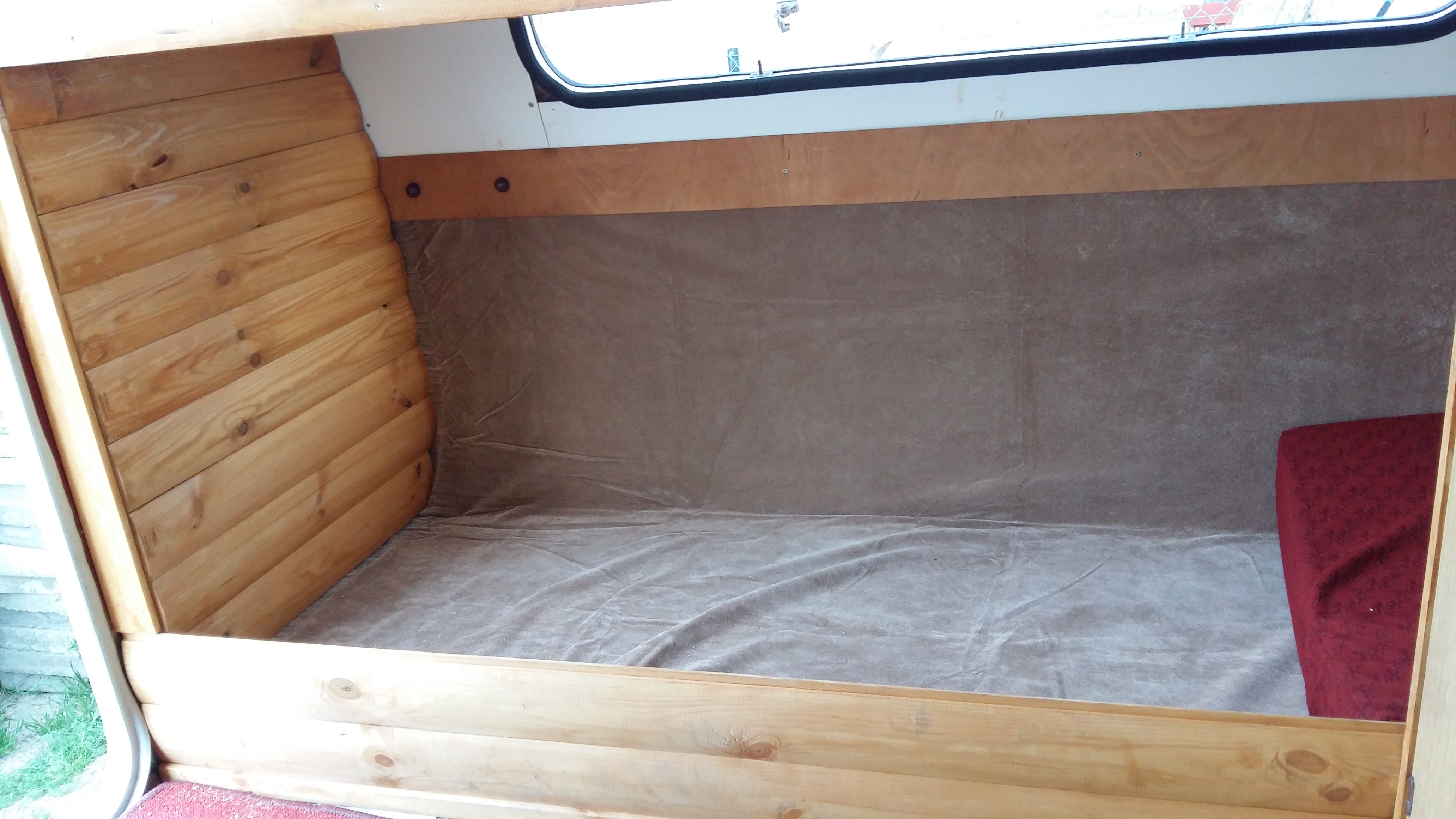

WitekJ
Posty: 22
Rejestracja: piątek, 6 maja 2016, 11:55
Lokalizacja: białystok/Kleosin
Re: Łóżko piętrowe w n126n, proszę o poradę.
Postautor: WitekJ » wtorek, 5 gru 2017, 11:29
cześć,

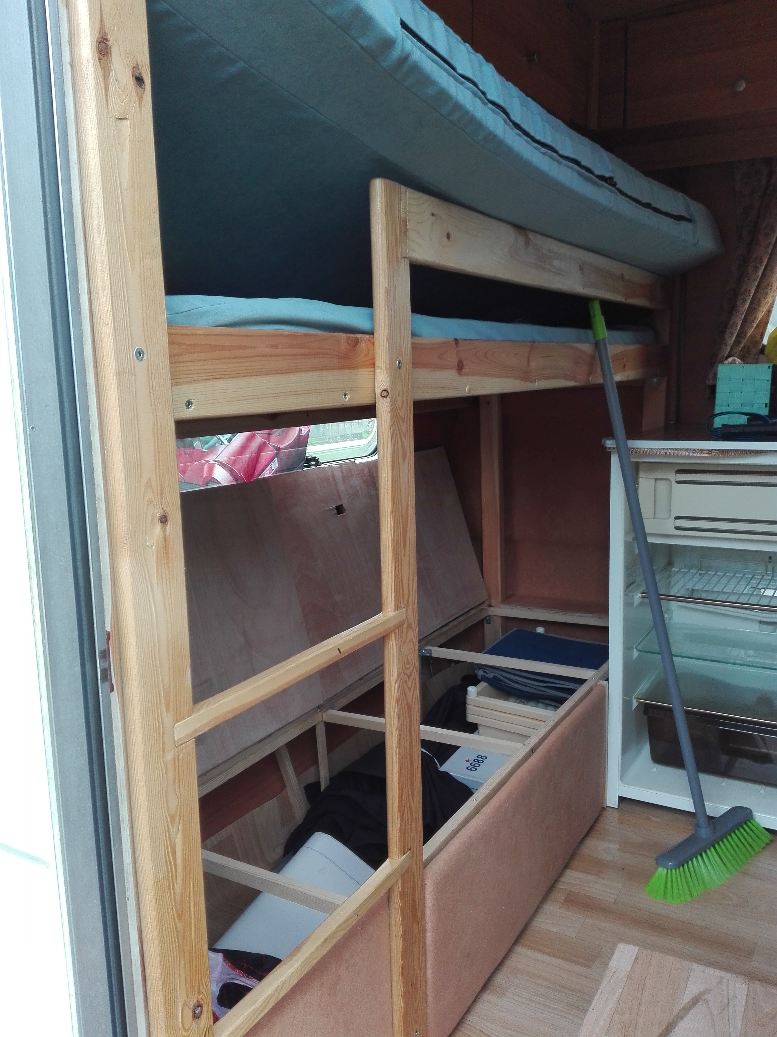

Ja w swojej przyczepie zrobiłem jak na poniższym zdjęciu.
zdemontowałem stare meble, zrobiłem stelaż drewniany belko 30 x40 mm płyta OSB 8 mm.
komora w dolnym łóżku z płyty wirowej 18 mm. wysokość dolnego łóżka około 25 cm. (przyczepa stoi poza miejscem zamieszkania to i problem z wymiarami)
Dla mnie na pięterku trochę ciasno ale syn nie narzeka (11 Lat)
Polecam,
Witek
Dzakart
Posty: 38
Rejestracja: piątek, 2 maja 2014, 22:42
Postautor: Dzakart » piątek, 1 cze 2018, 22:00
Pawel.e28 pisze:Łóżko gotowe. Dół pozostał oryginał.
Wyszło super! Masz zdjęcia z większa ilością szczegółów? Też stoję przed dylematem - rozwiązanie rzemieślnicze lub hamak.
W ogóle to dlaczego hamak okazał się „fe”?
