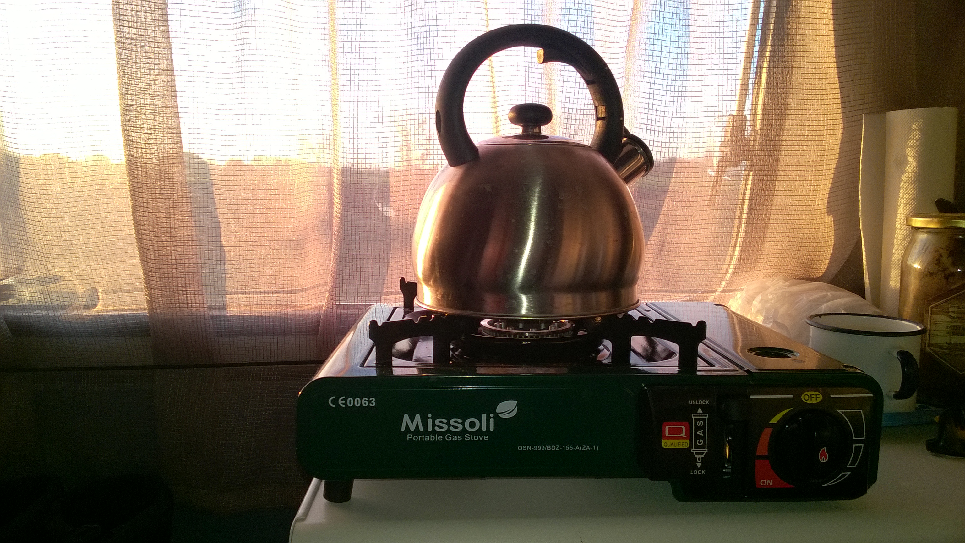

Ja używam takiego wynalazku http://allegro.pl/kuchenka-turystyczna- ... 79649.html Kartusze śmiesznie tanie a jak zależy Ci na zasilaniu z butli to jest króciec do wkręcenia i podpięcia węża od butli gazowej - tak więc urządzenie uniwersalne i niedrogie. Kuchenka jest na propan-butan ale nic nie stoi na przeszkodzie by ją zasilać samym propanem. Propan bez butanu spala się lepiej i ma chyba wyższą wartość kaloryczną. Sam używam też czystego propanu do zasilania piecyka gazowego do ogrzewania wcześniej namiotu a teraz N126E.

Nigdy nie sprawdzałem na jak długo, bo przy cenie 4 zł za sztukę specjalnie mnie to nie interesowało. Oczywiście czas użytkowania ma tu znaczenie bo ilość gazu jaka poleci przy zagotowaniu czajnika 2l wody a 0,5l wody np. na herbatkę czy kawę będzie różna. Musiałbyś to sprawdzić ale i tak uważam, że takie rozwiązanie jest dobre bo jak Ci nie spasują kartusze to zawsze możesz przejść na zasilanie alternatywne.

Na jednym kartuszu gotowanie wody na kawy i herbaty dla 2 osób - nam starcza na 3 dni i jeszcze nie jest pusty jak wyjeżdżamy. Gotujemy raczej na kuchence zasilanej butlą, bo gotujemy i dla siebie i dla psów.Bardzo polecam taką kuchenkę na kartusze. Jest lekka, poręczna i dość trwała. To druga od 5 lat.

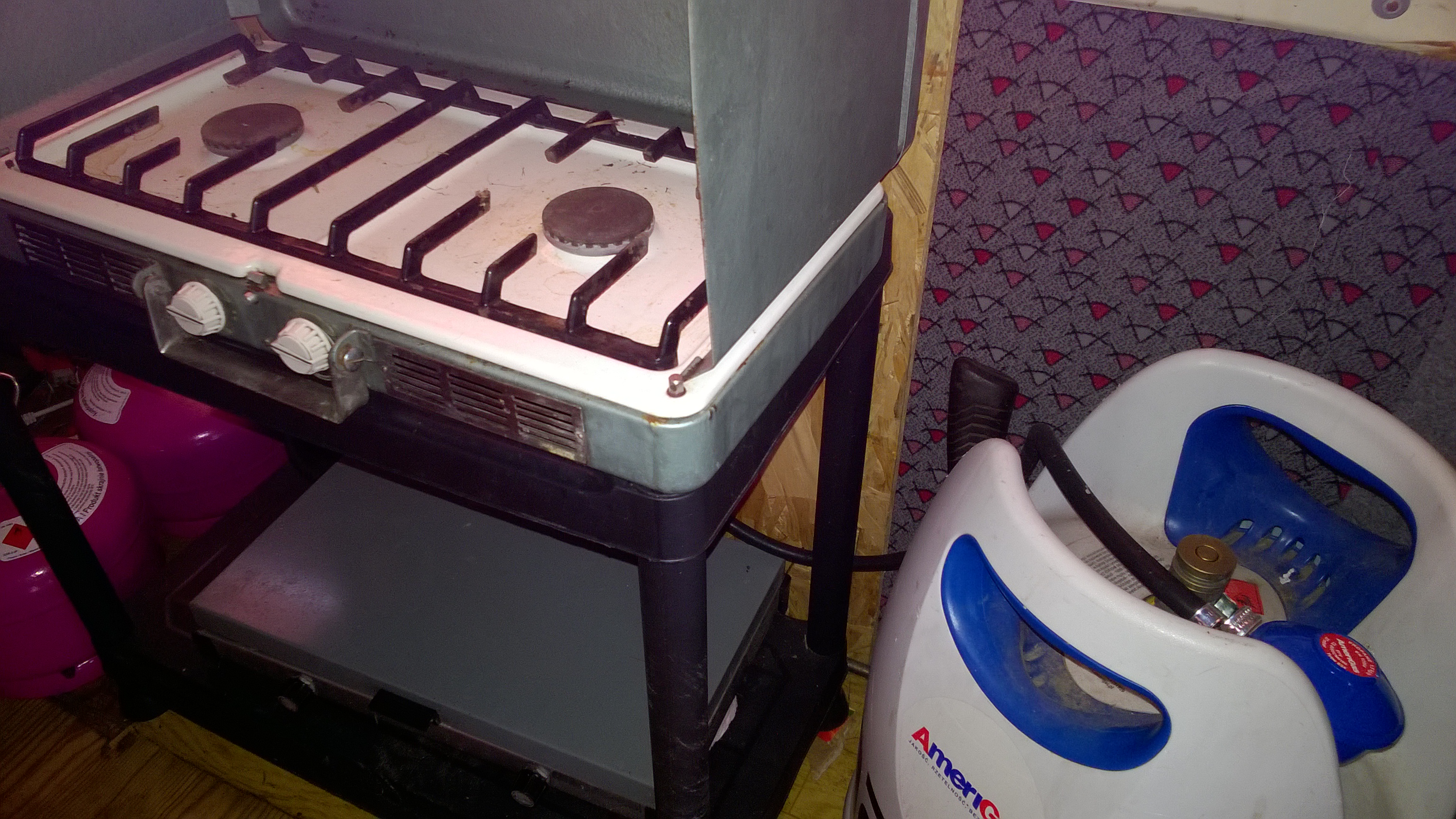

Nano mamy podłączoną tylko na zimę do zwykłej kuchenki, ta jeszcze z PRL

Szukaj kuchenki w wersji 2w1 czyli zasilana i z butli i z kartusza. Cena zazwyczaj ta sama a jest alternatywa.

A co ja koledze wskazałem wcześniej jak nie takie właśnie rozwiązanie?andslu58 pisze:Ja używam takiego wynalazku http://allegro.pl/kuchenka-turystyczna- ... 79649.html Kartusze śmiesznie tanie a jak zależy Ci na zasilaniu z butli to jest króciec do wkręcenia i podpięcia węża od butli gazowej - tak więc urządzenie uniwersalne i niedrogie. Kuchenka jest na propan-butan ale nic nie stoi na przeszkodzie by ją zasilać samym propanem. Propan bez butanu spala się lepiej i ma chyba wyższą wartość kaloryczną. Sam używam też czystego propanu do zasilania piecyka gazowego do ogrzewania wcześniej namiotu a teraz N126E.

Dokładnie andslu58 pokazałeś właśnie tą. Absolutnie .
