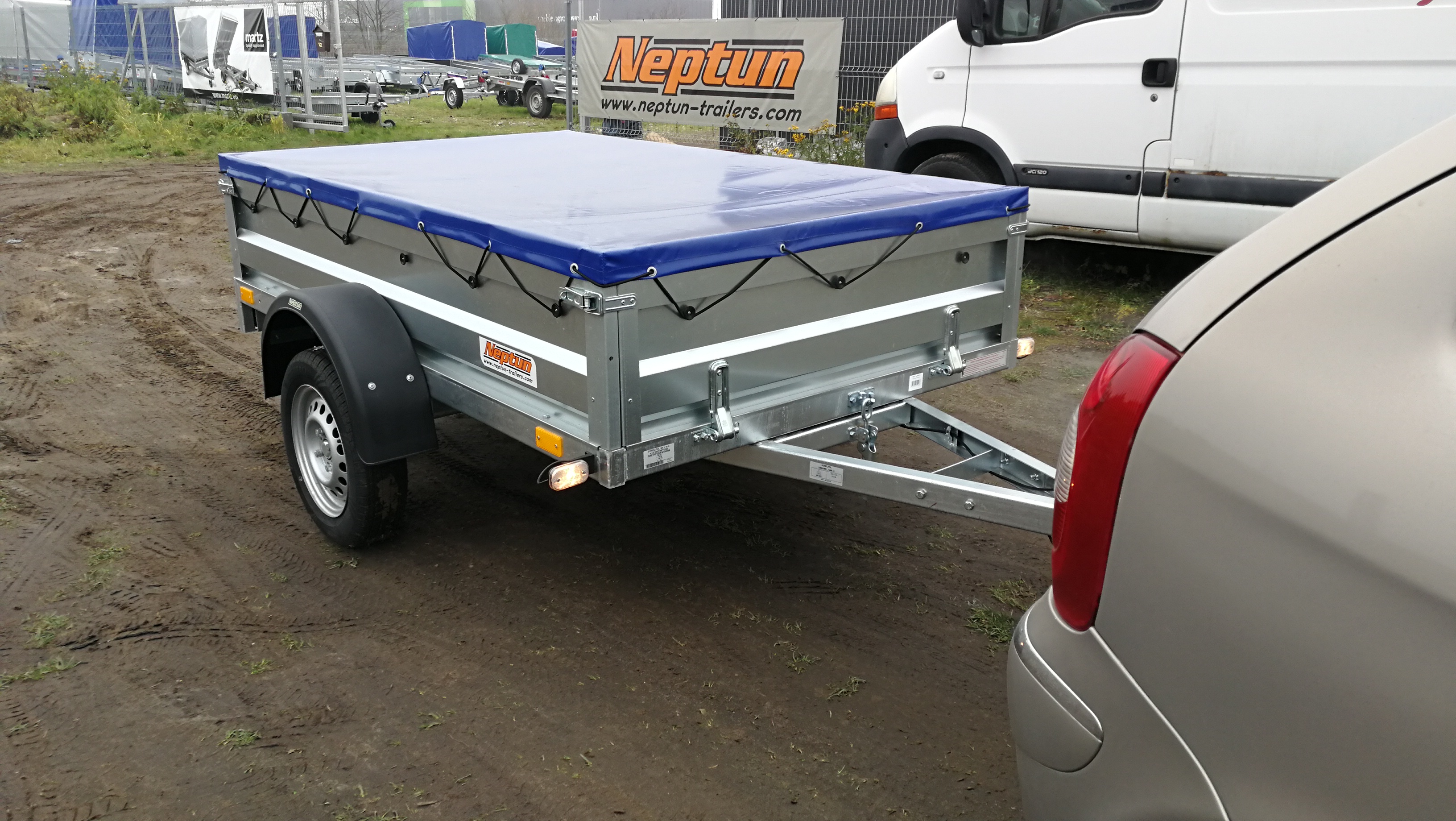

Myślę że temat do zamknięcia. Bo już po zakupie. skręcana konstrukcja Niewiadowa jakoś mnie jednak nie przekonała. jako że zakup na lata to 400zl dołożyłem do Neptuna.
Re: Nowa towarówka.
: wtorek, 26 lis 2019, 12:53
autor: Miron EZD
Bardzo ładna. Uchylna skrzynia i otwierana przednia burta ułatwia czasami transport.
Ja akurat użytkuję Zasław 265 SU z wysoką plandeką, jak do tej pory jestem zadowolony.
Jedyny minus to mocowanie koła podporowego do profilu o zbyt cienkiej ściance, czasami potrafi się skrzywić.
Gratuluje zakupu.
