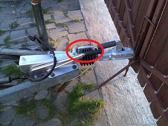

Ma ktoś może jeszcze fotkę tego zabezpieczenia przy cofaniu? Z natury jestem leniwy i zastanawiam się czy można to jakoś zautomatyzować...

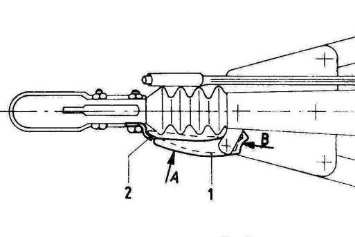

Bardziej szczegółowego teraz nie mam
To jest taka klamka (1 na rysunku), którą dociskasz w stronę zaczepu i przesuwasz do przodu i zahaczasz o "skobel" (2 na rysunku). Ruch pokazany strzałkami A i B.
Działa to tak, że jak już zahaczysz i zaczynasz cofać, to najazd zaczyna tą klamkę wciskać z powrotem do tyłu aż w końcu się o nią opiera i blokuje naciąganie linki i hamulca. Jak tylko zrobisz ruch autem do przodu to klamka wyskakuje ze skobla i blokada przestaje działać.

reflexes pisze:Działa to tak, że jak już zahaczysz i zaczynasz cofać, to najazd zaczyna tą klamkę wciskać z powrotem do tyłu aż w końcu się o nią opiera i blokuje naciąganie linki i hamulca. Jak tylko zrobisz ruch autem do przodu to klamka wyskakuje ze skobla i blokada przestaje działać.
Czyli przy manewrowaniu kiepskie rozwiązanie bo po każdym podciąganiu do przodu trzeba wyjść i blokować?
Tak czy tak bardzo dziękuję za zdjęcia i opis działania. Mam pomysł jak to ogarnąć po swojemu :D

Tak jest z tym, że układ jest skonstruowany tak, że hamulce na wstecznym działają bardzo słabo więc ja na przykład tego nie robię tylko cofam na hamulcu. Ostatecznie można coś wcisnąć w otwór żeby się ta klamka nie cofała albo jakąś gumą przyciągać ją do pozycji roboczej.
