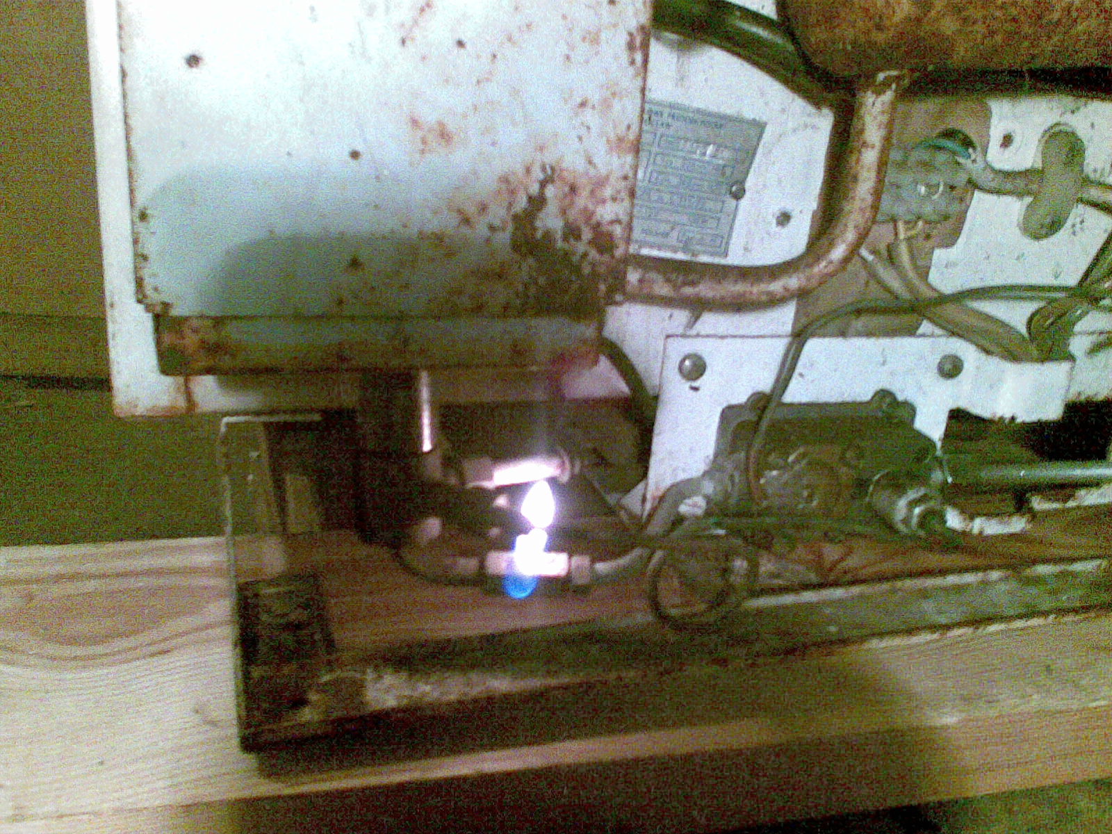

właśnie odebrałem z "serwisu" i uruchomiłem próbnie w piwnicy .
Pochodziła z godzinkę bez problemu , aż tu nagle ...... gaz zaczął płonąć po za palnikiem .
Dokładnie w mieszalniku ( może źle to opisu , ale chodzi o miejsce, gdzie jest dyszka gazu i gdzie miesza się gaz z powietrzem ).
Co mogło być przyczyną takiego stanu rzeczy ?

Nie znam się zbytnio na lodówkach, ale jak połączę fizykę z logiką to mam pewną teorię. Może to zbyt bogata mieszanka (za mało powietrza) przez co cięższy gaz opadł i zebrał się w mieszalniku, a następnie zapalił.

Witam.
Miałem to samo zdarzenie w mojej lodówce i stwierdziłem że przyczyną tego było zanieczyeszczenie palnika. Było po prostu trochę kurzu. Po wyczyszczeniu płomień palił się już we właściwym miejscu.

Sprawdź czy w tej dyszce nic nie zalega, ewentualnie przedmuchaj kompresorem. Najciekawsze jest to jak tam w ogóle doszło do zapłonu, bo palić tam się będzie jak np podpalisz zapałką, ale samo? Nastąpiło coś w rodzaju cofnięcia płomienia jakby na to nie patrzeć. Ale jeżeli odebrałeś ją z serwisu, to reklamuj usługę.

Nie no spoko - po chwilowym stresiku , trochę już ochłonąłem i może faktycznie jakieś syfy naleciały na palnik i troszkę się zapchało.
Do pierwszego wiosennego wyjazdu jest jest troszkę czasu - powalcze z nią ( z tą lodówką ) i dam jak wyszło.

Zanim zamontujesz coś w przyczepie to sprawdzasz czy działa prawidłowo. Przed rozpoczęciem sezonu również sprawdzasz czy wszystko jest OK. Nie rozumiem dlaczego większość tak panicznie boi się gazu. Wystarczy odpowiednio zabezpieczyć miejsce spalania żeby nie było szans na pożar. Wybuchu raczej nie ma się co bać bo każde urządzenie gazowe w przyczepie (przynajmniej u mnie) ma termoparę, jak zgaśnie to termopara stygnie i odcina gaz - wybuchu nie będzie. Ponadto niewiadka jest na tyle dziurawa, że raczej marne szanse na zebranie się większej ilości gazu - wybuchu nie będzie.
Co do przypadku Michałowej lodówki to należałoby porządnie wyczyścić i wyregulować, następnie przeprowadzić 48 godzinny test, jeżeli wszystko będzie OK to montować i używać. Gdzieś po drodze całej operacji opie...ić serwis, z którego wróciła w takim stanie.
