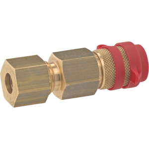

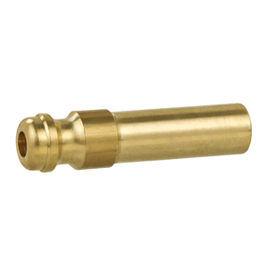

W przedsionku mam taką szybkozłączkę
Ja podpinam za jej pomocą lodówkę, ale ty mógłbyś wykorzystać do podłączenia kuchenki do gotowania.

Szybkozłączkę (taką jak na foto powyżej) mam wyprowadzoną z tyłu kufra - docelowo do podpięcia lodówki.
Tę którą mam nie ma możliwości zamontowania wewnątrz przyczepy - brak opcji podpięcia komina na spaliny.
