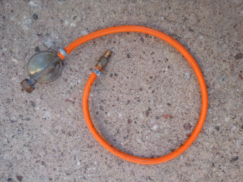

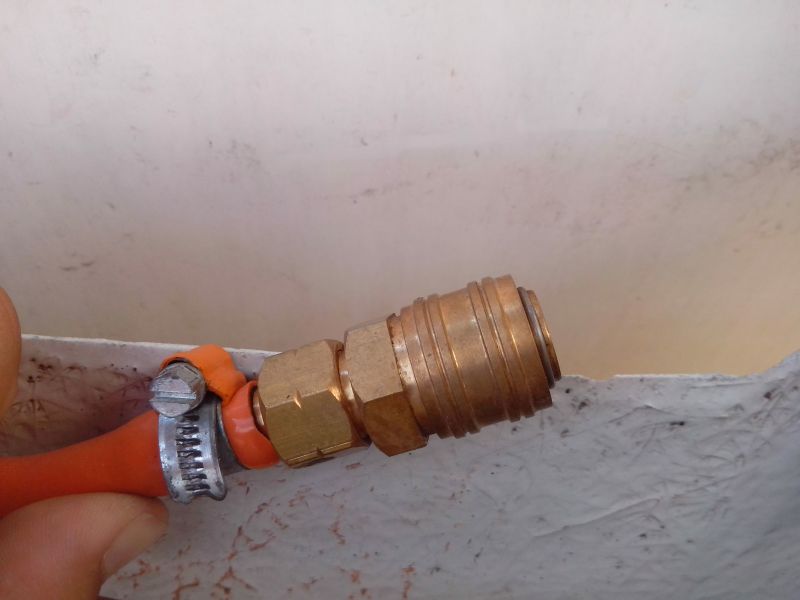

Obiecałem zdjęcia, więc proszę:
2013-08-27 16.52.49.jpg (114.61 KiB) Przejrzano 11147 razy
2013-08-27 16.52.37.jpg (34.6 KiB) Przejrzano 11147 razy
2013-08-27 16.52.17.jpg (39.55 KiB) Przejrzano 11147 razy
2013-08-27 16.52.03.jpg (49.32 KiB) Przejrzano 11147 razy
Tylko w twoim przypadku zamontowałbym odwrotnie na wężykach. Większą część na części zdejmowalnej, a mniejszą na stałe.
Co prawda tracisz przez tę zamianę przy każdym rozłączaniu tyle gazu co w wężyku (większa część ma zawór zwrotny), ale w twoim przypadku to niewielka strata, a mosiądzu mniej w skrzyni zostaje.
