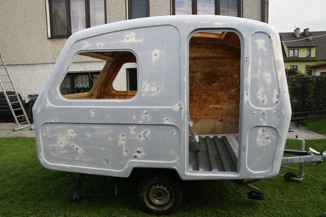

Mam pytanie techniczne .Jak widać na zdjęciu budka była prysnięta podkładem więc wyszły wcześniej niewidoczne nie doróby .Czy po powtórnym za szpachlowaniu i wyszlifowaniu jest potrzeba powtórnego kładzenia podkładu .Liczę na konkretne porady nic w stylu "wydaje Mi sie" itp.Z góry dziękuje
Posty: 4428
Re: Remont 126e Krajana070
Postautor: CornBlumenBlau » niedziela, 26 maja 2013, 20:38
Jeżeli masz zamiar ja malować, a zakładam to za oczywiste, to powinieneś nanieść podkład na przetarte miejsca. Najlepiej gdyby był to ten sam podkład, a przynajmniej w tym samym kolorze. Po pierwsze zyskasz pewność, ze te "niedoróbki" zostały należycie poprawione, a po drugie zapewnisz takie same warunki dla warstwy lakieru, chodzi nie tylko o krycie, ale i o strukturę.

Postautor: krajan070 » niedziela, 26 maja 2013, 21:03
Przekonałeś mnie dzieki

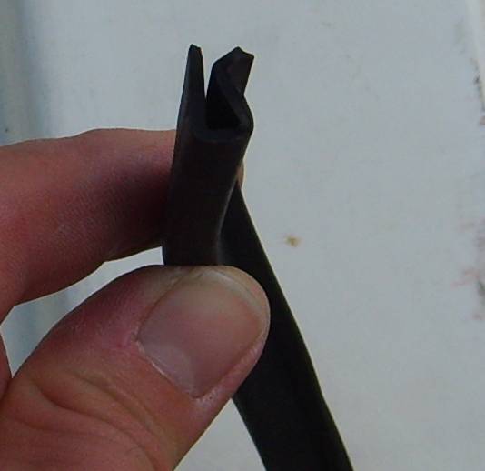

Następne pytanie gdzie przychodzi ta uszczelki
jaro12331
Posty: 211
Rejestracja: sobota, 24 lis 2012, 21:08
Postautor: jaro12331 » sobota, 15 cze 2013, 19:12
na drzwi a mam pytanie gdzie ją kupiłeś bo ja nie mogę jej nigdzie dostać

Postautor: krajan070 » sobota, 15 cze 2013, 21:22
Rozumiem że na drzwi nie na otwór drzwiowy a kupiłem w firmie PAMER okolice Krakowa(kierunek Oświęcim)http://www.pamer.pl/PAMER/Start.html
jaro12331
Posty: 211
Postautor: jaro12331 » sobota, 15 cze 2013, 22:22
tak dokładnie na drzwi
