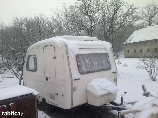

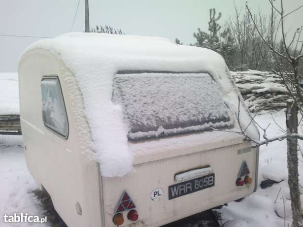

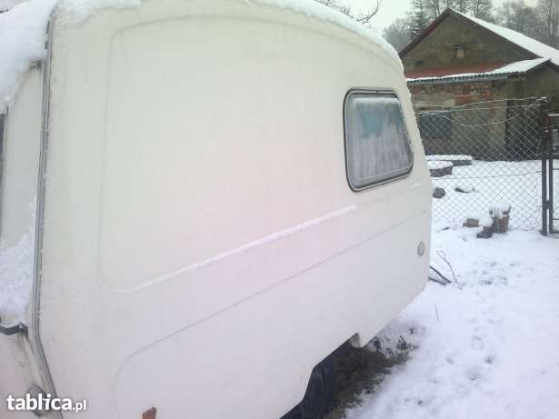

Mój remont powoli dobiega końca i postanowiłem udokumentować go na forum :) Moja N-ka została kupiona za 1200 pln w miejscowości stosunkowo niedużo oddalonej od mojego miejsca zamieszkania co pozwoliło zaoszczędzić na paliwie .Jak każda z nich standardowo miała do wymiany tapicerkę a w jej wnętrzu unosił się zapach starego dziada co sugerowało przeciek.Wewnątrz ktoś uciął szafę brzeszczotem i umieścił na miejscu szafki kuchennej mocując ją do ściany kawałkami pozbijanego parkietu.Atutami jej była kompletna dokumentacja ,nowy zaczep i 3 koła r13 oraz kompletny przedsionek w świetnym stanie.Źródłem przecieku okazała się być listwa okienna oraz rączki manewrowe z tyłu ,na szczęście przeciek był niewielki i nawilgotniała tylko niewielka część podłogi, którą udało się dosuszyć.Po zdarciu tapicerki zdemontowałem biały plastik okienny za którym ukazała się zgniła belka wymieniłem na nową made in castorama mam nadzieje posłuży :) Do tego zdemontowałem cieknącą listwę ,zaszpachlowałem wszystko wywierciłem dziury na nowo pomalowałem szarą farbą w sprayu do konserwacji podwozi samochodowych.Do każdej z wywierconych dziur oraz na listwę naładowałem silikonu i skręciłem mam nadzieje że cieknąć nie będzie :) Następnie do montowania tapicerki zatrudniłem swoją dziewczynę ( tak to ta ładna na zdjęciu )po zużyciu 3 litrów budaprenu przyszła kolej na oklejanie mebli. W międzyczasie na targu znalazłem lodóweczkę za 80 pln zdemontowaną z jakiegoś hotelu na 220v 65 w (pojemność kilka flaszek 0,5 )ją również okleiłem, problemem stało się zasilanie podczas jazdy. Planuje zamontować gniazdo zapalniczki 12 v i do tego http://www.wasserman.pl/pl/p/Przetworni ... teral/1519 takie coś żeby lodóweczka działała podczas jazdy.Na koniec sprezentowałem jej futeralik z 20 letniego namiotu coby nie marzła za bardzo i nie mokła
stare wnętrze generujące cygańskie aromaty
