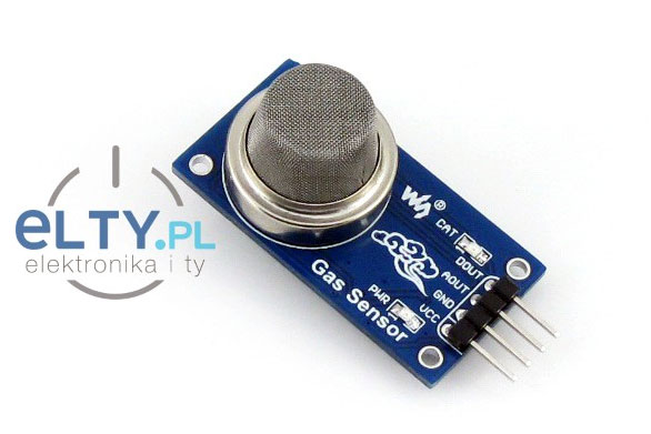

Dla lubiących zabawę z mikrokontrolerami ATMEGA są do kupienia moduły czujników - nawet alkoholu w wydychanym powietrzu
http://elty.pl/pl/c/Gazow/229
Zainteresowanym mogę podrzucić schemat i napisać wsad do atmegi.

No muszę o tym poczytać. Temat mikrokontrolerów dosyć ciekawy i wszechstronny, ale dla mnie obcy.
Trzeba by sie dokształcić.

No i z umiejscowieniem zintegrowanego czujnika CO/GAZ jest zagadka. LPG jest cięższy od powietrza i powinien być możliwie nisko bo gaz "rozlewa" się po podłodze. W naszym przypadku pod podłogą. CO ponoć lżejszy i czujnik powinien być instalowany wysoko ale jeśli jest czujnikiem dodatkowym np. w sypialni to może być na wysokości głowy. To tyle co mówi instrukcja. A jeśli chodzi o Atmege robię na niej właśnie powerblok do budy i można by jeszcze dorobić czujnik stężenia ajkoholu i jeśli w budzie zostanie wykryty jego brak w wydychanym powietrzu a podpory są opuszczone to powinien włączyć się alarm;).
