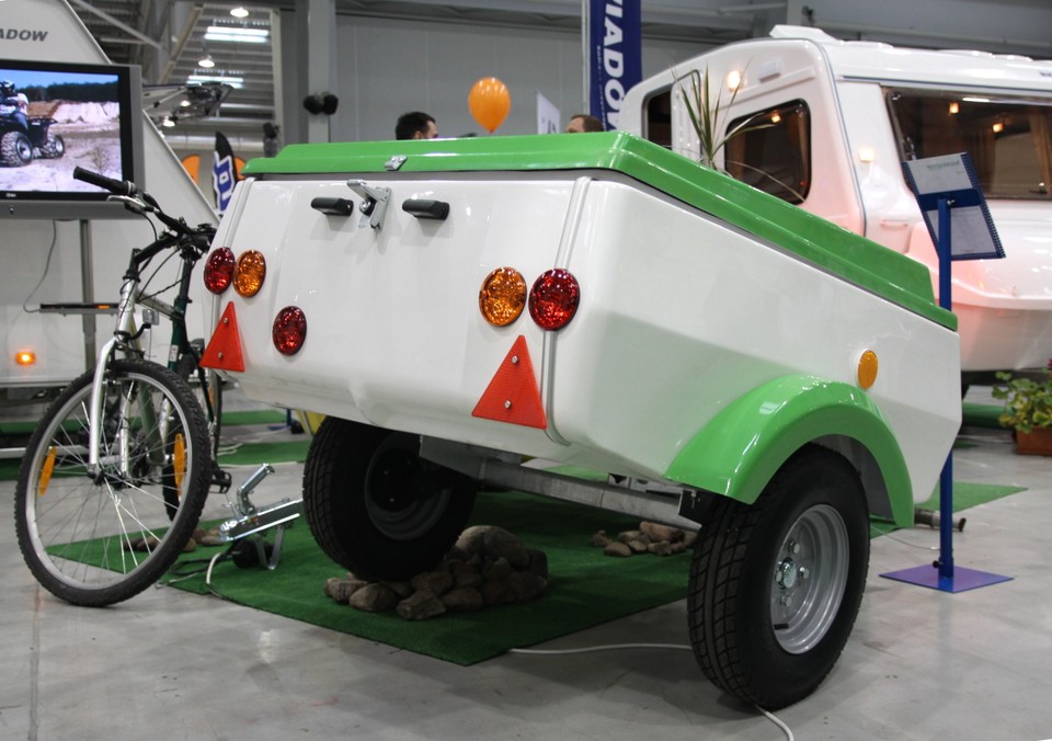

A dziś wywaliłem oryginalne okrągłe przeciwmgielne i dałem wpuszczone w laminat , jak na tych tutaj:
https://ocdn.eu/pulscms-transforms/1/Ik ... AgDNA8DCww
Lampa firmy Jokon , oczywiście droga jak diabli bo taka jedna lampka 90zł , ale jest plan wszystkie dać takie same , musze jeszcze podświetlenie tablicy zrobić innego bo ori podswietlenie się nie mieści pomiedzy tablicą i zamknięciem klapy...

sterciu pisze:Lampa firmy Jokon , oczywiście droga jak diabli bo taka jedna lampka 90zł , ale jest plan wszystkie dać takie same , musze jeszcze podświetlenie tablicy zrobić innego bo ori podswietlenie się nie mieści pomiedzy tablicą i zamknięciem klapy...
Te lampy chyba zastosował Niewiadów w reanimacji 250-tki?
Dokładnie te lampy i do celowo tył mojej tak ma wyglądać, nie podoba mi się tylko to podwójne podświetlenie tablicy i ja u siebie dam tylko jedno nad tablicą na środku.
