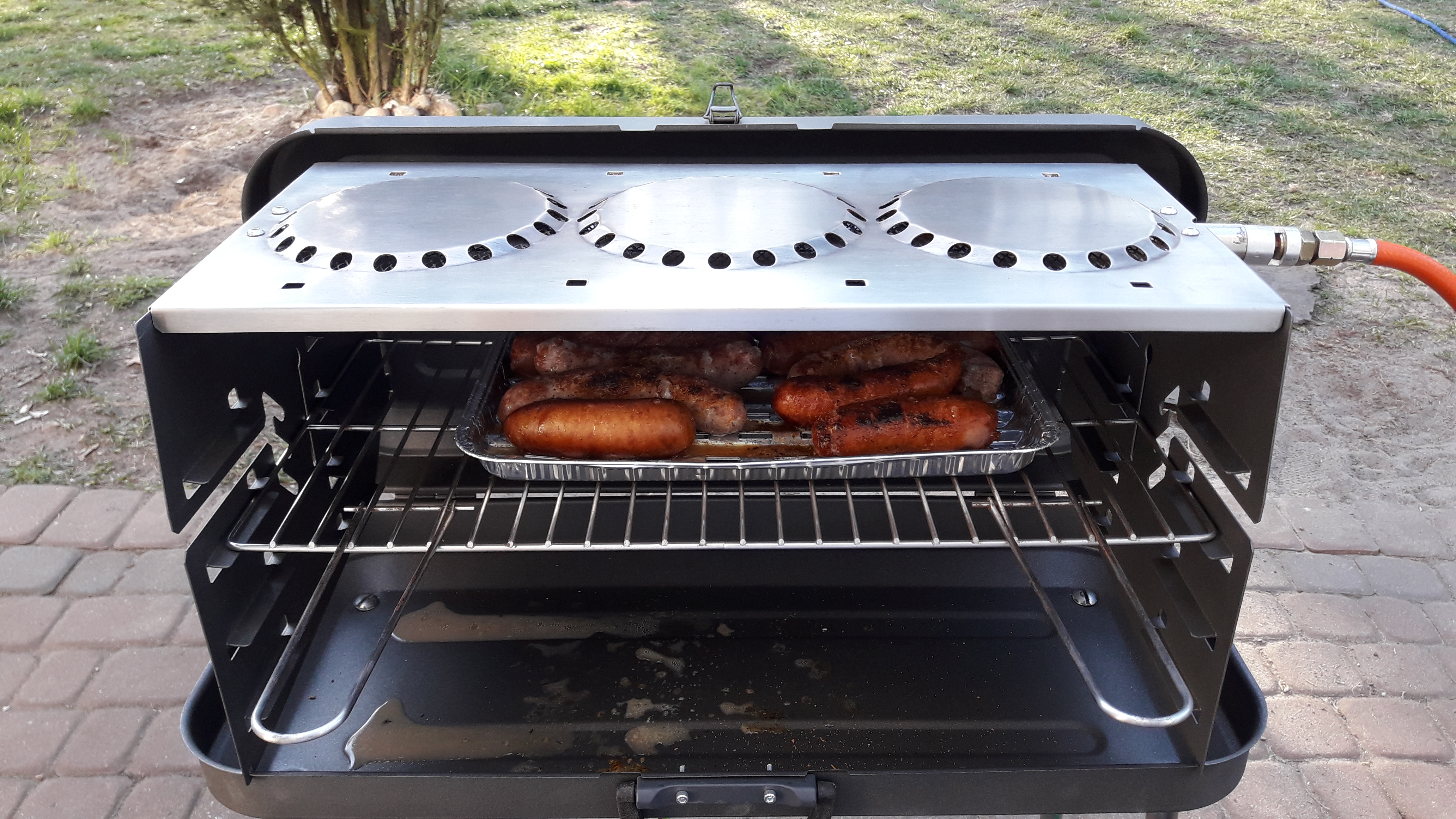

Odświeżę trochę wątek grillowy.
Jakiś czas temu nabyłem od naszego kolegi klubowego (Naal) grill gazowy, który poddałem małej renowacji.
Z racji tego, że czas był zimowy nie było okazji w pełni go przetestować.
Aż do wczoraj, kiedy to pierwsza kiełbasa wylądowała na rusztach.
Jeśli chodzi o samo pieczenie kiełbaski, według mnie rewelacja, szybko, bez rozpalania, bez dymu.
Zauważyłem, a właściwie wyczułem jeden niepokojący mnie szczegół, mianowicie zapach gazu, czasami dość intensywny.
Dlatego mam pytanie do kolegów, którzy używają tego typu sprzęt, czy taki zapach także towarzyszy im w czasie grillowania.

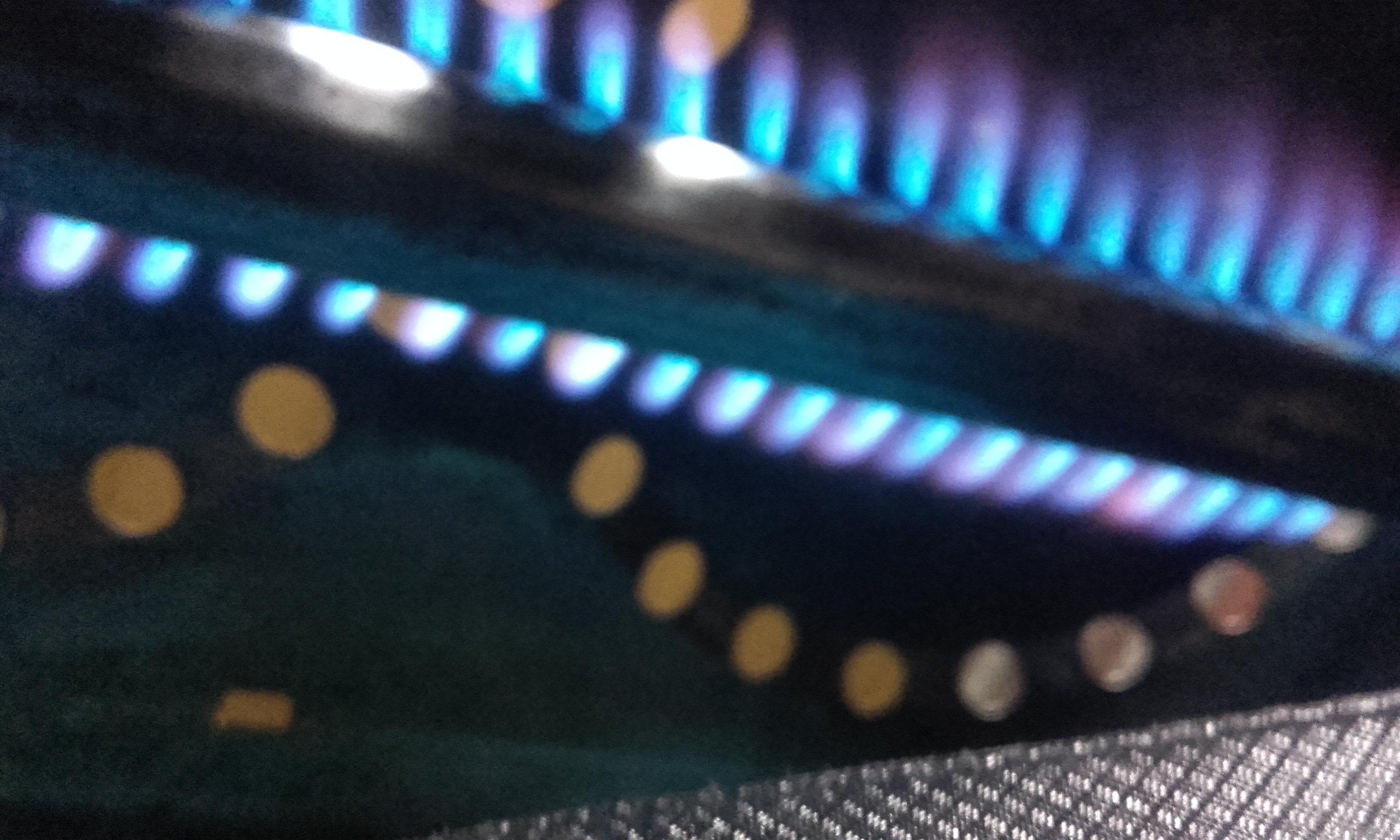

Uprzedzę pytania, połączenia są szczelne, sprawdzałem pianką do wykrywania nieszczelności, reduktor nowy 50 mbar, wąż nowy.
Płomień na palniku jest równy, ze wszystkich otworów i według mnie właściwego koloru.
Być może jestem przewrażliwiony na zapach gazu, być może jakość gazu pozostawia wiele do życzenia, lub jest inna przyczyna
tego że gaz jest wyczuwalny.
Proszę o Wasze opinie i spostrzeżenia na ten temat.
Jeszcze jedno, jak widać na pierwszym zdjęciu, niestety nie ma półeczki na ociekający tłuszcz, nie było jej w komplecie.
Być może ktoś ma na zbyciu oryginalny element. Chętnie kupię.

Mam dwa grille, żaden z nich nie śmierdzi gazem podczas pracy. To znaczy jakiś tam zapaszek jest ale nie nazwałbym tego zapachem ulatniającego się gazu. Jeśli wszystko jest szczelne a palnik pali się na całej długości to nie przejmowałbym się tym. Jedna rzecz która przyszła mi jeszcze do głowy to czy dysza jest odpowiednia do zastosowanego reduktora.
