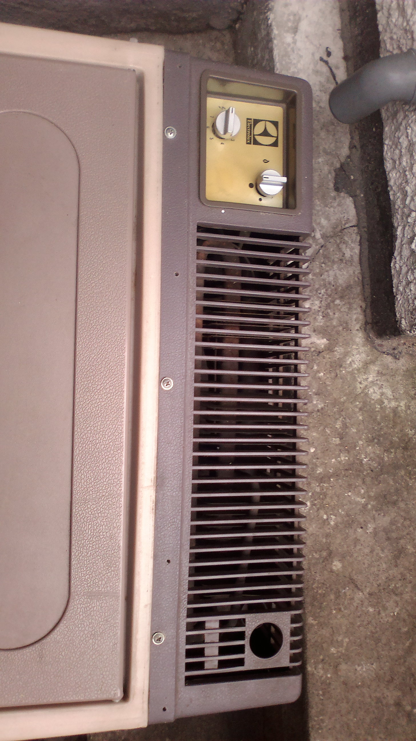

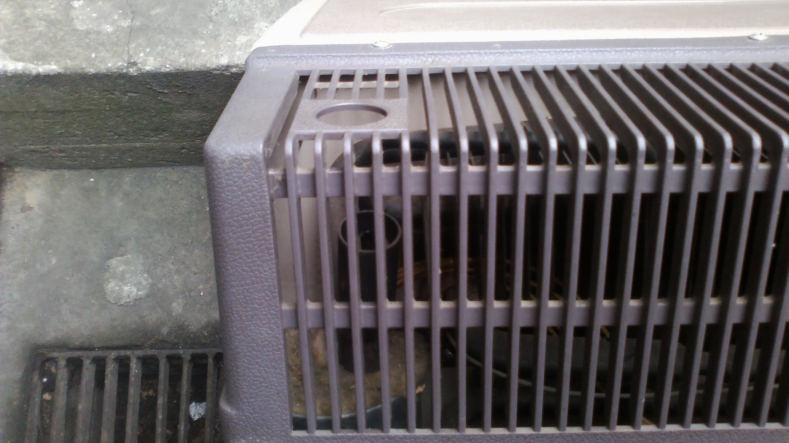

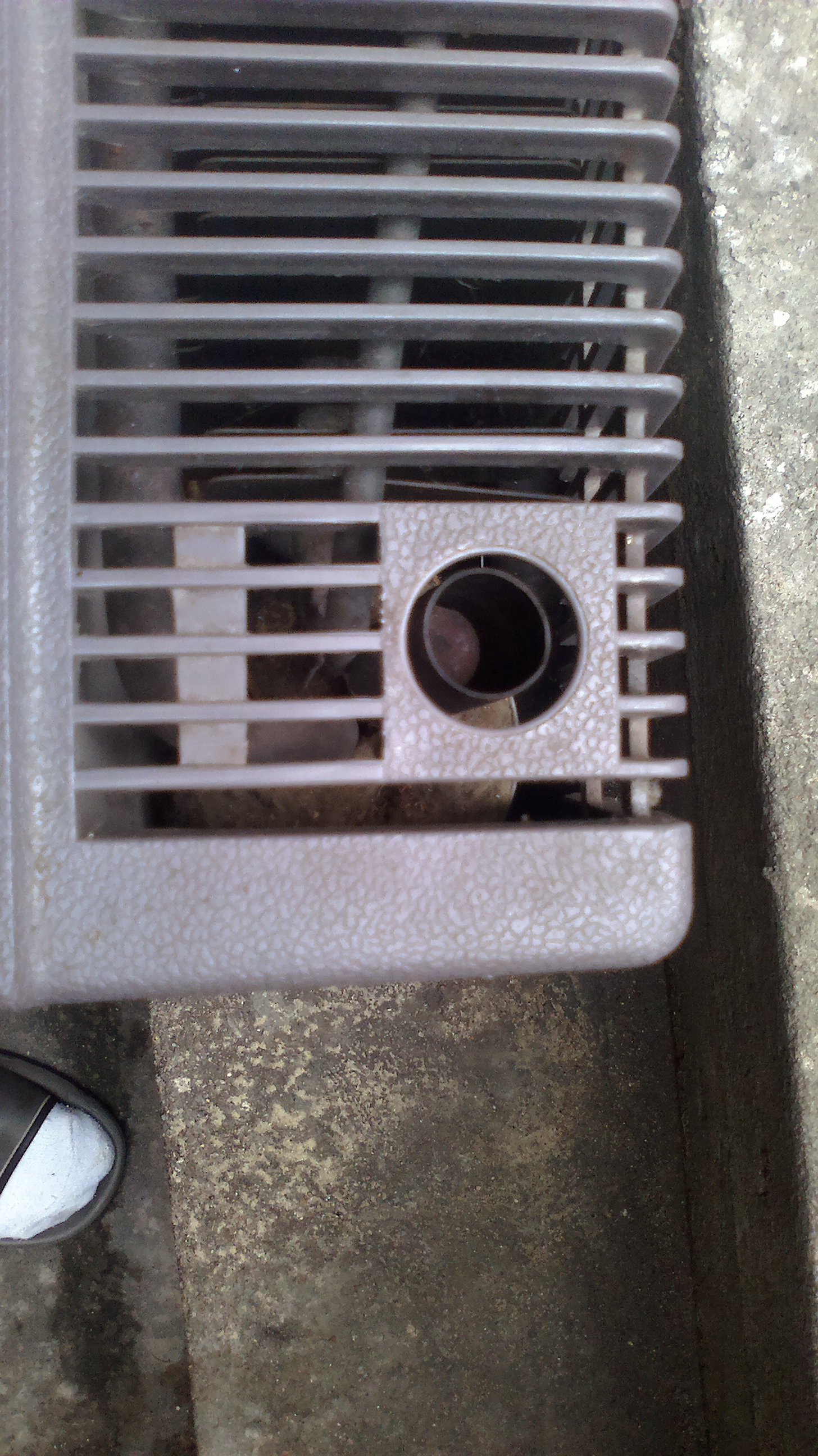

Re: Lodówki na gaz ale bez komina.
Slawol74 pisze: Fakt ma ona ten kominek o którym wspomina kooba
Sławek wstaw fotke jak wygląda taki kominek. Myślę o podobnej lodówce i zastanawiam się czy jest możliwość dorobienia wylotu spalin na zewnątrz przy używaniu np wewnątrz przyczepy.
Rurka ma po zewnętrznej 24 mm .
