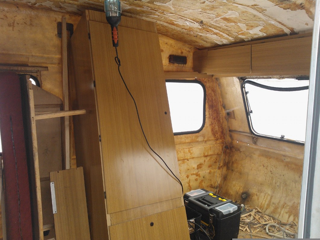

Postautor: norby » środa, 17 lip 2013, 19:49
Hej
U mnie prace ruszyły i trwają....
Było tak...
(193.07 KiB) Pobrany 421 razy
Obecnie jest tak....
(241.94 KiB) Pobrany 421 razy
(206.57 KiB) Pobrany 421 razy
(198.54 KiB) Pobrany 421 razy

Dach zostawiłem sobie na deser i właśnie nad nim myśle.. jest już wyszpachlowany i gotowy do dotarcia.
Najważniejsze ze po dość intensywnych opadach w przyczepce jest sucho w przeciwieństwie do podtopionego domu.
Wymieniłem wszystkie uszczelki , naprawiłem szyberdach i jak widać wykleiłem ściany. Został do zrobienia dach i łazienka.
Zastanawiam sie czy nie położyć korka albo remontówki z ekranami.
Obawiam sie czy nie dowaliłem wagi tą wykładziną bo troche sie naszarpałem z wyciągnięciem jej z samochodu.
Narazie jestem na etpie myślenia nad dachem...a może plastikowe panele i wzmocnienie dachu drewnianymi listwami??
Dach był lekko wklesnięty ale po szpachlowaniu wrócił do normy i wydaje sie być ok...
