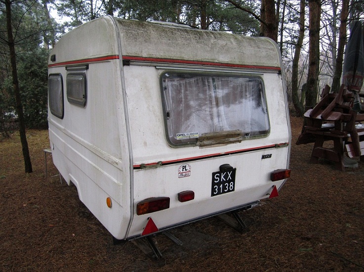

Witam,nam dylemat,musze kupić tylną szybe,niechcialbym kupować poraz czwarty i zastanawiam sie nad ta lekkodymioną na brązowo, klejona wzmacniana bo na export, 40zł droższa,moja MR89 jest mocowana na 4 zatrzaski z microwentylacią plus 2 siłowniki,ta nowa na 3 zatrzaski+siłowniki,i teraz jak myślicie trzeba bedzie wymieniać uszczelke jak usune te stare bolce po zartrzaskach pewnie bedzie w tych miejscach przeciekało,(pani w sklepie przyzakladowym w niewiadowie nie doradziła)może któryś z kolegów przerabiał ten temat,byłbym wdzieczny za cenne wskazówki.

Nie - nie będzie przeciekało.
Tylko niepotrzebne zatrzaski wykręć , a nie wyrwij .
Można też się ratować wymianą tej białej listwy , która służy do rozpierania uszczelki. TO na pewno nie zaszkodzi .A i cena jest dużo tańsza niż uszczelka w okno.

Dobry pomysl z tym klinem białym,całkowicie o nim zapomniałem, zamaskuje te stare otwory, co do tej nowej to oglondałem ją 4 dni temu w realu to jest raczej kompletna; u góry zawias aluminiowy, po bokach dwa siłowniki+2 zawiasy i na dole jeden zatrzask centralnie po środku,niestety 460zł :( ale z drugej strony medalu dobrze że można bezproblemu jeszcze kupić :D
