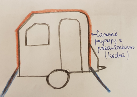

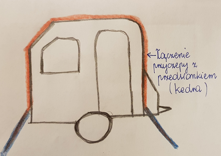

Też mi chodzi po głowie taki przedłużany w stronę dyszla. I pewnie zamówiłabym taki co najmniej kilka dni temu, gdyby nie pytanie: jak taki przedsionek przyczepiony jest do przyczepy?
Spróbowałam narysować moje pytania- może zrozumiecie o co mi chodzi ;)
Na poniższym rysunku jest taki "normalny" przedsionek- nie przedłużany. Rozumiem, że on jest przyczepiony tak jak na rysunku :?:

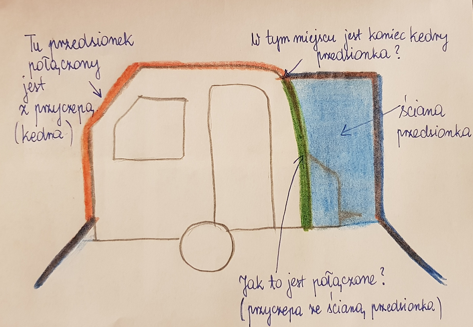

A na poniższym jest taki przedłużany w stronę dyszla.
Interesuje mnie ta zielona linia- czy tam jest jakoś przyczepiony przedsionek do przyczepy? Czy może jest dziura? (Tzn ściana przedsionka wisi sobie luzem) Próbuję wyobrazić sobie jak to może wyglądać i nic :( Może ktoś, kto ma taki przedsionek lub widział taki odpowie mi na pytanie? Bo jakbym nie myślała, to zawsze wychodzi mi że taki przedsionek byłby dla mnie najlepszy- tylko ta "dziura" między przyczepą, a przedsionkiem trochę mnie martwi. A może... Tak mi teraz wpadło do głowy patrząc na rysunek... Ta zielona linia to też jest kedra?! :shock: Hmm... Miało by to sens. Tylko rozkładanie takiego przedsionka chyba "trochę" trudniejsze? Udało mi się odgadnąć, czy jednak inaczej jest to rozwiązane?

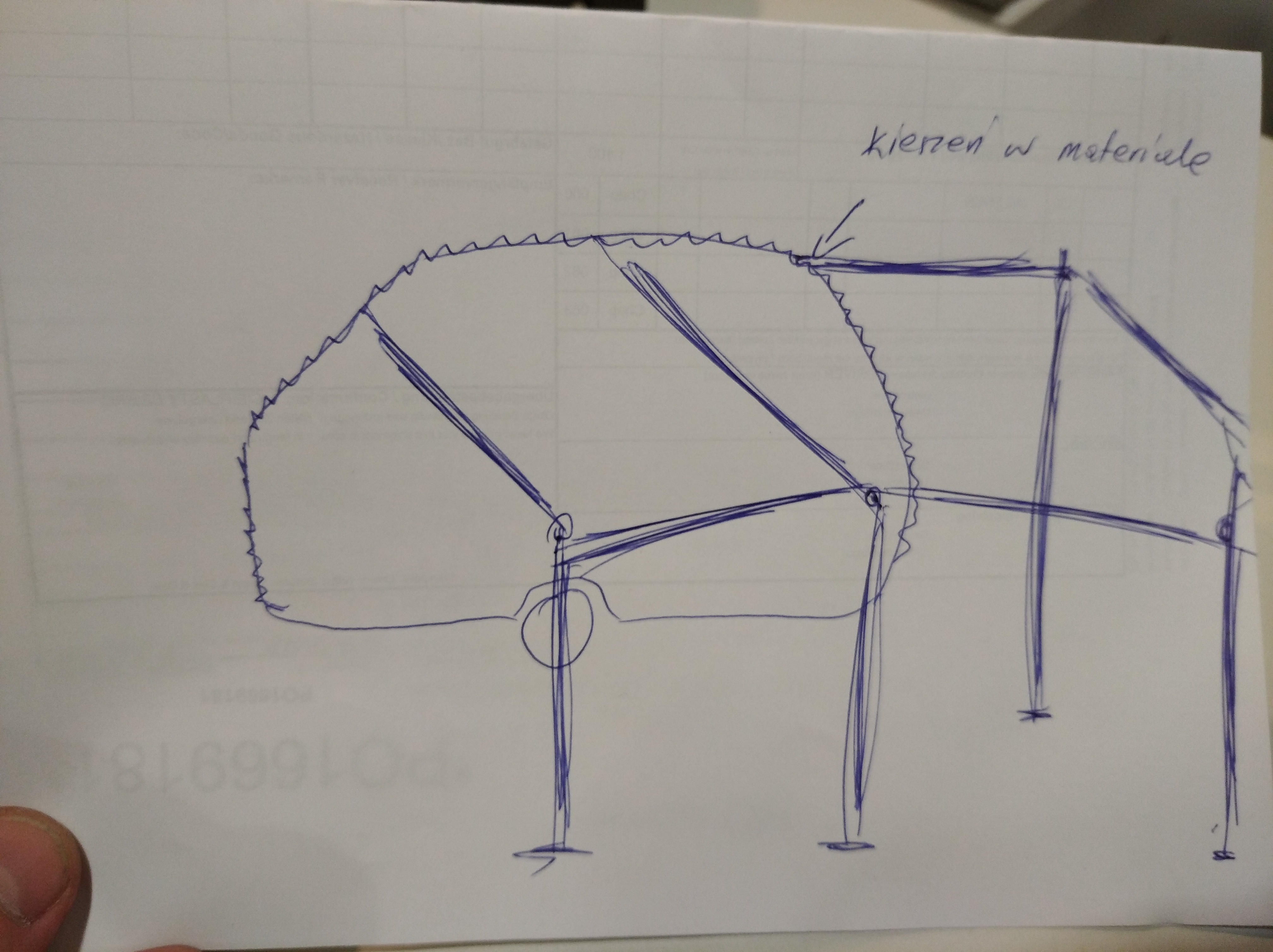

Zygzakiem zaznaczyłem miejsce łączenia z przyczepą (po całości, bez dziury).
Ten dodatkowy kawałek ma swoje słupki i wspornik, który wchodzi w kieszeń z materiału pod dachem przedsionka.

Prosto mówiąc, tam gdzie nie ma przyczepy przedsionek ma swój stelaż.

No to teraz wszystko jest jasne :D Dziękuję :) To już wiem jaki przedsionek zamówić :D

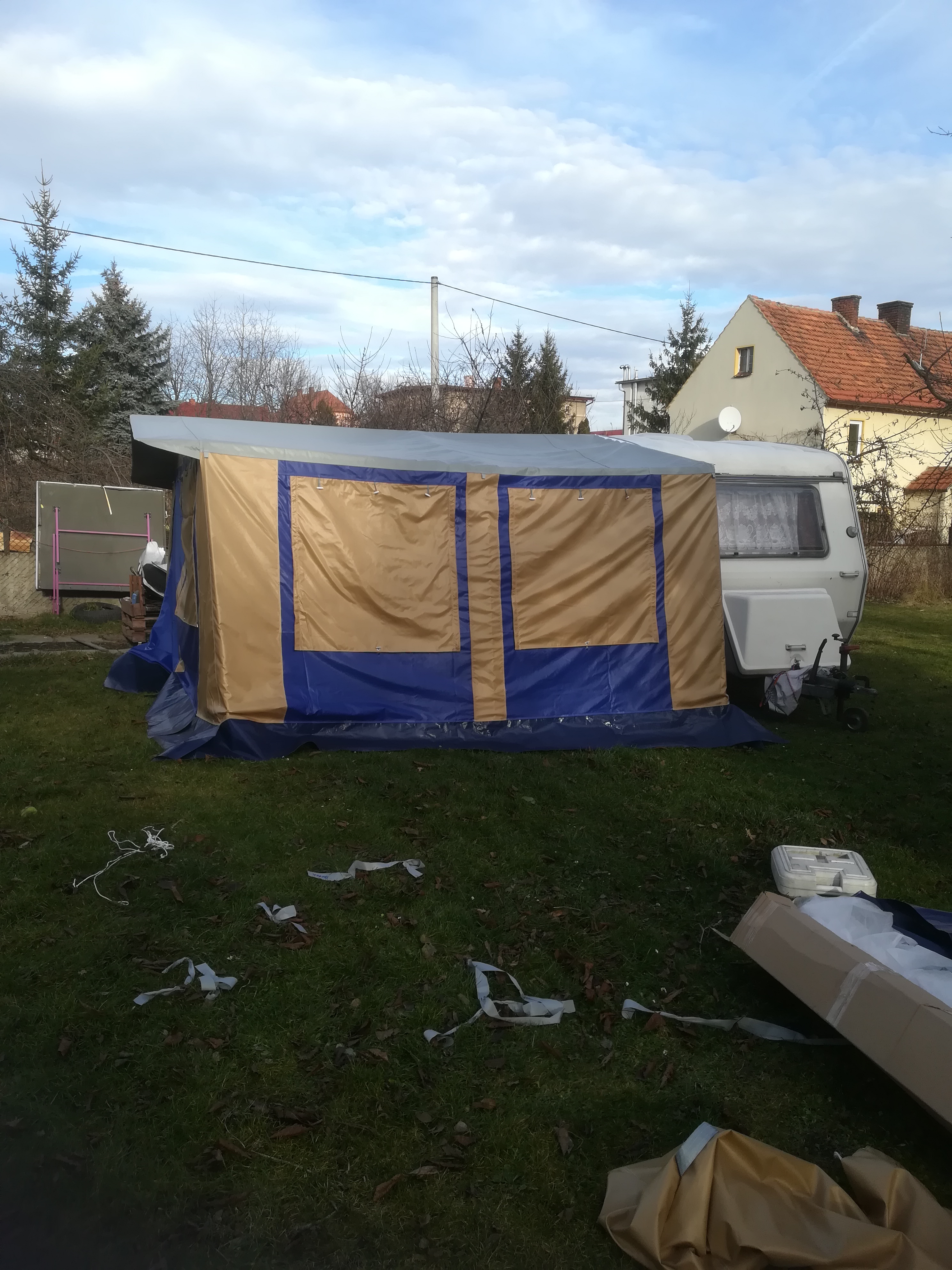

Jeżeli chodzi o przedsionek do enki to mój wygląda tak.
1,5 m do przodu w stronę dyszla poszerzony 1,05m.

Poproszę foto wewnątrz, ściany przedłużającej przedsionek w stronę dyszla.

W taaaaaaakim przedsionku to można się zgubić :lol:
