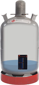

Od dłuższego czasu zastanawiam się jak ogarnąć temat ilości gazu w butli. Wiem, że można butlę zważyć ale niestety u mnie jest ona "na wcisk" i szarpać się z nią co chwila to mi się nie chce. Na butlę zapasową też nie mam za bardzo miejsca, a butle bez kołnierza nie są tak ogólnodostępne jak te z kołnierzem więc chcę wiedzieć czego się spodziewać żeby w razie czego wymienić. Zaczynam od najtańszego rozwiązania jakie znalazłem, bo te wskaźniki ultradźwiękowe odstraszają ceną i dzisiaj zamówiłem wskaźnik poziomu gazu na podstawie odczytów temperatury, która jak wiadomo jest inna na między cieczą, a rozprężającym się gazem. Działa to podobno tak, że na granicy cieczy i gazu na pionowych paskach nastąpi przełamanie. Zobaczymy jak to działa i mam nadzieję, że problem się rozwiąże.
Czy ktoś z Was używa czego podobnego? Jakie macie patenty na ocenę ilości gazu?

Czekam, wątpię żeby do jutra dotarło ale na następny wyjazd już będzie więc będę testował i dam znać, bo gadżet z przesyłką kosztuje 30 zł więc może ktoś się skusi.

Testuj, 30 zł to nie majątek gdyby gadżet okazał się przydatny.

Jedyną jego wadą jest to, że podobno działa dopiero od +12 stopni Celsjusza. Może nie dla wszystkich to będzie wada, ale dla tych co szybko zaczynają, a późno kończą sezon na pewno.

W takim razie to bardzo poważna wada, bo właśnie poniżej 12°C zaczyna się "okres grzewczy" w przyczepie i wtedy jest największa zagadka ile jeszcze gazu zostało w butli.

No to zostaje ultradzwiękowy ale to drogie cholerstwo.

Jak tam testy wskaźnika gazu? Daje radę czy lipa?
W zeszły weekend nad ranem (-3st.) miałem wątpliwą przyjemność zmieniać butlę więc jakiś patent na taki problem chętnie bym przyjął.

Ja pamiętam, że obiecałem napisać jak się ta naklejka sprawdza ale niestety jeszcze nie wiem, bo nie mam kiedy przetestować. Butla wciąż pełna. Waga u mnie się nie sprawdzi, bo trzeba wyciągać butlę, która u mnie jest że tak powiem na wcisk. Najbliższy wyjazd dopiero w listopadzie więc wskaźnik może już nie działać z racji temperatury i generalnie du...a z tyłu.
