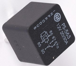

No bez jaj! Ręczny przełącznik do zmiany źródła zasilania. A kto by się zastanawiał w jakiej pozycji akurat ustawił.
Bierzesz taki przekaźnik
Podłączasz:
85 - plus z transformatora
86 - minus z transformatora
87 - plus z transformatora
87a - plus z akumulatora
30 - plus przyczepy
Minusy łączysz wszystkie razem.
Przekaźnik bez zasilania cewki cały czas łączy zasilanie przyczepy z akumulatorem. Jak podłączysz się do 230V to trafo podaje zasilanie na cewkę przekaźnika i przełącza przyczepę na zasilanie z trafo.

Kubuś 30 jak rozumiem plus wychodzący na przyczepe na oswietlenie i pąpke? Sorki za takie pytania ale w elektryce 12v jestem kompletnym lajkonikiem ;-)
Re: problem z elektryką
: wtorek, 4 mar 2014, 09:13
autor: kooba
marcinek94 pisze:Kubuś 30 jak rozumiem plus wychodzący na przyczepe na oswietlenie i pąpke? Sorki za takie pytania ale w elektryce 12v jestem kompletnym lajkonikiem ;-)
Dokładnie tak.
Na 30 masz odbiorniki, a na 87 i 87a podajesz źródła zasilania.
