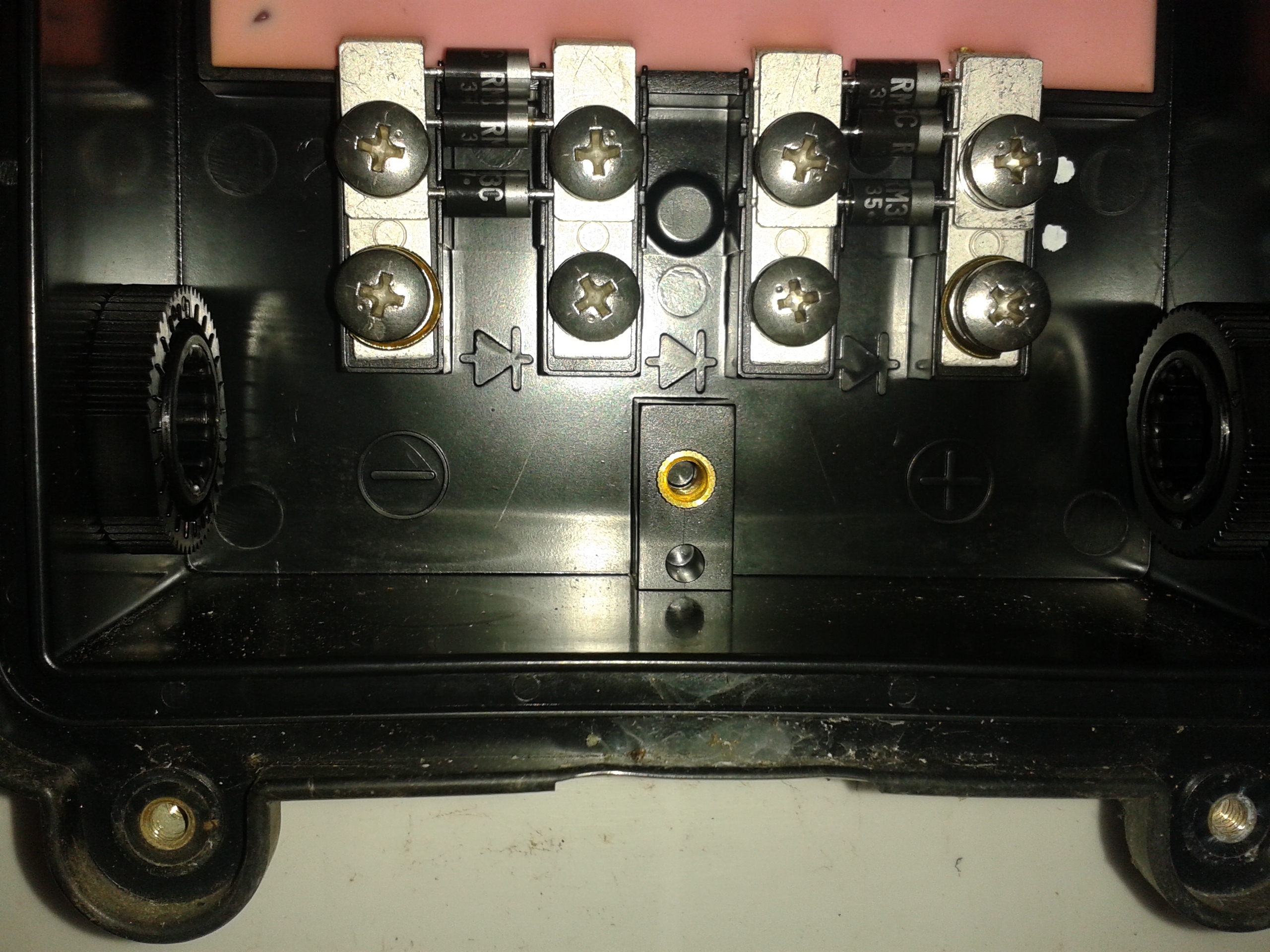

dzięki a jak podłączyć ogniwo do regulatora bo tam są diody 6 szt i 4 śrubki do podłączenia

Najpewniej tak jak wychodzą te 2 kabelki. Ja bym jednak wystawił panel na słońce i sprawdził dla pewności napięcie i polaryzację miernikiem. Powinien dawać w słońcu około 20v.

sam podłączyłem ale nie mam jeszcze regulatora

Zdaje się, że zmieniłeś zdjęcie, na tym widać oznaczenia, więc czerwony do plusa, czarny do minusa i podobnie do regulatora. A kable jakie będziesz dawał? Jak jeszcze nie masz to dam Ci linka do fajnych kabelków 2,5mm2, które są zupełnie wystarczające, dobrze się układają i nie są drogie, około 2,5zł/m za dwie żyły.

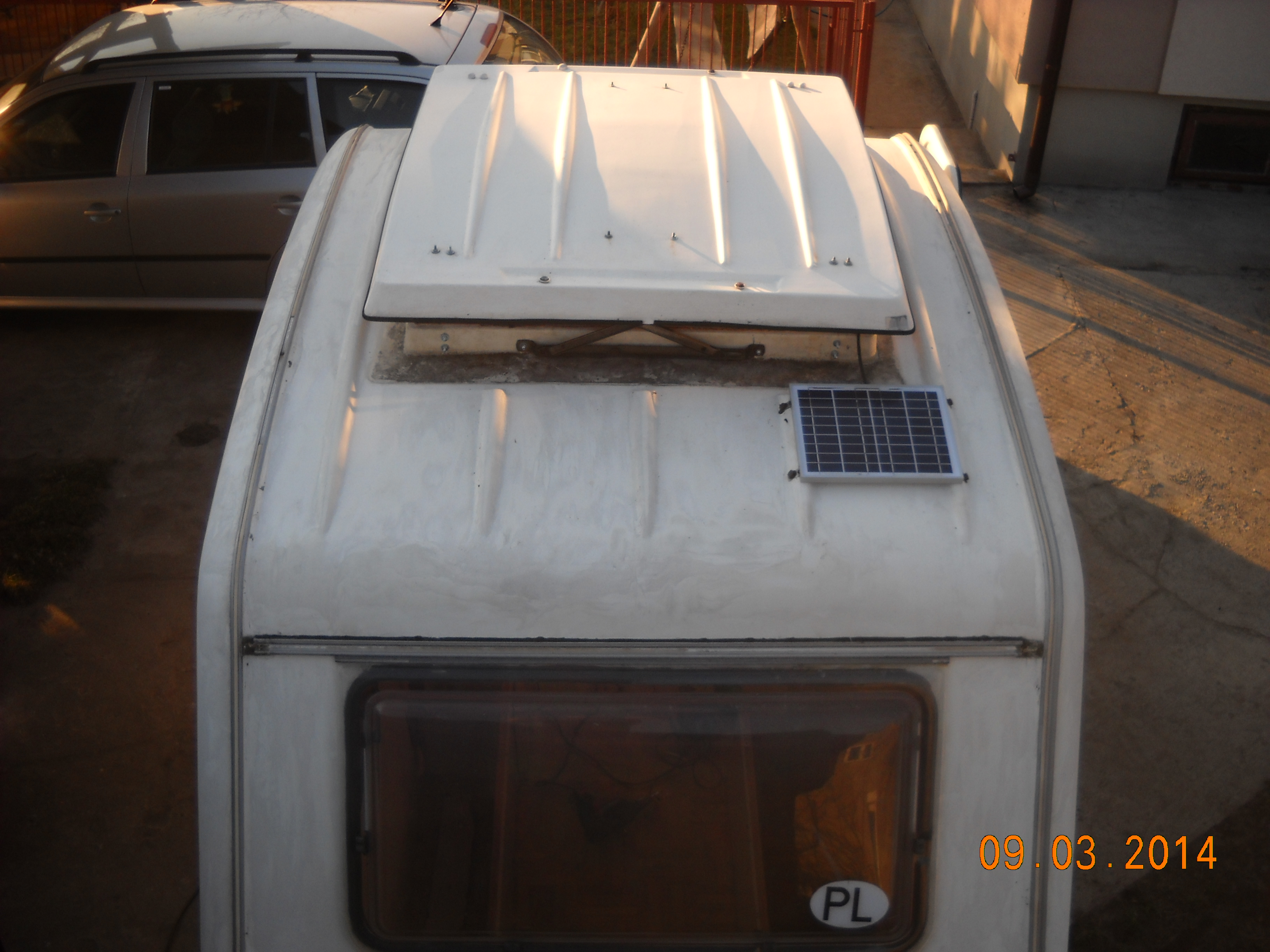

a ja dziś zapodałem na dach takiego "krasnala" - całe 10 W .
Ale akum. 7Ah chyba nakręci ...
To na tą małą - miał być przenośny , ale jakoś nie mam koncepcji nad mocowaniem
