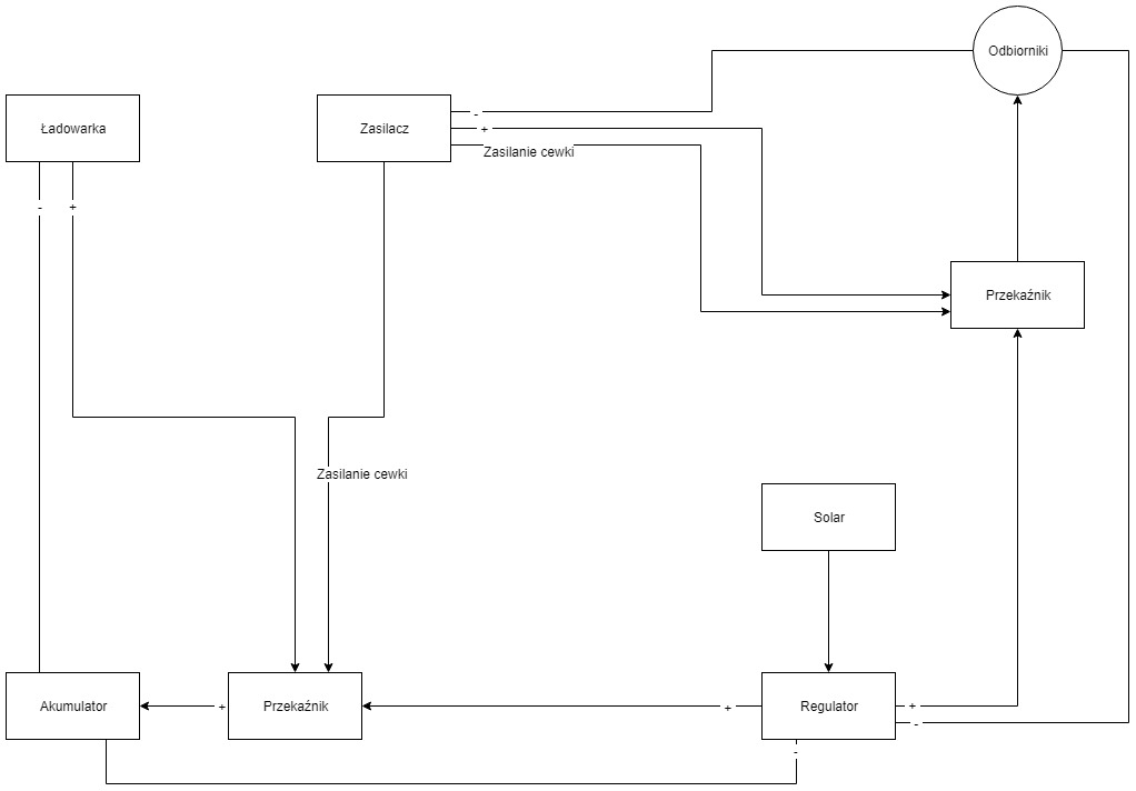

Zmuszasz mnie do malowania :)
Przekaźniki bez zasilania cewki mają łączyć cały czas akumulator z regulatorem i odbiorniki z regulatorem. Jak podasz zasilanie z zasilacza na cewki to przekaźniki spinają akumulator z ładowarką i odbiorniki z zasilaczem.
Powtarzam wywal te ładowarkę. Przy solarze to całkowicie zbędne kilogramy i skomplikowanie instalacji.

kooba pisze:Zmuszasz mnie do malowania :)
Kuba nie obraź się, ale weź chłopie nie rysuj schematu (prawie) jednokreskowego, taki schemat to można rysować koledze po fachu, a nie gościowi który(łopatologicznie) narysował dokładny schemat połączeń, prosi o pomoc.... oboje wiemy, że go źle narysował. Po tym schemacie zwykły laik raczej tego dobrze nie połączy bo tego nie zrozumie.
Jeszcze mam do ciebie jedno pytanie odnośnie tego pierwszego przekaźnika, nie wiem czy dobrze cię zrozumiałem ale czy ten przekaźnik ma
1.odłączyć akumulator od regulatora i połączyć się tylko z prostownikiem???
2. ma spiąć prostownik z akumulatorem i regulatorem?
Jeśli opcja 1 to zaprzecza to zasadzie podłączenia akumulator-regulator-solar.
Jeśli opcja 2 oboje wiemy że to zbędne.....

Nie wiem o czym mówicie, to jest proste i przejrzyste. Jeśli @oko narysował swoje wersje, nie powinien mieć problemu z narysowaniem dokładnego schematu wg tego blokowego czy uproszczonego, on pokazuje raczej logikę działania tego układu.

Samoogon pisze:Nie wiem o czym mówicie, to jest proste i przejrzyste. Jeśli @oko narysował swoje wersje, nie powinien mieć problemu z narysowaniem dokładnego schematu wg tego blokowego czy uproszczonego, on pokazuje raczej logikę działania tego układu.
Samoogon, ja wiem że to dziwnie zabrzmi, ale o ile normalna elektryka jest dla mnie w miarę przejrzysta, to na samochodowej nie znam się w ogóle. Przekaźnik to dla mnie czarna magia i wymysł szatana :mrgreen:
Mój schemat narysowałem w oparciu o to, co znalazłem na forach karawaningowych. W każdym bądź razie już mam problem ogarnięty. Dzięki za pomoc.

oko pisze:Przekaźnik to dla mnie czarna magia i wymysł szatana :mrgreen:
Tylko na pierwszy rzut oka, później sprawa staje się prosta ;) Typowy przekaźnik przełączny 12V ma styk główny, dwa styki przełączne i dwa styki od cewki. W pozycji spoczynkowej (brak napięcia na stykach cewki) połączony jest styk główny z jednym ze styków przełącznych. W momencie podania napięcia na cewkę, przekaźnik przeskakuje niczym kolejowa zwrotnica - styk główny zwiera się z drugim stykiem przełącznym.
Sęk w tym aby podłączyć tak aby w pozycji spoczynkowej przekaźnik łączył instalację (odbiorniki) przyczepy z akumulatorem a po podłączeniu przyczepy do 230V (i tym samym po załączeniu się zasilacza 230V>12V i podaniu przez niego napięcia na styki cewki) przekaźnik przełączył źródło zasilania odbiorników przyczepy właśnie na ten zasilacz.

Spoko, moim zdaniem wbrew temu co Marek napisał schemat kooby jest bardziej przydatny dla laika. Koniecznie trzeba zrozumieć co i jak w tym działa, bo nawet jeśli przerysujesz coś z innych tematów i nawet jeśli będzie to dobry schemat, to nie rozumiejąc co robisz, klękniesz przy łączeniu instalacji, po prostu się pogubisz.
A przekaźnik? To po prostu przełącznik w największym uproszczeniu :)
Np taki od włączania światła w pokoju tylko automatyczny tzn sterowany prądem. Jeśli masz dwie lampy w domu i jedną podłączysz do stykow NC(normalnie zamkniętych) a drugą do NO(normalnie otwartych) to ta pierwsza będzie świeciła cały czas dopóki nie podasz napięcia na cewke przekaźnika(taki automatyczny przerzutnik styków) wtedy zgaśnie pierwszą lampa, a zapali się druga. To proste. Na schemacie przekaźnika zawsze jest narysowane które styki są NC i na które przekaźnik przełączy po podaniu napięcia na cewkę.
Teraz to co Kuba napisał powinno być jaśniejsze:
Przekaźniki bez zasilania cewki mają łączyć cały czas akumulator z regulatorem(NC) i odbiorniki z regulatorem(NC). Jak podasz zasilanie z zasilacza na cewki to przekaźniki spinają akumulator z ładowarką(NO) i odbiorniki z zasilaczem(NO).
Patrząc na schemat Kuby bieg potrzebujesz wiedzy elektryka, po prostu łączysz sobie. 230 przez bezpieczniki do zasilacza, 12V na cewki dwóch przekaźników, potem konkretne styki na przekaźnika ch, po kolei...
