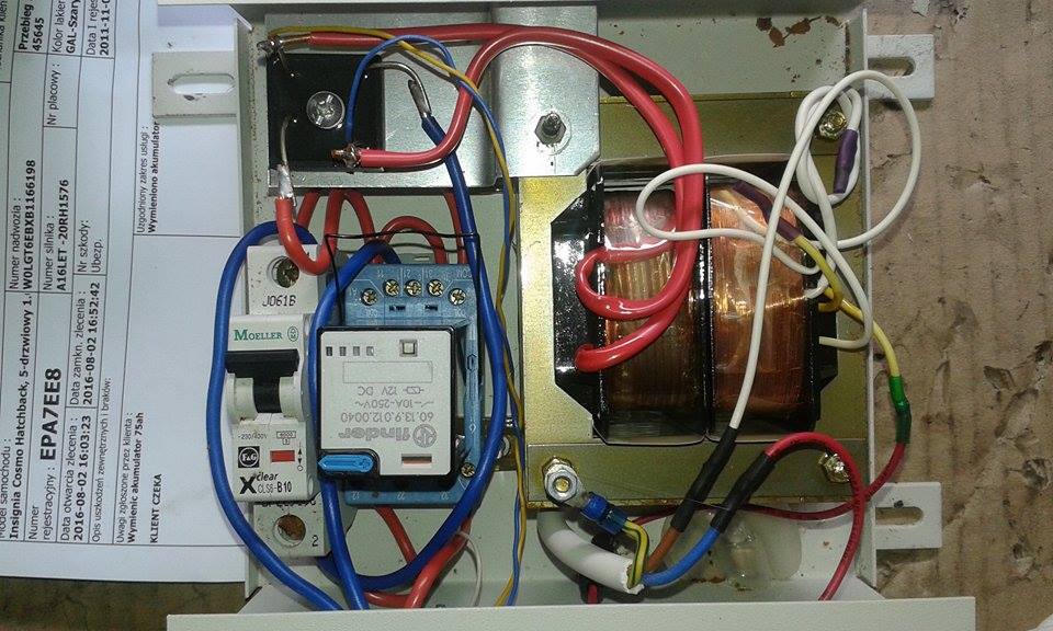

Makarena nie leć w kulki tylko weź ten badziewny zasilacz wyciągnij , otwórz i zrób kilka zdjęć a nie takie pierdu pierdu pisanie :lol: Wtedy może coś się poradzi.

W sumie masz racje . Od fotki powinienem zacząc ...

Szybkie pytania. Jeden to jakiej wartości był bezpiecznik na akumulatorze? Druga sprawa to czy jak podlaczasz 230V to czy słychać cyknięcie przekaźnika i jakie napięcie jest mierząc AC na dwóch czerwonych przewodach idących od trafa na mostek.
Inna sprawa że szkoda że nie widać numeracji styków przekaźnika a w podstawce są inne niż w katalogu na samym przekaźniku. Prawdopodobnie ten zasilacz nie będzie ładował akumulatora. Na pierwszy rzut oka po włączeniu zasilania 230V zaświeca się jedna dioda i przekaźnik odpina akumulator i daje zasilanie na odbiorniki. Po odłączeniu 230V przekaźnik spina odbiorniki z akumulatorem. Być może przekaźnik nie działa? (zdjęta sprężyna dociskająca)
Jak możesz sprawdź też czy jak wyłączasz bezpiecznikiem B10 to odołączają się odbiorniki przy pracy na 230 i akumulatorze. Da to jakąś rozkminkę jak to jest pokrosowane.
