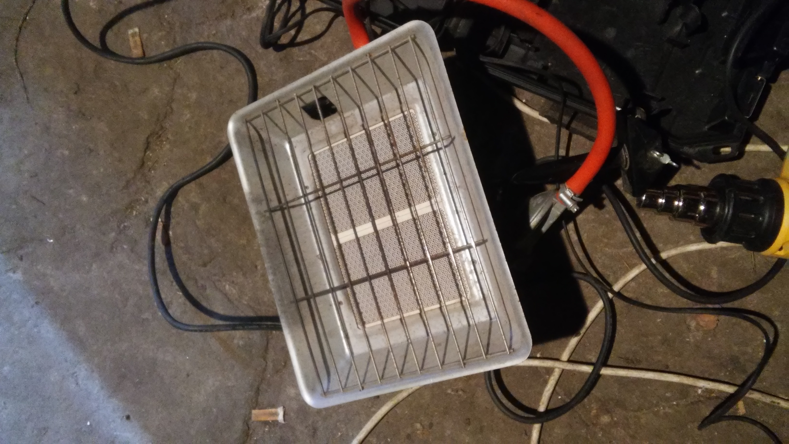

Tu są pasujące części zamienne: elektrozawór gaszący świeczkę i element który podgrzewa zapalony mały palnik.

I teraz mam tylko do naprawy słoneczko czyli uzupełnienie zajumanych części :)

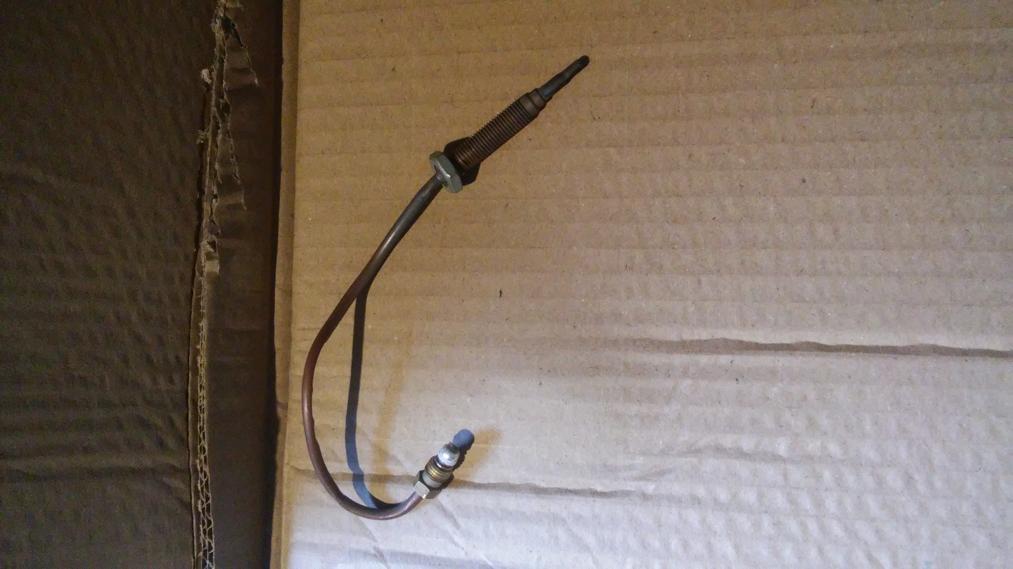

Termopara świeczki pasuje idealnie do 3002. I co najważniejsze - współpracuje...
