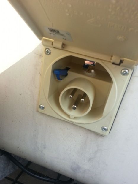

Witam wszystkich!
Koledzy, wypaliło mi się gniazdo zewnętrzne w mojej Niewiadówce N126E, Szukałem i pytałem w sklepach i jakoś nie mogę znależć. Może macie jakieś propozycje co mógłbym zastosować tak w zamian bez większych ingerencji w skorupę budy i by było ok,może ktoś już zakładał za wszelkie info z góry dzięki Pozdrawiam.
Posty: 2985
Re: zewnetrzne gniazdo przyłączeniowe n126E
Postautor: robert » poniedziałek, 20 kwie 2015, 15:31
Ja zamontowałem takie jak na fotce poniżej. Zgodne z CEE coś tam coś tam....
A wewnątrz puszka z zabezpieczeniem prądowo-nadprądowym i jedno (jedyne) gniazdko 230V w przyczepie.
Postautor: Shadow69 » poniedziałek, 20 kwie 2015, 17:53
Ja kupiłem takie na allegro:
A od środka jest tak:
Postautor: Shadow69 » wtorek, 21 kwie 2015, 11:04
O ile dobrze pamiętam, to właśnie moje przyszło od Dariusa, i innych w ofercie nie było.
Tylko w tym przypadku trzeba troszkę powiększyć otwór montażowy pod gniazdo.
Postautor: czemat2 » wtorek, 21 kwie 2015, 16:10
Witam.U Dariusa gniazdko -45 zł,wtyczka -25 zł zostanę chyba przy tym pomyśle jak niektórzy tzn.kabel z przyczepy i wtyczka w kuferku.pozdrawiam :D
