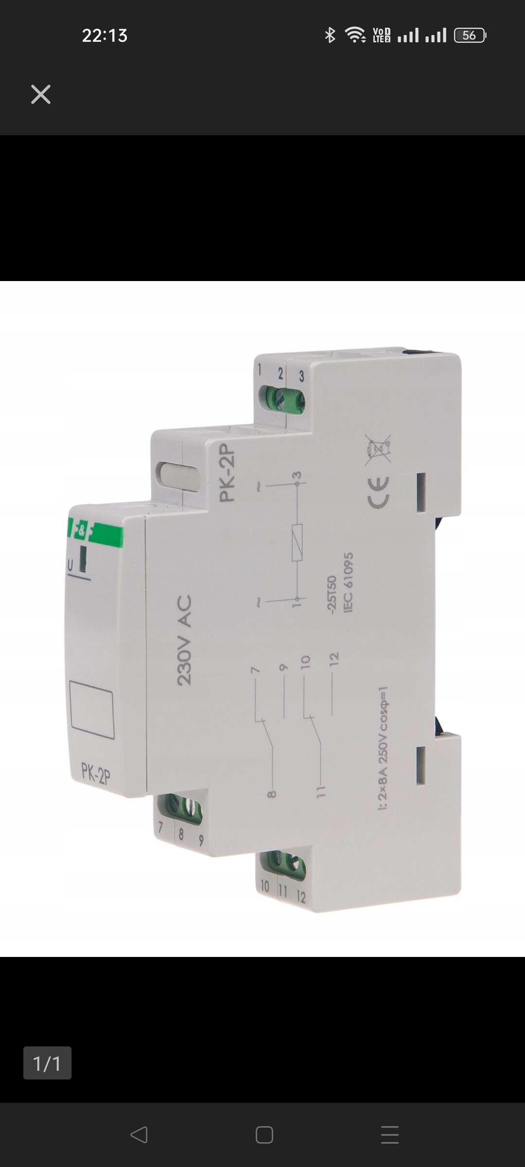

Czy wystarczy zastosować przekaźnik jak na zdjęciu poniżej?
Cewka zasilana ze słupka,
Fazy puszczamy przez styki 7-9, zera 10-12
Uziemienia wszystkie łączymy razem na listwie od słupka, przetwornicy i gniazd i gotowe? Czy tak będzie dobrze czy jakoś inaczej trzeba do tego podejs?

Więc wróćmy do mojego pierwotnego pomysłu. Jakie są za albo przeciw takiemu rozwiązaniu. Czy uziemienie też trzeba rozdzielić?
Pogrzebałem teraz jeszcze i udało mi się znaleźć taki sam tylko 3sekcyjny, z cewką na 230vac. Więc w sumie dałoby radę rozdzielić wszystko.

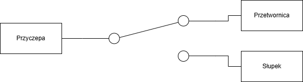

Dobrze kombinujesz z tym przekaźnikiem. To jest dobre i bezpieczne rozwiązanie. Tylko jedna uwaga, przekaźnik musi być dwutorowy albo muszą być dwa przekaźniki. Chodzi o to żeby przepinać zero i fazę. Sprawdź też jakie może być odciążenie na stykach przekaźnika. Ja jak szukałem to jednak musiałem dać stycznik, a nie przekaźnik. Tyle, że u mnie to musi uciągnąć ekspres 1500W :)
Podłączenie robisz takie
Diagram bez tytułu.png (8.74 KiB) Przejrzano 137 razy
A cewkę przekaźnika/ów zasilasz ze słupka. Dzięki temu masz automatyczne przełączanie i zabezpieczenie, że przetwornica nie dostanie 230V od d... strony.
Miałem takie podłączenie już w dwóch przyczepach i kamperze i spisywało się idealnie. Teraz niestety nie mam jak tego podłączyć, ale coś czuję, że na wiosnę dociągnę brakujące kable :)

Tak tak, na zdjęciu jest właśnie dwutorowy. Ale znalazłem też 3torowy i zastanawiam się który wziąć w takim razie?
Maks 8A niestety tylko. Ale z drugiej strony to nie jest też mało. Nadprądowy też dam w takim wypadku 8A i musi starczyć.
1500W akurat powinien przekaźnik 8A bez problemu uciągnąć. Chyba że nie umiem liczyć, co też jest możliwe :lol:
Ale mi wychodzi że 8A przy 230V to jakieś 1800W.

Dzięki dzięki. Faktycznie to jest urządzenie do tego. Chociaż widzę że technicznie tą samą robotę zrobi przekaźnik 2P, więc chyba różnica między przekaźnikiem a tym automatycznym przełącznikiem jest znikoma.
I tu rozwiewa się wątpliwość, przekaźnik 3P jest niepotrzebny.
Przekaźnik wytrzymuje tylko 8A. A to urządzenie więcej.
