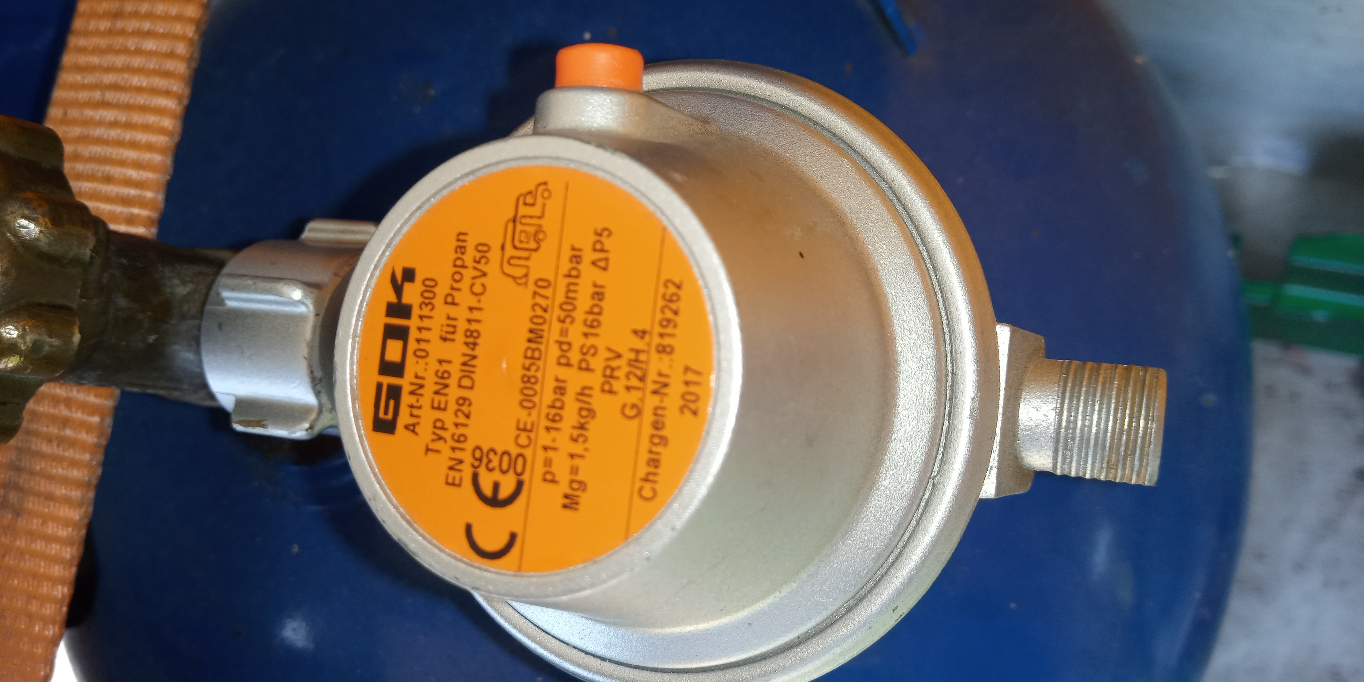

Postautor: tantalos » sobota, 4 lip 2020, 10:49
Mam problem z reduktorem GOK. Nie przepuszcza gazu. Czy ten pomarańczowy dzyndzel do czegoś służy? Jeszcze miesiąc temu wszystko działało.
Posty: 2669
Re: Podłączenie butli
Postautor: tantalos » sobota, 4 lip 2020, 14:34
Wygląda na to że się zawiesił. Po miesiącu postoju? Przedmuchałem go sprężonym powietrzem z obu stron i niby puścił, jednak po odpaleniu wszystkich gazowych urządzeń ciśnienie w instalacji zauważalnie spada. Po urlopie będzie wymiana, awaryjnie wezmę domowy. Pomarańczowy korek to zawór bezpieczeństwa przed zbyt wysokim ciśnieniem w instalacji.
