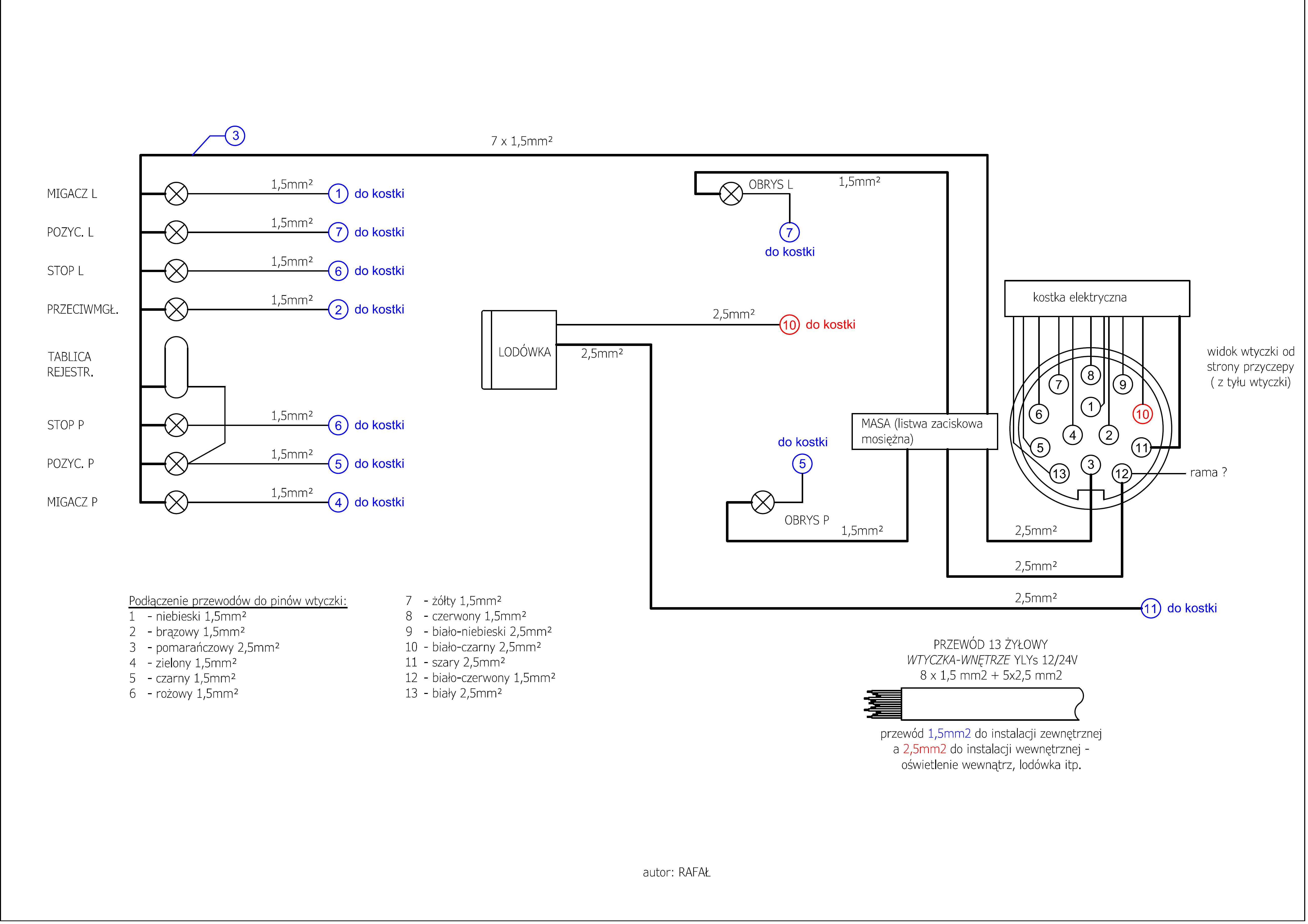

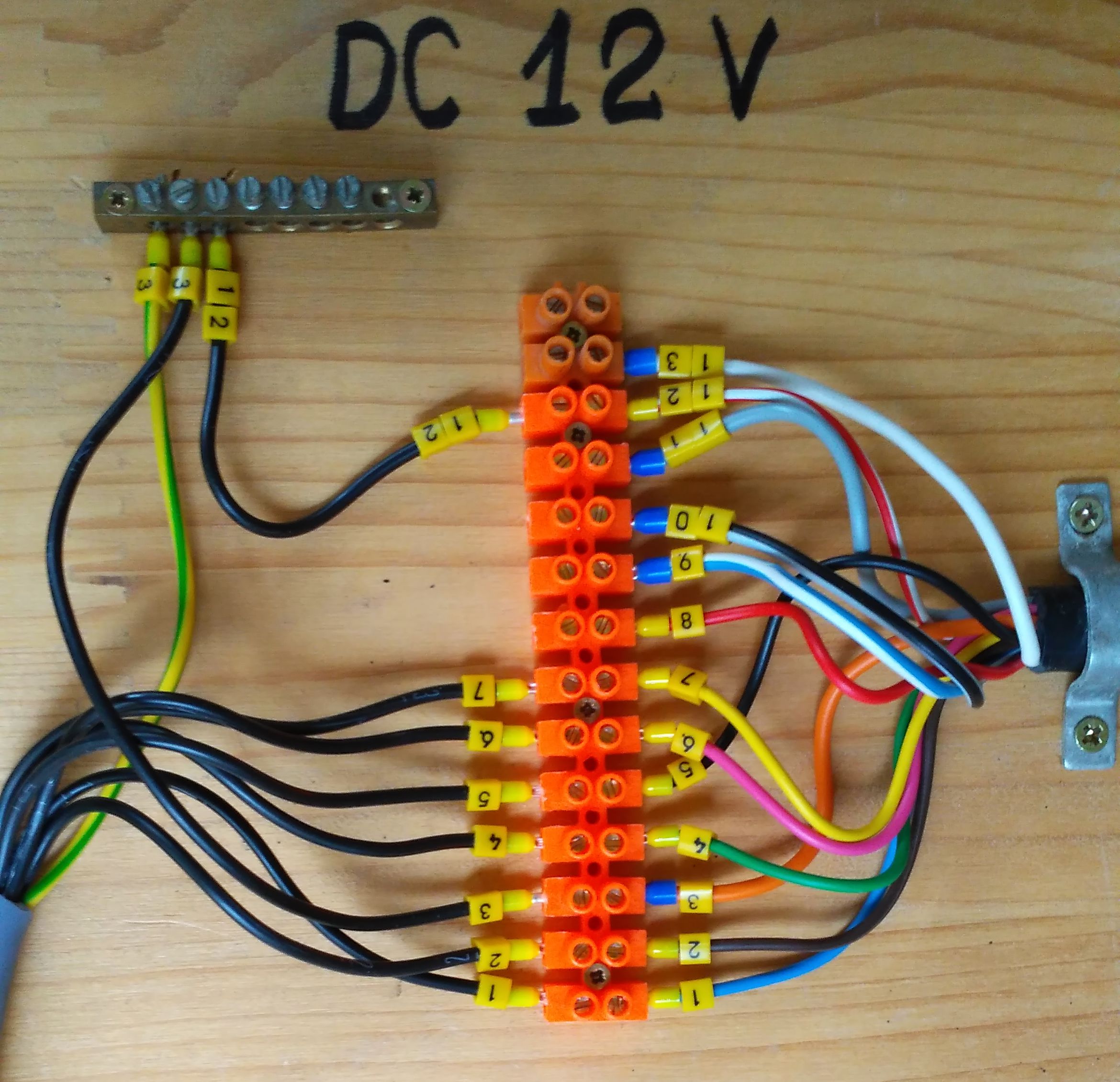

Cześć. Jestem właśnie po wymianie instalacji 12V z 7 pin na 13. Kupiłem wtyczkę i przewód o dł. 3m Yly's 8x1,5+5x2,5mm. Najpierw rozrysowałem sobie schemat wg moich potrzeb. Wymieniłem instalację oświetlenia zewnętrznego na nową, instalacje oświetlenia wewnętrznego zostawiłem bo byłą prowadzona pod tapicerką. Każdą żyłę oznaczyłem odpowiednim numerem zgodnie ze schematem, numer jest przy każdej lampie oraz przy kostce elektrycznej głównej. Dzisiaj byłą próba,wszystko śmiga cacy. Kabel masy dałem w jednym kawałku bez cięcia. W załączeniu schemat oraz zdjęcie kostki el. (jeszcze nie skończona) - może się komuś przyda.
Pozdrawiam.
Rafał

Ładnie zrobione.

Nawet bardzo ładnie, napracowałeś się o to żeby to pokazać. Wielki szacun ode mnie, na pewno się to przyda.

Z czego te numerki na przewodach? Super sprawa przy takim połączeniu.

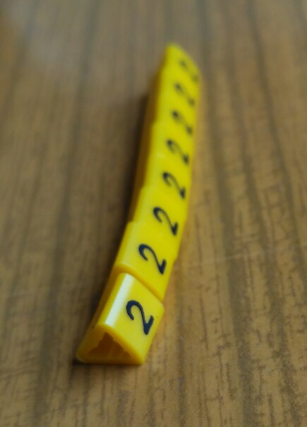

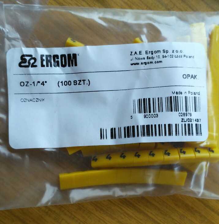

Ja korzystałem z takich jak na zdjęciach. Odłamujesz i nasuwasz na przewód, są elastyczne. Każdy numerek to paczka po 100szt. Nie wiem czy można kupić mniejsze zestawy.

kooba pisze:Z czego te numerki na przewodach? Super sprawa przy takim połączeniu.
https://allegro.pl/listing?string=oznac ... u-1-4-0313
Grześ.
Posty: 5909
Re: Instalacja elektryczna, wymiana z 7 na 13 pin, mój schemat może się przyda
Postautor: kooba » niedziela, 12 maja 2019, 16:49
Te paczki po 1000 to są straszne. Niby 40 zł nie majątek, tylko po co.
