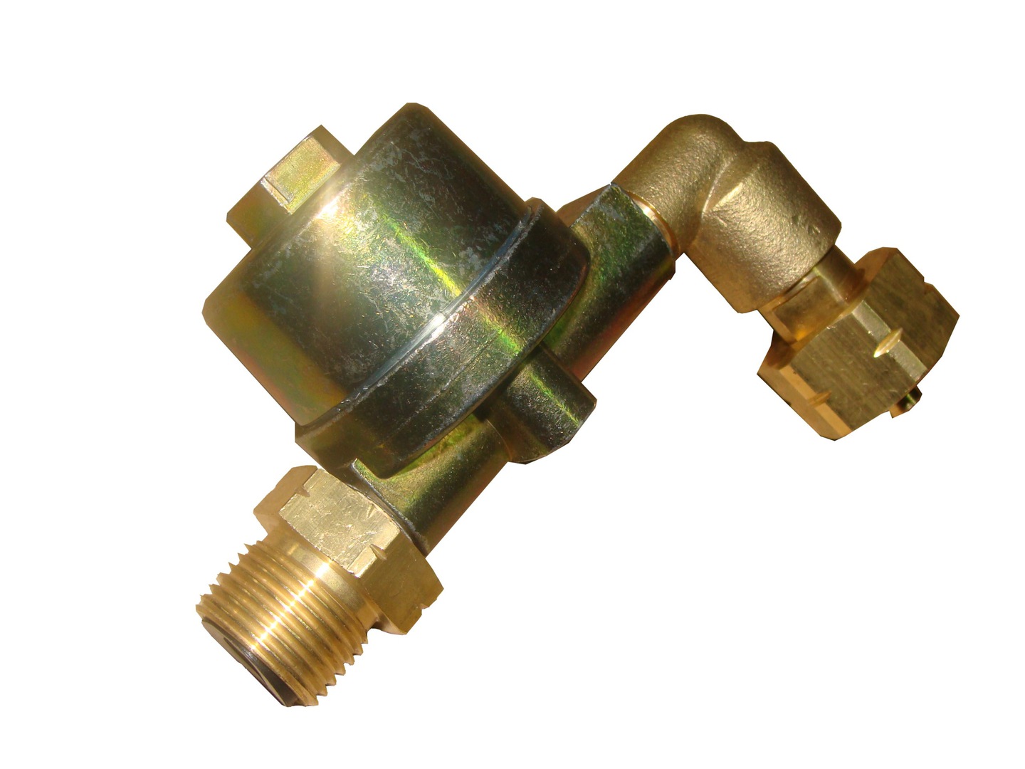

Osobiście zaraz po złożeniu instalacji gazowej ubiłem sobie piec sb 1800 za pośrednictwem zawartości 5 kg starej turystycznej butli -cały syf poszedł z gazem w instalacje - co prawda w samym reduktorze (tak założyłem reduktor
) jest sitko ale po chwili przegrało ono walkę z nieczystościami - kolejne sitko znajdowało się przed zaworem piecyka -jednak i ono skapitulowało i niestety zawór dostał również tego utlenionego metalu zaczął przepuszczać gaz na szczęście kuchenki i lodówki aqrat nie testowałem i te sprzęty były zakręcony na głównym zaworze.
W efekcie czego za sponsorowałem sobie rozmontowanie i czyszczenie całej instalacji oraz naprawę pieca. Cała sytuacja złożyła się jednocześnie z serwisem instalacji gazowej w moim aucie i gazownik doradził mi rozwiązanie z najprostszym filtrem CZAJA FL-03P założonym na wąż tuż za reduktorem (filtr ten kosztuje około 10 zł) i moim zdaniem jest to świetne rozwiązanie gdyż fizycznie są to 2 filtry - średnice króćców wlotowych i wylotowych wynoszą 11, 12, 14 lub 16 mm zatem nie ma problemu z gopasowaniem do węża przez nas używanego .
Ogólnie rozwiązanie bardzo proste i sprawdzone – obecnie przez filtr przeleciało jakieś 15 kg gazu i problemu nie ma. Myślę że na początek przyszłego sezonu wymienię sobie ten filtr a stary rozmontuje celem weryfikacji co on tam zatrzymał
Zdjęcie wspomnianego filtra
Niestety nie mam fotki jak on prezentuje się na wężu ale to chyba każdy potrafi sobie wyobrazić

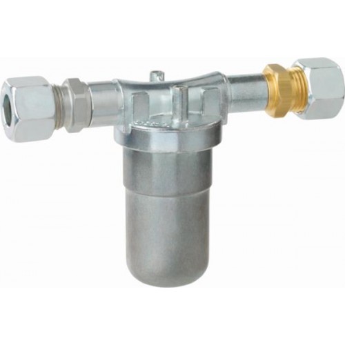

RAFALSKI pisze:filtr z odstojnikiem to już gruba przesada.
Kolega ma przyczepkę KIP z systemem c.o. marki Primus, i ma oryginalnie, na instalacji gazowej, taki filtr.
Coś takiego - zdjęcie z https://forum.karawaning.pl/topic/20867 ... azu-trumy/
